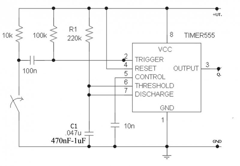

(#) botkaa hozzászólása Aug 2, 2010 /
Elég kezdő vagyok, nemrég csináltam egy ajtónyitás érzékelőt a présházba a vezeték nélküli csengőből.Az adó mikrokapcsolójára egy reed kapcsolót kötöttem és az 12V tápról hajtom, a vevőt 4.5V-osról.Először simán tettem fel a reedkapcsolót de mivel ha nyitvamarad az ajtó folyamatosan cseng ezért a kapcsolórészét az ajtó fordulóba raktam így akkor csak kis ideig kapcsol és jó is volt,de csak mikor közepes sebességgel nyitom az ajtót.Egy 555 ös monostabilt gondoltam az adóhoz hogy ha van impulzus legalább 2mp ig kapcsoljon.Még nem építettem meg,nincs valami jobb ötlet pl hogy a reddkapcsolót vissza az ajtótokra és egy olyan kapcsolás ha kinyitom 1 fix legalább 1 mp kapcsolás legyen az adóra mert csak akkor csen rendesen.Köszönöm az ötleteket.
(#) proba válasza botkaa hozzászólására (») Aug 3, 2010 /
A forgásponthoz közel rakod tovább zár.(hátrány az ajtót jobban ki kell nyitni.) Két kapcsolót kell felrakni egyet a nyitott állásra egyet a zárt állásra és ha a kettő között van akkor indít. (ha az ajtót ki lehet nyitni teljesen a csengőhöz szükséges időnél gyorsabban akkor ezek nem jó megoldások.
Esetleg ha terhelhető a nyomógombod ,vele párhuzamosan egy nagyobb kondi.A kapcsolód nyitáskor rövidre zárja a kondit,ha bont, a kondi töltődéséig talán meghosszabbodik a gombnyomás. (de ezeknél a csengőknél ezt nem lehessen tudni jó lesz-e.)
(#) botkaa válasza proba hozzászólására (») Aug 3, 2010 /
köszönöm a választ!
Szerencsére fordított reed kapcsolóm van úgy is betudom kötni nyitásra zárjon,abból szerintem valami általam is könnyen kivitelezhető kapcsolást lehetni csinálni ami arra kapcsolna pl 1 relét 1.5-2 mp ig.Egy 555Ic-t már szereztem is.Csak hát még kezdő vagyok megtervezni 1 ilyet azt jó lenne pár ötlet és kapcsolás.
(#) proba válasza botkaa hozzászólására (») Aug 4, 2010 /
Alap kapcsolás ,számítás Link Az indítással kiegészítve (az időzítések átszámolandók. A kimenet meg a +12V közé egy kis fogyasztású relét köthetsz egy fordított polaritással bekötött diódával.
