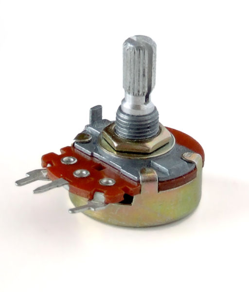

(#) Zserigta hozzászólása Nov 9, 2011 /
Egy egyszerű kérdéssel fordulnék hozzátok.
Miért lehet az, hogy ADC - potméter esetén 256-os felbontásban kb 2-3 egységet ugrál folyton, de van, hogy akár 12 egységet is ugrik egy pillanatra a mért érték?
Mind ezt alap mozdítatlan helyzetben.
(USB által meghajtott PIC18F4550 esetében, bár ez lehet, hogy lényegtelen.)
Próbáltam más potmétereket is, a helyzet változatlan.
Ezt, hogy lehetne hardveresen vagy szoftveresen finomítani?
Válaszokat előre is köszönöm.

(#) icserny válasza Zserigta hozzászólására (») Nov 9, 2011 /
- Lehet próbálkozni a bemenet (a potméter csúszka) szűrésével.
- Meg lehet próbálni, hogy hosszabb időt vársz a csatorna kiválasztása és a konverzió elindítása között.
- Végezhetsz sok mérést, melyeknek az átlagát veszed. Erre találsz példát a honlapomon is.

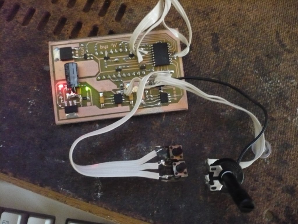

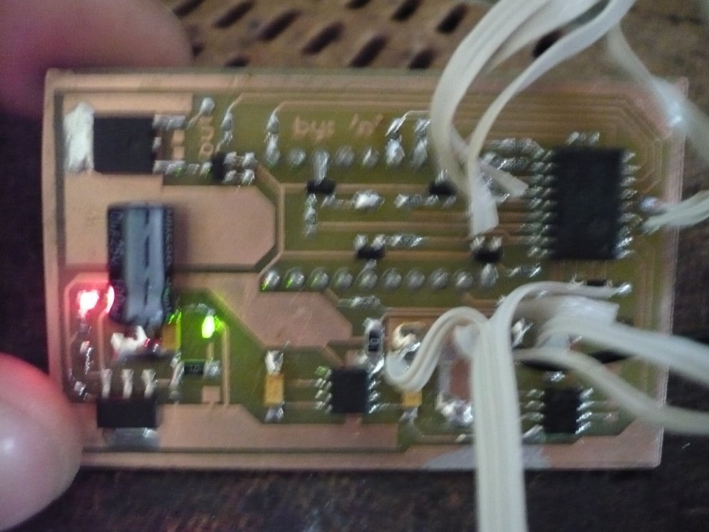

(#) n_yálastrubadúr hozzászólása Nov 10, 2011 /
Na most tényleg nemértem. > de tuti az mclr láb baxakodik. mert az mclr_off és az lvp is off. De ha megy és az mclr- en lévő kapcsolót lehúzom földre kikapcsol, amit ha kedve tartja bármikor megtesz. Mintha ingadozna az órajel. A kiírt számok a multiplexelt kijelzőn szétcsúsznak aztán megáll. Tényleg teli a tököm vele. SEGÍTSÉG !
-Mplab 8.50
-Pickit2 - a legújabb dattal-
- a pic F-es ,de csak 3V vagy alatta programoz különben elveszti. Ez normális?
- A konfigban kikapcsolva az mclr és az lvp...
Mi az isten?
Lehet hogy a panel terv a rossz? Ettől megállhat az osc?
Van még rajta egy dual op amp meg annak egy negatív fesz gyártó 7660.

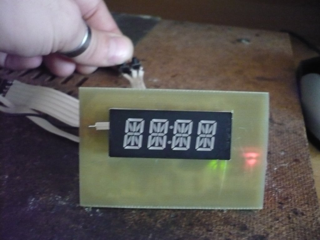

(#) Poostmaster válasza Poostmaster hozzászólására (») Nov 10, 2011 /
Megint elakadtam az órával. Azt szeretném megoldani, hogy az RB-re kötött gombokkal be tudjam állítani. Ehhez az RB megszakítását kellene igénybe vennem. Leírom, hogy hogyan akartam megcsinálni:
- Beállítom az RB-t digitális benemetre (ANSELH)
- Beállítom a TRISB-t '00000111' (3 gomb)
- Beállítom az IOCB-t ugyanerre
- indítom a megszakítást: BSF RBIE, PEIE, GIE sorrendben.
