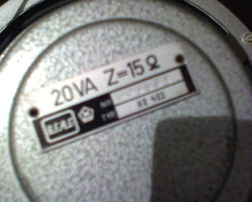

Sziasztok! Hozzájutottam 2db 30cm-es BEAG 20VA-es 15 Ohm-os hangszóróhoz. És gitározáshoz szeretném őket használni. Gitárelőfokom van, de valami Sztereó végfok kellene hozzá egy gitárfejhez. A hangszórók nagy méretére és súlyukra való tekintettel nem igazán értem, miért csak ennyi Watt-osak... De nem értek túlságosan az ilyen illesztésekhez és nem mernék túl nagy végerősítőt választani. Viszont ennek ellenére ma egy elektronikai boltban az eladó is ezt a TDA7294-es típust ajánlotta. /Már régóta szemezgetek vele.../ De itt a sok kudarcélmény után eléggé lelombozódtam!
A véleményetekre vagyok kíváncsi, hogy mi passzolna ezekhez a hangszórókhoz? Mert sok rajzot találtam a NET-en ehhez az IC-hez és nemtom melyik lenne a jó. És mivel gitárhoz kell, nincs szükség mute meg standby kapcsolókra. Viszont hozzáillő táp és hangszóróvédelem érdekelne, meg hogy nincs-e szükség az előfok és a végfok közé "illesztő"-egységre? Ha ez az IC mégis megfelel akkor, lenne valakinek ilyen urbánelektr...inden? Meg arra várok ég magyarázatot, hogy miért tartalmaz ez a cucc 2 biztosítékot a többi meg nem?
Előre is köszi!
(#) szabi83 válasza witti hozzászólására (») Szept 11, 2007 /
ez, nem jó?
Bár nem tudom 16ohmhoz, mit szól
Talán jobb lenne monoban és párhuzamosan kötni a hangszórókat.
Vagy 4 db 8 ohmos végfok, hidalva 2-2, pl. tda7265 -s ic, vagy tda2030-ból 4 db stb
Először keress otthol szimmetrikus trafót, majd döntsed el a hangszóró elhelyezését sztereo / mono meghajtással..
(#) lamalas válasza witti hozzászólására (») Szept 11, 2007 /
En nem ajanlanam a TDA7294-et mert ha a katalogus szerint epited meg es raadsz 1 kis kakaot akkor konnyen a masvilagra kuldheted vele a hangszorokat! Inkabb TDA2030-al probalkozz meghozza a TDA2030A tipusjeluvel ami nagyobb tapfeszultseget bir es kicsivel nagyobb teljeitmenyt is tud mint a sima 2030. Mondjuk +/-20V-os tapfesszel 16ohmos hangszorokkal mar sztem jol fog szolni neked es nem veszelyezteted vele a hangszoroidat sem.
(#) witti válasza lamalas hozzászólására (») Szept 11, 2007 /
Egy másik srác a TDA2050-at ajánlotta. De még azt is sokallom. Azt mondja hogy vegyem vissza kicsit a teljesítményét, na de viszont ennyire meg nem értek a dolgokhoz. A hangszórókat nem akarom párhuzamosan kötni, mert külön lesznek. Tehát egy IC hajtaná az egyik hangszórót és a másik IC a másik hangszórót!
Amúgy vannak itthon felhasználható TDA2006-osaim, de azért azok a 12Watt-jukkal akkor azért kicsik vagy mégsem??? Persze nemtom, hogy a TDA2030A meg mennyivel tud többet a 18-wattjával.
De átmegyek, a TDA2030A-s topicba... Lesz még ott pár kérdésem!
A TDA2030A nem tud 18W-ot 16ohmon ... erre figyelni kell!!! De nem is baj, mert egy 20VA-es hangszoro gitarral hajtva nem is koszonne meg. Ha a hangszorok eleg erzekenyek, akkor egy megfelelo dobozba beepitve nagyot fognak szolni 8-10W-on gitarral (persze ezert nem mernem a tuzbe tenni a kezem, mert nem ismerem a hangszorokat)! Otthonra, vagy probara sztem boven eleg lesz koncertre pedig mast kell hasznalni.
(#) MarcoH válasza witti hozzászólására (») Szept 11, 2007 /
Hello. Sztem maradj a tda7294 -nél nyugodtan, ha a trafót most készítteted, akkor kérsz rá két ~25V -os secundert, és ezekről leágazást ~18V- nál (de lehet másik két független sec. tekercselés is). Egy kapcsoló a hátoldalra és máris tudod állítani a feszt. +-25V és +-35V közt. AZ elsőnél pont 20W@16Ohm. Ha később esetleg kell a kakaó, akkor meg csak át kell kapcsolni: 60W@8Ohm és 120W@4Ohm. (és még hídba is lehet kapcsolni) .
Szal sztem a tápfesz. -re bízd a telj.határolást ..
Üdv.: MarcoH
(#) witti válasza MarcoH hozzászólására (») Szept 11, 2007 /
Nincs Trafóm! Vagyis vannak trafóim, de csak kicsik!
(#) Gery válasza MarcoH hozzászólására (») Szept 11, 2007 /
Igen egyetértek MarocH-al szerintem is maradj tda7294-nél. Az valószínúleg kifogja hajtani, ha meg több is mint kéne és a fentebb belinkelt kapcsit építed a trimmerrel le lehet szabályozni, meg ott van még a tápfesz variálás is
