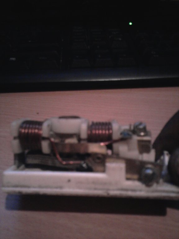

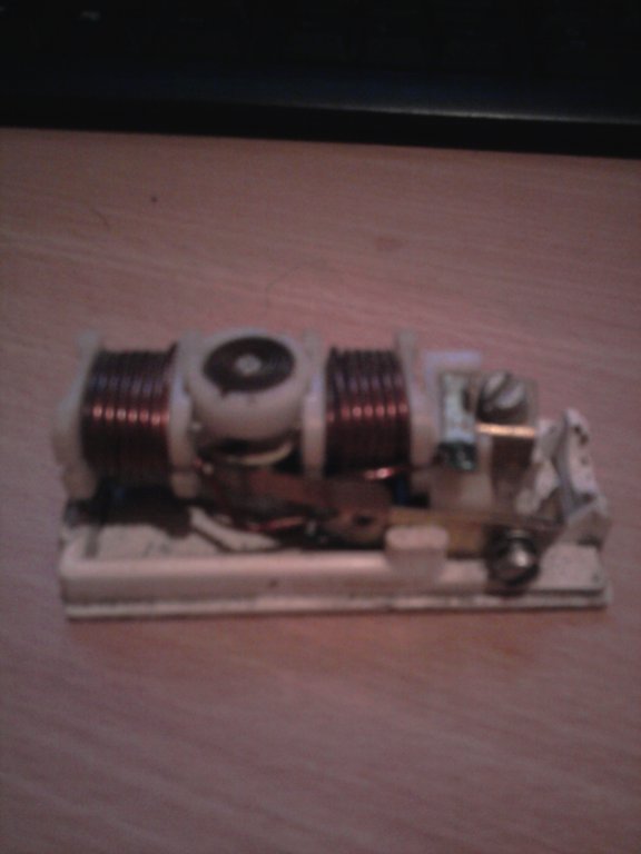

(#) zotya93 válasza steve25 hozzászólására (») Aug 1, 2012 /
oké pilanat
na ez az inditókondi
(#) steve25 válasza zotya93 hozzászólására (») Aug 1, 2012 /
Ez nem kondenzátor, hanem inditórelé. Ez inditotta a motort gyárilag, nem kelett hozzá nyómogom csak egy kapcsoló amikor bekapcsoljuk a motort nagy áramot vesz fel ennek hatására a relé össze zárja az inditó kondenzátort a segédfázistekercsel és elindúl a motor, mikor elérte a fordulatot lecsökken az áramfelvétel és megszakad a inditókondenzátor és a segéd tekercs között a kapcsolat. Utána csak a főfázis tekercs megy.
Igy van . nem tudtam pontosan hogy mi is az ezért én neveztem el indítókondinak elnézést
de nekem ezen van egy nyomógomb bekötve mert valamiért nem akar áthúzni alul az a kis kar és a két oldalára van a nyomógomb bekötve hogy induljon a motor
(#) zotya93 hozzászólása Aug 1, 2012 /
És ehez hány mikrós munka kondi kellene?
Ehez a tipushoz nem lehet kötni Üzemi kondenzátort ha gyári adatokkal tekercselték. ha bekötnéd neki a segédfázist akkor mégjobban melegedne,
Más baja van de majd a többiek megmondják
Köszönöm szépen a segítségedet bár ezt nem érem hogy nem kell rá munka kondi akkor minek kötöttek rá meg mielőtt felett tekercselve akkor is volt rajta mind a kettő
Kérdezd meg a tekercselőt. ha lehetett volna kötni rá üzemi kondenzátort biztos rakott volna, nem? de még a tipusát sem tudjuk hogy most melyik tipus is pontosan, IMI motorbol ami 1100W 220V 1450 fordulat kettő féle van 90c-4ND 100-125 µF inditó kondenzátoros nincs üzemi kondenzátor.
a másik 90L-4KD 2db 20 µF üzemi kondenzátor van nincs benne relé.
