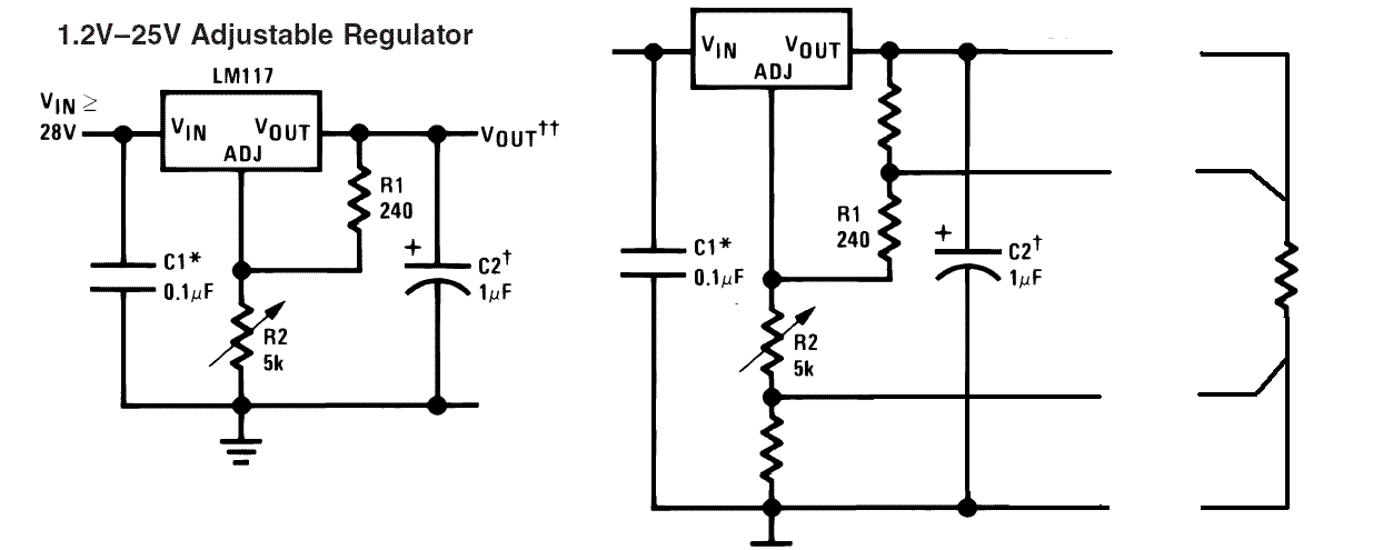

Ilyen esetekre találták ki a négyvezetékes táplálást: ha a feszt a távoli ponton kell stabilan tartani, akkor a feszültség-visszacsatolást is erről a pontról kell visszavezetni plusz két szállal, ami gyakorlatilag árammentes, tehát nem esik rajta fesz. Ekkor 4db csatlakozóra van szükség az előlapon, pólusonként 1-1db 100ohmmal összekötve: a két középsőre megy a sokamperes kimenet, a szélsőkre a fesz-visszacsatolás. Ha két vezetékkel használod, akkor ugyanúgy működik mint most,, de ha négyerű kábellel cstlakozol (aminél a távoli fogyasztónál összekötsz 2-2 eret), akkor "érezni fogja" a távoli pont feszültségesését és kiszabályozza a hibát.
Na igen, azzal én is tisztában vagyok, hogy ez már elég nagy terhelés. Elég ritkán fogom ilyenhez használni, de jó lenne, ha nem esne fél V-okat a fesz.
Erről a négyvezetékes módszerről tudnál csatolni egy "Móricka-rajzot", mert nem teljesen tiszta?
Modjuk az LM 117...317 nem igazán alkalmas a célra, mert az osztó felső tagja alacsony értékű (240ohm).
Azért szemlélteti a lényeget, ki is próbálható - mondjuk 10ohmosokkal.

Mindenképp kipróbálom, mert amúgy is szerettem volna beletenni a tápba egy potit, hogy tudam szabályozni a kimenetet (eddig is tudtam, de a helitrimmer nem éppen ide való megoldás). Ha ez az LM nem jó, akkor mi lenne az, ami alkalmas lenne?
Pl. a jó öreg LM723 alkalmas a feladatra, mert tisztességes műveleti erősítős a bemenete, kohm nagysegrendű osztóval.
