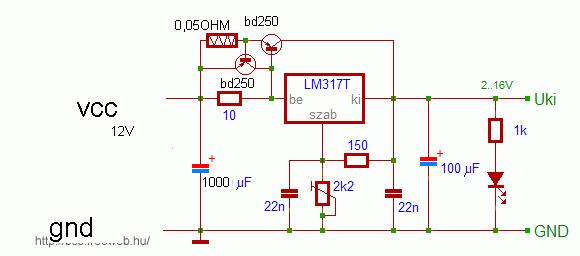

(#) petemazi válasza Tom025 hozzászólására (») Okt 23, 2007 /
hát azt hiszem mindenképpen kell a 9amper mert lehet hogy majd kicsit bikább dolgokat is rá szeretnék majd kötni mint pl a kipróbálás alatt álló autórádióm, igen és jó lenne egy rajz, nyák nem lesz..max ha eljutok ilyen olyan helyekre beszerezni maratáshoz a cuccot
(#) Tom025 válasza petemazi hozzászólására (») Okt 23, 2007 /
Akkor vagy ezt építed: Bővebben: Link (Idézek a leírásából: "Az áramkör némi álalakítással 10 A áram leadására is képes. Ekkor a szűrő kondenzátor 10000uF, Rf=0,05 ohm, és használjunk 10-15 A-es diódahidat, az áteresztő tranzisztor pedig BD250 tipusú legyen, és erősen hűteni kell az aktív alkatrészeket.")
Vagy az előbb leírt módon építed át a tápot, bár én hozzátenném: A komparátort ki kell iktatni (LM339), mert nagyobb terhelésnél elmásznának a feszek és lekapcsolna a táp.
egyenirányító ugye nekem nem kell belőle, igaz?
Természetesen ebben a felhasználásban nem, ha PC táphoz építed.
így csináljam akkor?
