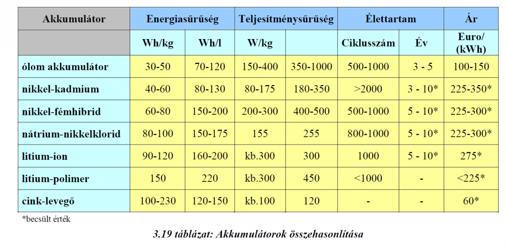

(#) KTobi válasza greenpower hozzászólására (») Jan 23, 2013 /
Találtam a netten tegnap egy pdf-et valami egyetemi munka, elektromosra való átalakítást boncolgat. Az szerint a levegő-cink akku könnyű, olcsó, de nagy. Utánakeresve azt írják az élettartama gyatra, ha ezt kijavították nyert ügyünk van.
"Oszuska_Gabor_szakdolgozat-2009.pdf" A trabi átalakításról kerestem a könyvet, úgy találtam.
Ha találtok forgalmazásban használható példányt jelezzétek, jelenleg csak hallókészülékekbe valót találtam.
