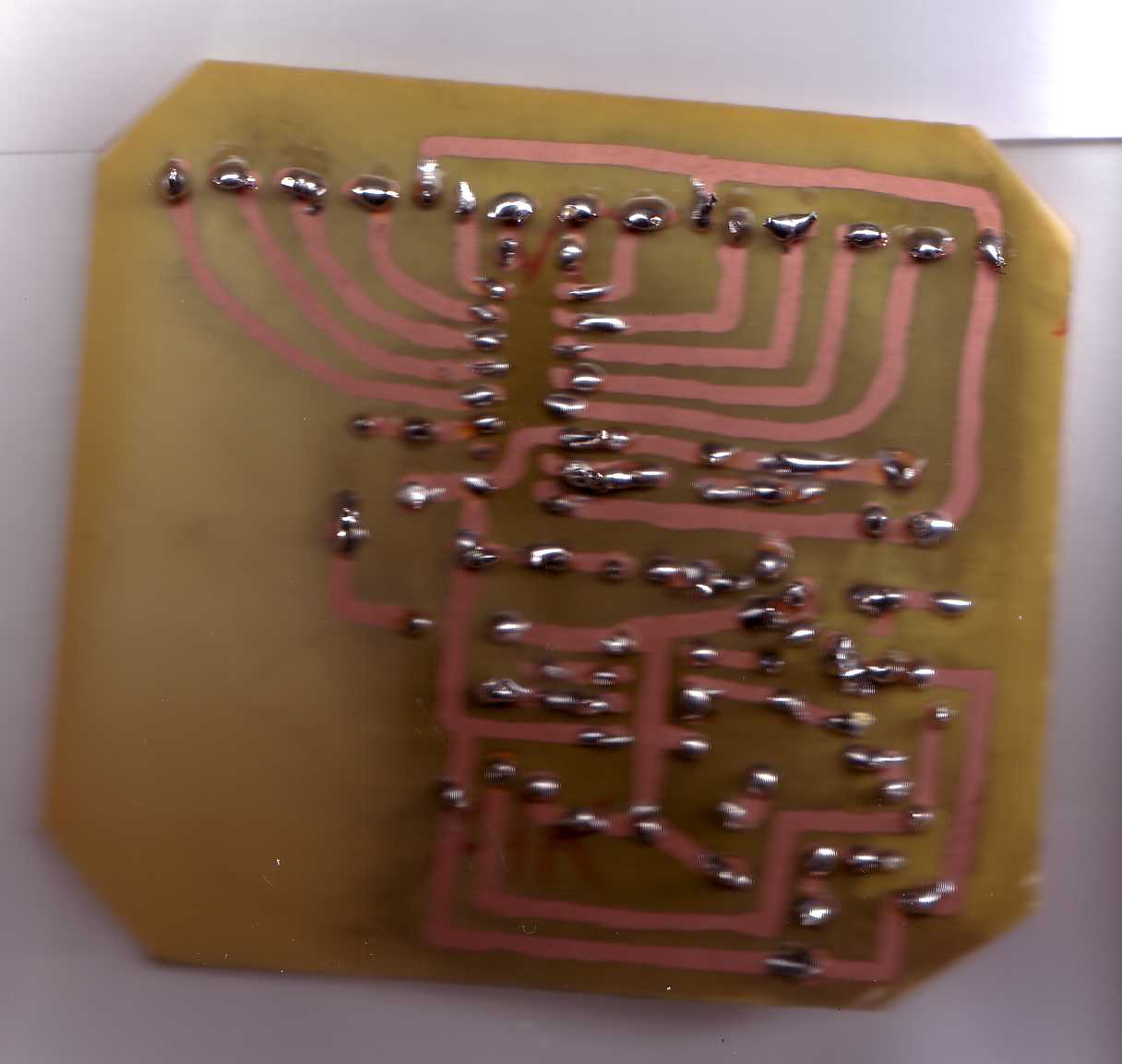

(#) titi válasza bancsi15 hozzászólására (») Nov 8, 2007 /
Ránézésre jónak tűnik, de ha megengeded, adnék néhány tanácsot.
Máskor, ha van rá lehetőséged, nyomtasd ki a nyáktervet, természetesen a tükörképét, majd vágd körbe. Rögzítsd rá a nyákra, hogy el ne mozdulhasson, és pontozóval, vagy egyéb hegyes eszközzel a forpontokat, vagyis a furatok helyét pontozd át.
Ha ez megvan, alaposan tisztísd meg a nyákot, ahogy azt szokás, majd kézzel, egy jól megtísztított vonalzó (ne legyen koszos, zsíros, stb., hasonlóan megtísztítva mint a nyák) segítségével kösd össze a pontokat a nyáktervet követve.
Közben nagyon figyelj, hogy még csak véletlenül se érj kézzel a nyákhoz, különben kezdheted onnantól újra, hogy nyáktisztítás! Tehát csak a vonalzó, ill. a toll érhet a nyákhoz.
Ha megvan a pontok összekötése, akkor óvatosan rajzold meg a forr.pontokat is.
Bár ezt a két műveletet felcserélheted, mármint, hogy nyáktisztítás után megrajzolod előbb a pontokat, és utánna kötöd őket össze.
Ezután maratás, tisztítás, fúrás, beforrasztás, örülés!
A mostanival kapcsolatban még annyit, hogy ha tudsz róla képet csinálni, beültetés után, mielőtt kipróbálod, küldj egy képet átnézésre.

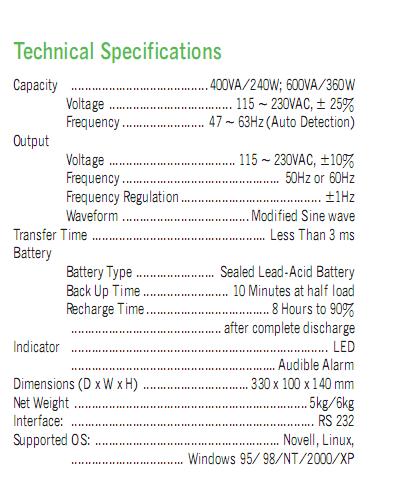

(#) huhuu hozzászólása Nov 10, 2007 /
Van egy Mastek 600VA UPS, aminek az adatlapján ez áll:
600VA/360W ezt nem értem pontosan, a 600VA = 360wattal? ez tényleg így van? vagy csak valami üzleti fogás?
Valami képlet van erre?
felteszek egy képet az adatjapjával.

(#) idavid válasza huhuu hozzászólására (») Nov 10, 2007 /
most csak angolul találtam leírást:
„While the volt-ampere and the watt are dimensionally equivalent one may find products rated in both VAs and watts with different numbers. This is common practice on UPSs (Uninterruptible Power Supplies). The VA rating is the apparent power that a UPS is capable of producing, while the watt rating is the real power (or true power) it is capable of producing, as opposed to reactive power. Reactive power arises due to the effects of capacitance and inductance of components in the load to be powered by the AC circuit. In a purely resistive load (incandescent lights for example), the apparent power is equal to the true power and the amount of VAs and watts used would be equivalent. However, in more complex loads, such as computers (which UPSs are intended to power) the apparent power used (VAs) will be larger than the true power used (watts).”
kb az a lényeg, hogy a VA az a látszólagos teljesítmény, amit az UPS le tud adni, a watt meg a tényleges érték. ezek általában egyenlőek, ha egy tisztán ohmos fogyasztású körben vizsgáljuk őket (pl. lámapizzó), de olyan körökben, ahol van kapacitív (kondik) és induktív (tekercsek) ellenállás, ott a VA nagyobb, mint a watt - és ilyen RLC-rendszer pl. a számítógép.

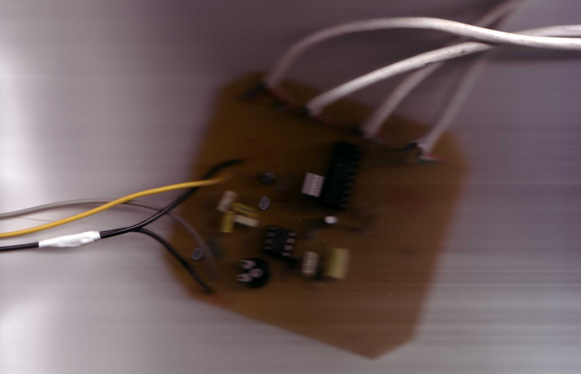

(#) bancsi15 válasza titi hozzászólására (») Nov 10, 2007 /
Összeraktam!!
Csináltam képet, de elnézést a nagyon gyatra minőségért, de csak ennyit tudtam kihozni a dologból, mivel a gépem őskorinak számít, meg digitális fényképezőnk amúgy sincs, így csak a szkennel marat !
Remélem azért jó lesz valamire. Ngyon remélem, hogy most már működik a műszer !
Ha megnézted ki is próbálom élesben is!!
Hali!!
Működik!!!
Csak az a baj, hogy amint megkapja( jel nélkül) a GND-t és a +12V-ot, akkor ég az utolsó 4 db Led folyamatosan és amikor megy a kocsi, pörgetem szépen, akkor gyullad ki a többi led is egymás után, de az utolsó 4db még ekkor is folyamatosan ég fordulatszámtól függetlenül(pl.: még csak 1000ford/min körül lehet a fordulat= ekkor ég az első 2db és még az utolsó 4db is folyamatosan).
Mi lehet a gond???
