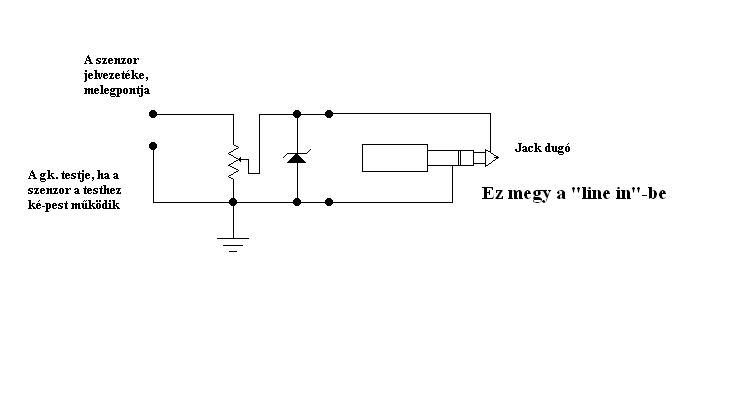

Szia Medve! Most már egy kicsit összazavarodtam! Ha megkérnélek rá, kreálnál egy rajzot, onnantól kezdve, hogy itt kötöm az érzékelő két lábára, és itt kötöm a PC MIC bemenetére??? Előre is köszönöm!

Hello, igy valahogy, inkább a "line-in" bemenetet javaslom, nem lesz szükség a mikrofonbemenet érzékenységére.

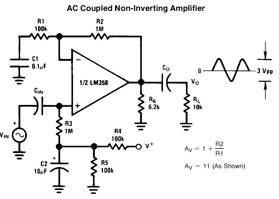

Üdvözlet!

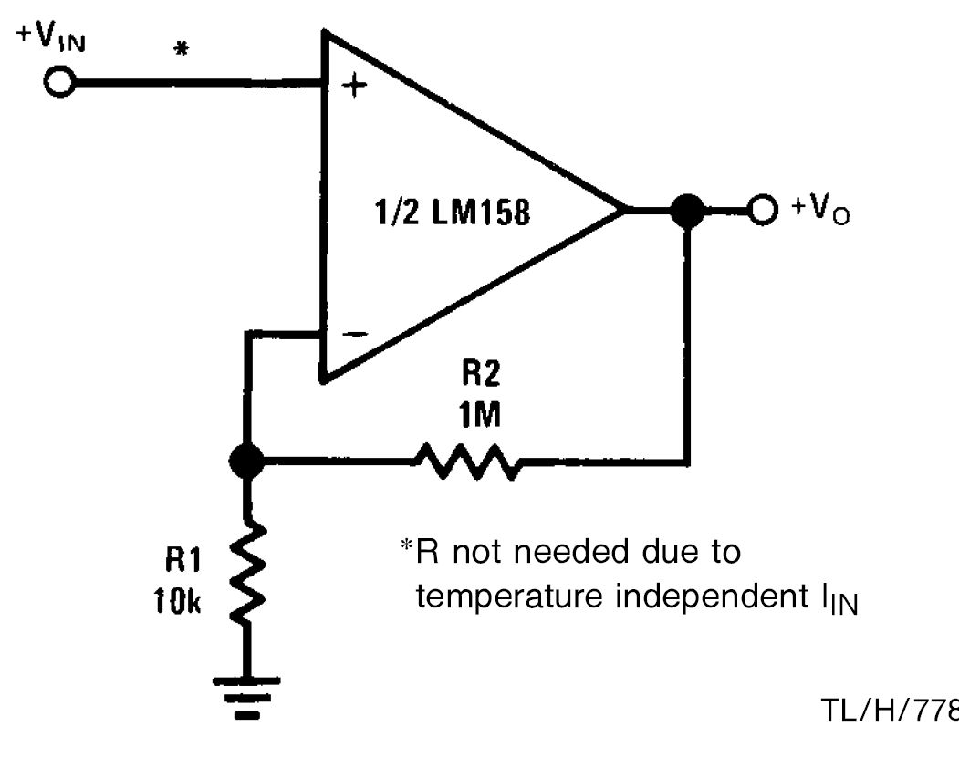

Meg tudná nekem mondani valaki hogy mi a különbség az egyen és a váltakozó feszültséget erősítő erősítők között. A műveleti erősítős elrendezésre gondolok, a képeken mellékelek egy-egy nem invertáló típust. Azt én is látom hogy az egyikben sokkal több alkatrész van . Nem ez érdekel, hanem miért szükséges kiegészíteni a kapcsolást kondenzátorokkal ha a bemeneten váltakozó feszültség van, hiszen ha nincsenek akkor is működnie kellene az erősítőnek, hiszen ugyanúgy a műveleti erősítő törekszik kiegyenlíteni a bemenetein lévő feszültséget az elrendezés miatt, ami végül úgy sikerül hogy a kimenetén felerősített jel jelenik meg. Milyen más hatás jön még be?
köszönöm
(#) Norberto válasza Sztyopa hozzászólására (») Nov 5, 2007 /
A hangot (vagy váltakozó feszt) erősítő erősítőbe azért tesznek kondit pl. a becsatolásra is, hogy az esetleges DC feszültséget lekapcsolják a bemenetről, mert annak ott semmi keresnivalója nincs az adott alkalmazásban.
Legalábbis szerintem ez a legrövidebb magyarázat...
(#) mex válasza Sztyopa hozzászólására (») Nov 5, 2007 /
Tedd fel úgy magadnak a kérdést,hogy: milyen műveleti erősitős kapcsolást alkalmazzak,ha csak váltófeszültséget akarok erősiteni,az egyenfeszültséget le akarom választani,mert pl.nagyon eltolja a kimeneti jelet valamelyik tápfesz irányában. Megvan?

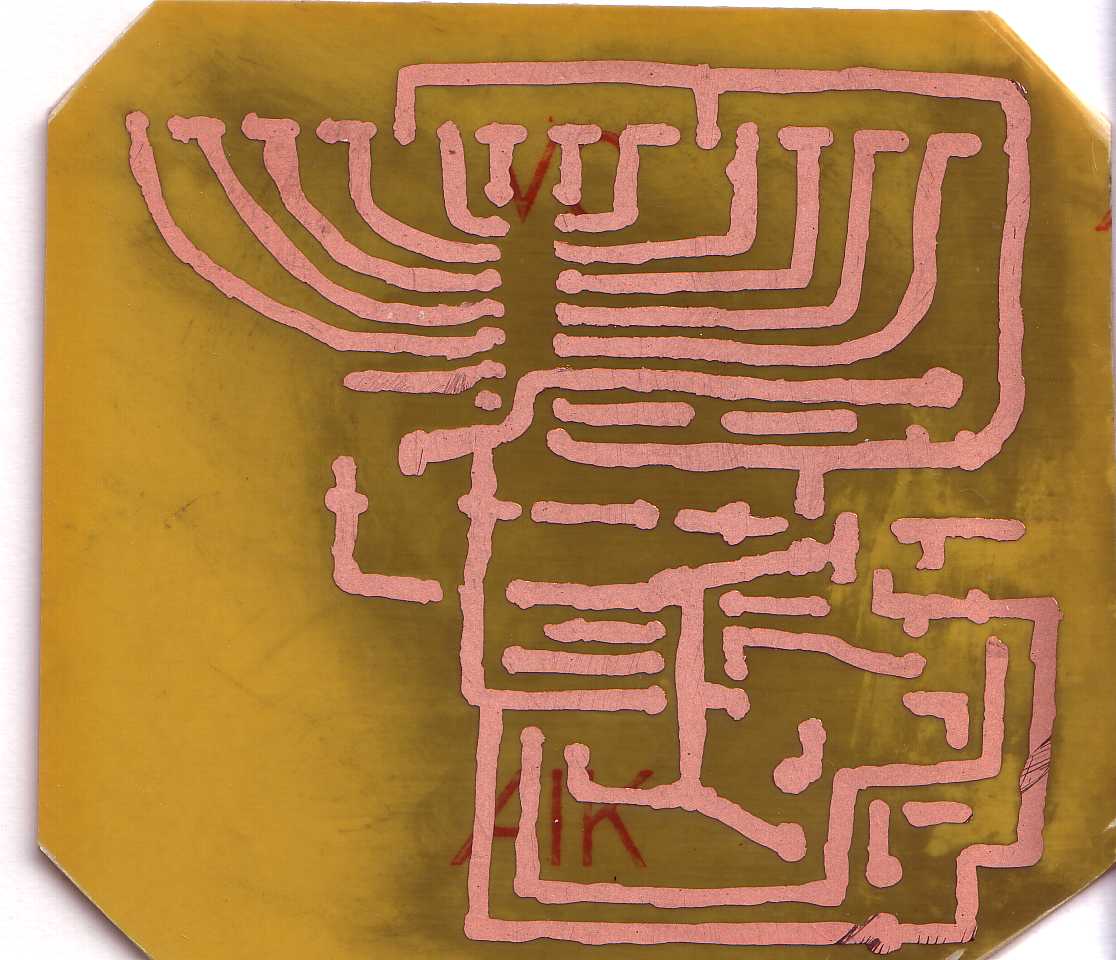

(#) bancsi15 válasza titi hozzászólására (») Nov 8, 2007 /
Szia!!!
Megcsináltam, az áttervezett nyákot . Gondoltam megmutatom(ezt be tudom szkennelni ).
Mit szólsz hozzá? Kézzel rajzoltam, lehet, hogy itt-ott egy kicsit rövidebb vagy hosszabb egy-egy vezetősáv, de majd hajlítok a lábakon( ez a legkevesebb )
ui.: Vigyáztam( hiszen ez a tükörkép ugyebár)!
