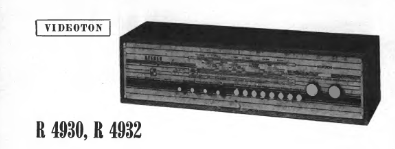

Sziasztok! Videoton R4932 kapcsolási rajzot keresek! Közkézen forog egy pdf, a radiomuseum.hu-n is ez van fenn, de létezik egy másik rajz is, sajnos csak kis felbontásban sikerült beszerzni, csatoltam jpeg-ben. Ha valakinek van esetleg ilyen hq-ban (eseteleg más rajz, esetleg nyák-rajz) azt nagyon szívesen venném. után szeretném építeni ezt a gyönyörű tipust. Előre is köszi!
(#) efraim válasza sztojanov hozzászólására (») Jún 14, 2013 /
Add meg privátban az e-mailedet és elküldöm djvu formátumban a Rádió,- és Televizió készülékek (Kádár Géza) 1970-71-es kötetet, abban benne van.

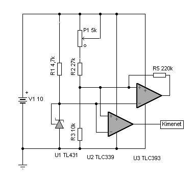

Szükségem lenne egy egyszerű áramkörre, ami figyeli egy 12V ólomakku feszültségét. Ha a feszültség leesik kb 10V körüli értékre, akkor pl. kapcsoljon egy ledet, vagy kapcsoljon egy kollektort földpotenciálra, stb stb... Egy kommunikátor lenne, amit vezérelne, és az akku állapotot kell jelenteni.
(#) proli007 válasza Syn7h37ic hozzászólására (») Jún 14, 2013 /
Hello! Tessék. üdv!
(#) Syn7h37ic válasza proli007 hozzászólására (») Jún 15, 2013 / 1
Köszi szépen.
(#) proli007 válasza Syn7h37ic hozzászólására (») Jún 15, 2013 /
Hello! Nincs mit. Azt elfelejtettem írni, hogy nem szükséges TLC IC, bőven megteszi az LM339 és annak nyilván nincs ennyi lába (mindössze 8.). Csak a Tina-ban nincs a tokozásnál a "b" fokozat aminek a tápja természetesen közös az "a"-val. üdv!

(#) endrusz válasza sztojanov hozzászólására (») Jún 15, 2013 /
Szia! Tessék itt van.
R 4932.pdf

Köszönöm szépen mindenkinek, különösen endrusznak, pont erre gondoltam, de a 4932 kapcsolása pont nincs benne a pdfben, csak a 4930... vagy ugyanaz a kettő?! (a djvu-val még küzdök... )
A hozzászólás módosítva: Jún 17, 2013
(#) Sebi válasza sztojanov hozzászólására (») Jún 18, 2013 /
Alapjaiban ugyanaz, csak a Tiedben már benne van a sztereo dekóder is.

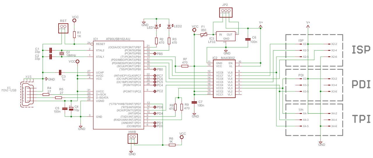

Keresek egy MKII AVR programozó leírást, esetleg valaki ha tudna valami magyar nyelvű építési, élesztési leírást azt nagyon megköszönném.
Köszönettel. Lajos
