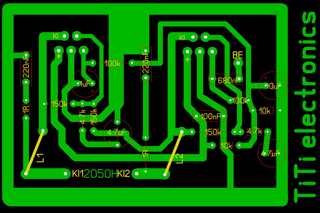

Itt vannak a kért állományok csináltam 1 gif kiterjesztésűt is azok kedvéért akiknek nincs SprintLayout4.0-juk. A másik két állomány ehhez a programhoz van

(#) abraboro válasza csabee hozzászólására (») Nov 26, 2007 /
Ja azt el is felejtettem, hogy a 2050-es +-22V táppal (+44V) 8Ohmon 32W-ot tud darabonként. Az adatlapját nem tudom feltenni, mert a rendszer ledob, hogy túl nagy méretű, de a datasheetcatalog.com vagy alldatasheet.com vagy st.com oldalakon megtalálható.

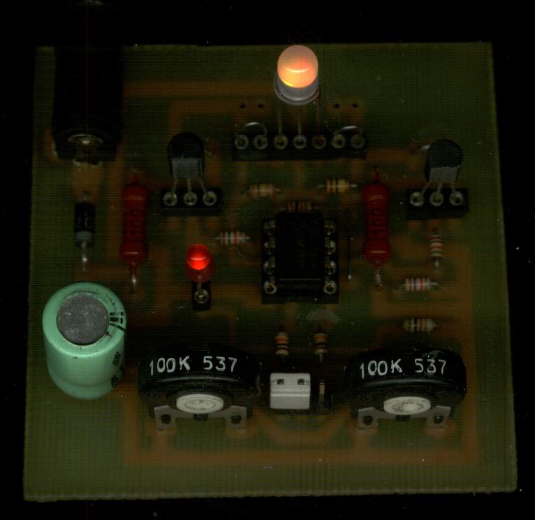

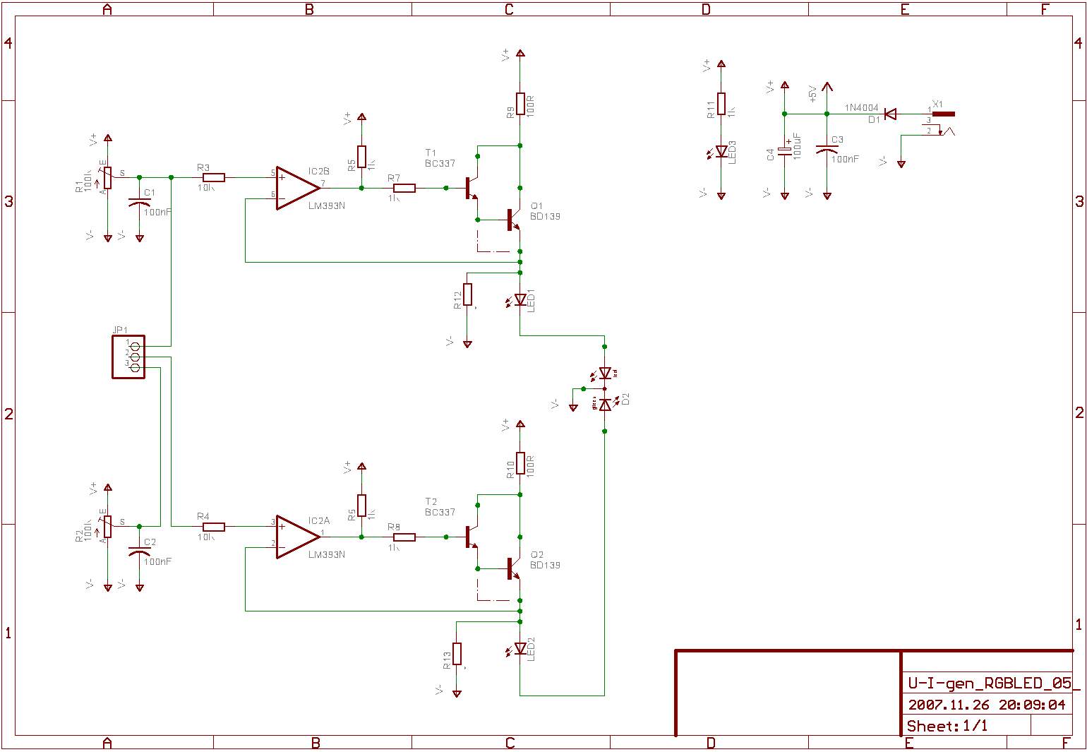

Ismét itt egy újabb "uj"gyakorlat!
Próbakapcsolás az LN393-nak, avagy
"Feszültségvezérelt ármgenerátor RGB-LED számára."
Igaz itt csak egy köröskatódos ledre lett tervezve,
de az alapkapcsolás már könyen átdolgozható LM339-re, azaz az RGB LED-re... Jó kisérletezést!

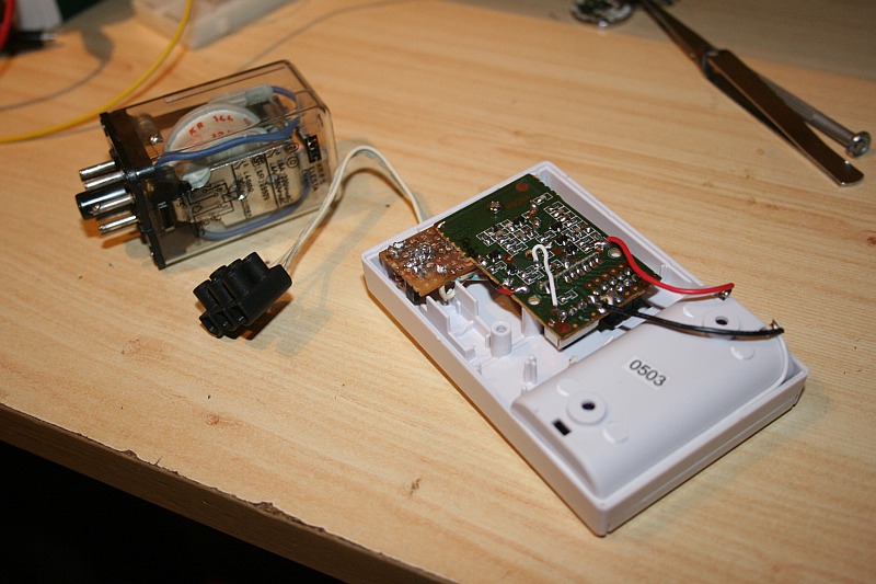

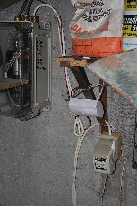

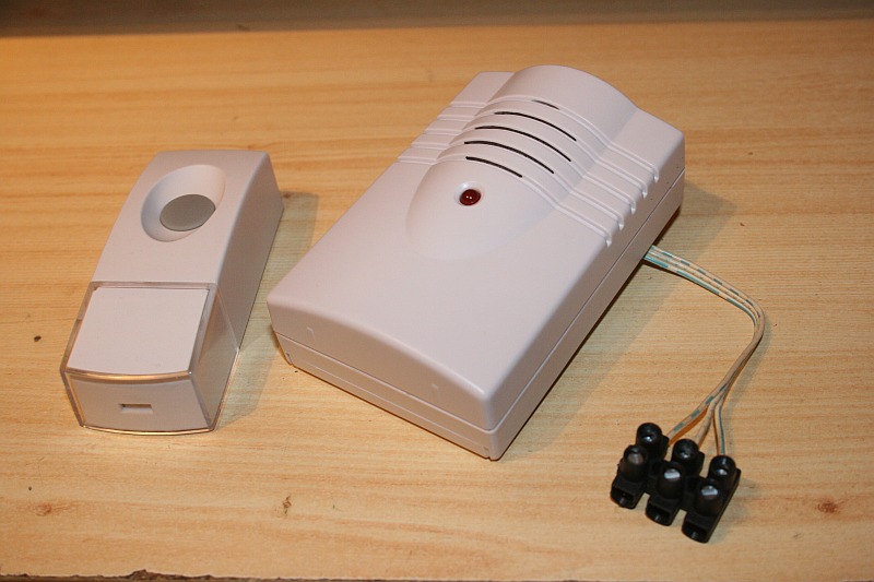

Én most végeztem egy vezetéknélküli csengő átalakításával, és beépítésével.
A pincébe lett beszerelve, és a lépcsőházajtó mágneszárját tudom vele vezérelni (panel). Így nem kell többet kulcs

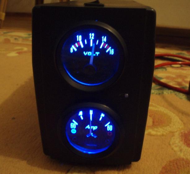

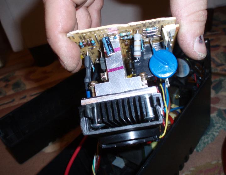

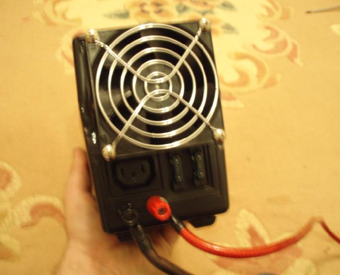

Átalakítottam egy ups-t inverternek, teszek fel róla egy pár képet.
A hátulján volt 4 csati, most helyette van hűtő ventilátor, 12 voltos csati, 1db 220 as csati és biztosíték.
A hűtőbordára tettem egy P II es proci hűtőt. Raktam bele egy tápból kiszedet venti vezérlőt, így csendesebb lesz, ha nincs használva.
Az elejébe pedíg raktam egy volt és ampermérőt.

(#) maTaKee válasza huhuu hozzászólására (») Nov 28, 2007 /
húúú az elején az a 2 mérő :szeret:
(#) huhuu válasza maTaKee hozzászólására (») Nov 28, 2007 /
köszi!
sajna nem lett túl jó a fotó.
Amúgy szerintem egész elfogadható árban voltak ezek a műszerek. az amper mérő 1000 forint, a volt mérő 2000 forint.
A kék ledeket már én tettem bele.
(#) még1MbR válasza huhuu hozzászólására (») Nov 28, 2007 /
Klassz lett az inverter!
Hol adják ennyiért a mérőműszereket?
Ilyen kör alakút, meg fekete peremű, meg sztem dizájnos a számlapja is ilyet még sehol nem láttam :no:
(#) Gery válasza huhuu hozzászólására (») Nov 28, 2007 /
Nagyon durva lett, főleg azok a kijelzők
Viszont engem a 12V-os csatlakozó érdekelne. Énis most dobozolom az inveremet csak nemtom mien csatlakozót rakjak a 12V-nak. Tudnál mondani róla valamit, vagy csak arrol egy képet felrakni, mert így nemnagyon tudom kivenni?
(#) huhuu válasza még1MbR hozzászólására (») Nov 28, 2007 /
itt a bolt linkje.
aztán az oldalon az "AUTOILU" -ra kell kattintani és aztán a bal oldalt bejön az összes dolog ami autóhoz van.A listában lejjebb lesz "Mittarit" azaz műszerek. Ide kattintva jön be sok műszer. Nagyon dizájnosak a fehér előlaposak is.
