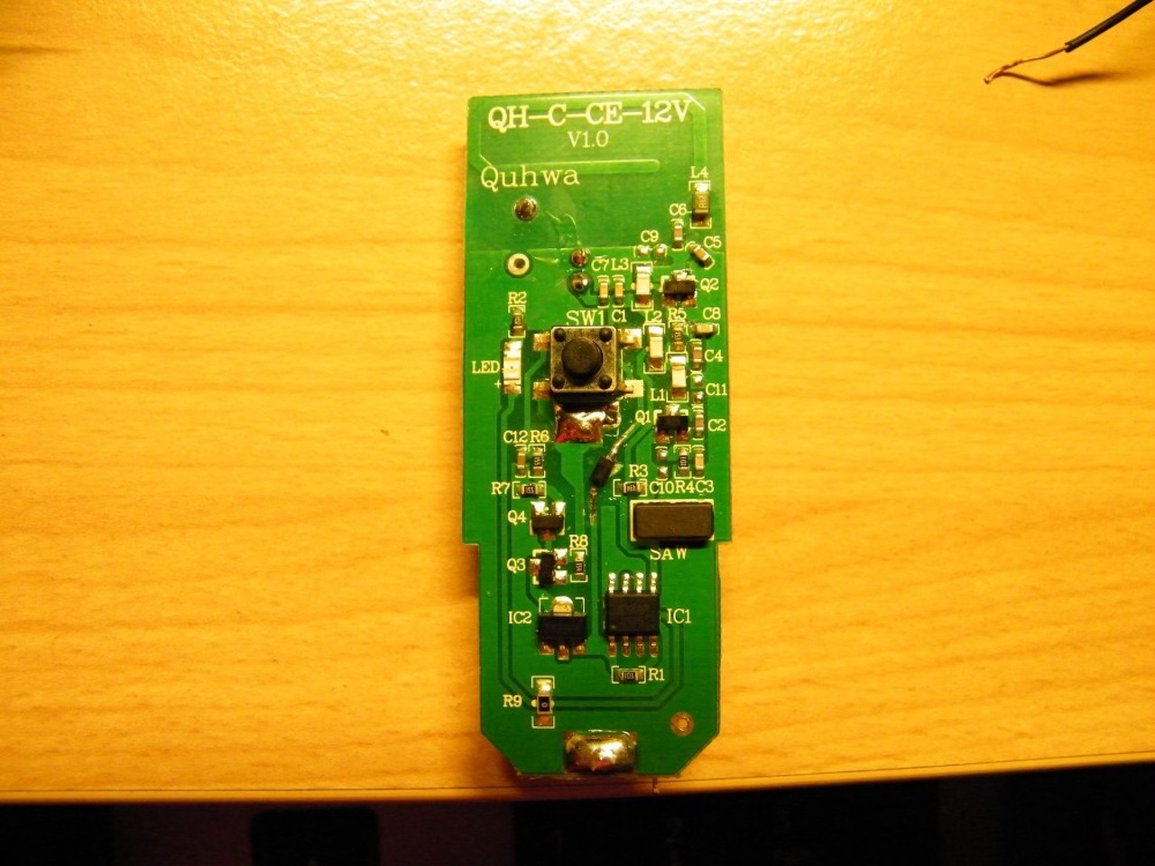

(#) thebarna9851 hozzászólása Aug 26, 2013 /
üdvözletem láttam hogy volt olyan aki hozzám hasonlóan relét szeretne kapcsolgatni a vezetéknélküli csengő vevő részével ehez anyit tudok tanácsolni hogy a negatív illetve az ic egyik lábánál egy kivezetést lehet létre hozni ehhez csak egy multiméter kell ha megvan akkor a távkapcsoló megnyomásakor 2 sec-ig megjelenik egy 1,5- 2,7 V ehhez lehet egy optokaput forrasztani ami meghajt egy bc547-et és innen pedig mehet a relére ami 2 másodpercig biztosan zárni fog a relének persze külön tápellátásra lessz szüksége .
Íme a rajz hozzá
(#) Inhouse válasza thebarna9851 hozzászólására (») Aug 26, 2013 /
A gond nem ezzel van, hanem amikor a távkapcsolót szeretnéd mondjuk relével üzemeltetni a nyomógomb helyett. Na ott aztán készüléke válogatja, hogy használható marad-e vagy sem. Sajnos nagyon el tud hangolódni és lecsökken a hatótáv, bizonytalan lesz némelyik. Van olyan is, ahol ez semmi gondot nem okoz.

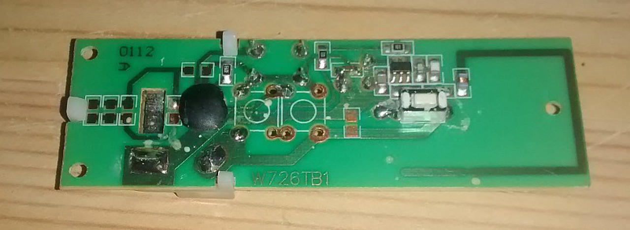

(#) varganorbert22 hozzászólása Okt 24, 2014 /
Kerítés oszlopába épített nyomógombra szeretnék rákötni vezeték nélküli csengő adóját.
A gond az, hogy "túl érzékeny" az adó:
- már az gyanús volt szerelésnél, hogy amikor egyszerre hozzáértem a mikrókapcsoló lábaira kötött vezetékekhez elküldte a jelet (testemmel tudtam zárni az áramkört)
-a nyomógomb vezetékeire rákötve szintén küldi a jelet folyamatosan (multiméter szakadásvizsgálójával rámértem a nyomógomb vezetékeire, de nem jelzett zárlatot)
Létezik valami egyszerű elektronikai megoldás erre a problémára? (régi nyomógombtól nem szeretnék megválni)
(#) Inhouse válasza varganorbert22 hozzászólására (») Okt 24, 2014 /
Próbáld meg, hogy rövidre zárod a gombját és a tápját kapcsolod a külső nyomógombbal!
A hozzászólás módosítva: Okt 24, 2014
(#) pucuka válasza varganorbert22 hozzászólására (») Okt 24, 2014 /
A panelre, ahová a külső nyomógombját kötöd, tegyél egy 10 nF kerámia kondit.
(#) varganorbert22 válasza Inhouse hozzászólására (») Okt 25, 2014 /
Köszi, én is gondoltam erre. Az a baj ezzel a megoldással, hogy kb 3 másodpercig nyomva kell tartani a gombot. Legtöbben pedig csak egy pillanatra nyomják meg. Még egyszer köszönöm!
(#) varganorbert22 válasza pucuka hozzászólására (») Okt 25, 2014 /
Köszönöm. Meg fogom próbálni, mihelyst sikerül beszereznem. A nyomógombbal párhuzamosan kell bekötni a kondit?
(#) Inhouse válasza varganorbert22 hozzászólására (») Okt 25, 2014 /
Ilyen kondit szinte bármilyen készülékben találhatsz. Nincs semmilyen bontásra váró paneled?
Találtam itthon félbemaradt projektekből 150nF -os kondit. Próbálgattam negyed órát, úgy néz ki hibátlanul működik. Mindenképp 10 nF-os legyen, keresgéljek tovább? Az még nagyon érdekelne, mi zajlik a kapcsolásban jelenleg. (azt értem, hogy egy kondi hogy működik, de ebben az esetben mit csinál pontosan?) Köszönöm a segítségeteket!
(#) pucuka válasza varganorbert22 hozzászólására (») Okt 25, 2014 /
Jó lesz az is. A kondi rövidre zárja nagyfrekvenciás szempontból azt a bemenetet, amit a kapcsoló is, csak az egy antennaként működő hosszú drót végén van. Ez szedi össze a zavarokat, amit a kondi nem engedi az áramkörbe.
A hozzászólás módosítva: Okt 25, 2014
(#) varganorbert22 válasza pucuka hozzászólására (») Okt 26, 2014 /
Korai volt az örömöm. Bent az asztalon működött ma reggelig, de mikor kivittem a helyére ismét folyamatos jelet küldött. Visszahoztam a lakásba, már itt sem működött egy darabig, aztán megjavult. Kondit ellenőriztem, szakadásvizsgálóval ismét átvizsgáltam a kapcsolót, de nem találtam hibát - csak akkor jelez a műszer, ha megnyomom a gombot, elem állapota jó. Ha van még ötlet szívesen hallgatom.
(#) pucuka válasza varganorbert22 hozzászólására (») Okt 26, 2014 /
Valami nedvesség is lehet a dologban. Attól gyanús, hogy mikor száraz körülmények közé került, csak némi idő után nyerte vissza eredeti állapotát.
(#) varganorbert22 válasza pucuka hozzászólására (») Nov 3, 2014 /
Nem szeretném elkiabálni, de másfél napja működik. Kicseréltem a vezetéket árnyékoltra, a kondit hagytam a rendszerben. Köszönöm a segítséget!

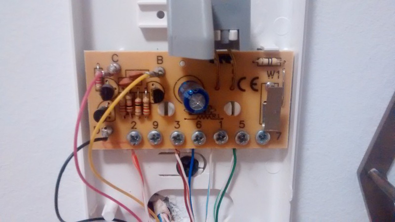

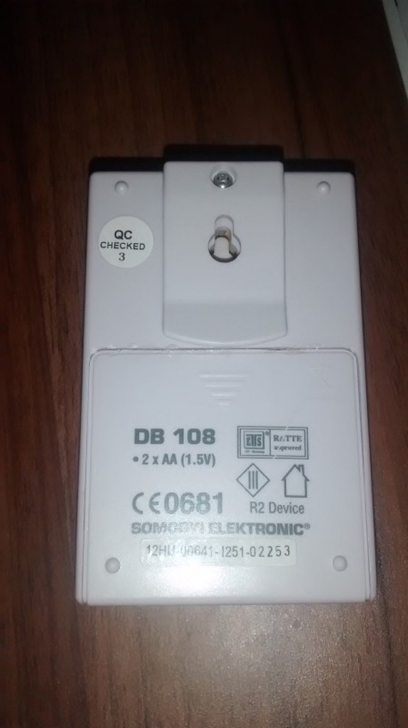

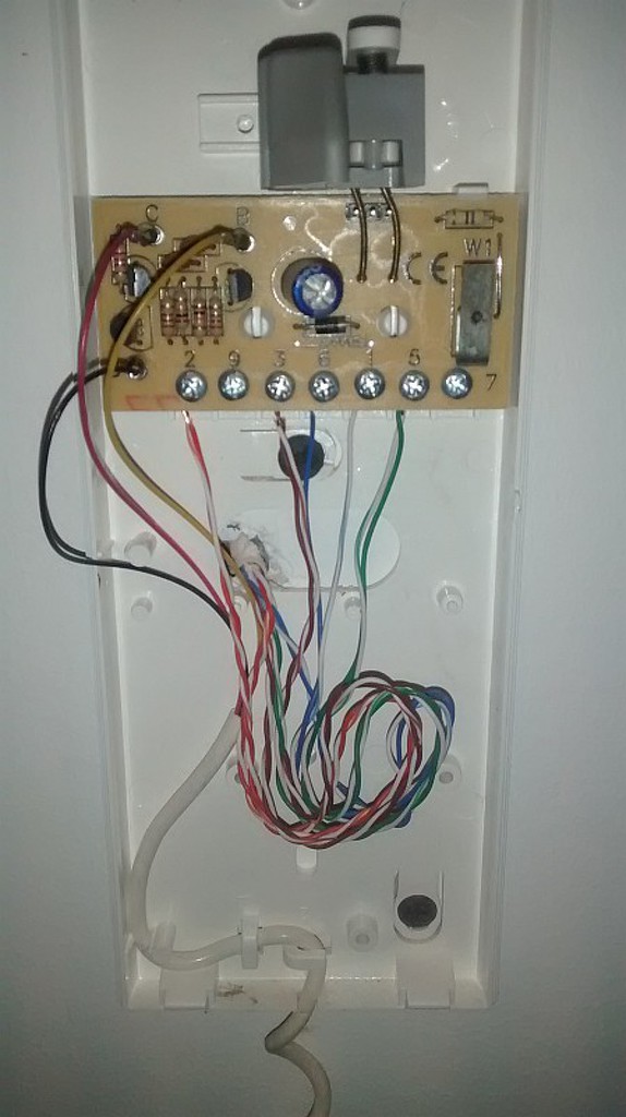

(#) bbence84 hozzászólása Ápr 23, 2015 /
Elég kezdő vagyok elektronikában, de azért egy kis bütykölés, forrasztatás nem áll távol tőlem, de amúgy főleg Arduino jellegű építgetésben vagyok otthon. De ez most mindegy.
Szóval a következő volna a feladat: egy vezetékes kapucsengőhöz szeretnék hozzákötni egy vezetéknélküli csengőt úgy, hogy ha valaki csenget a vezetékes kaputelefonon, akkor az triggerelje a vezetéknélküli csengőt is. Ok: a kertben is szeretném hallani, ha csengetnek. Nyitni nem kell tudni a kaput természetesen, csak a csengetést indítsa be a vezetéknélkülit (gondolom zárja a kapcsolót). Ha jól sejtem, a kaputelefon magasabb feszültségen üzemel, mit a kapucsengő, ezért csak úgy nem lehet rákötni. Bár én arra gondoltam, hogy esetleg a hangszóró részre kötöm, de lehet, hogy ez hülye ötlet.
Csatoltam pár képet a kapucsengőről és a
A kaputelefon márkája Farfisa, a vezetéknélküli csengőé Somogyi Electronic.
Előre is köszönöm!
A hozzászólás módosítva: Ápr 24, 2015
(#) Inhouse válasza bbence84 hozzászólására (») Ápr 24, 2015 /
A legnagyobb gond nem a feszültség szint illesztése, hanem a vezetéknélküli csengő adó részének érzékenysége külső rákötésre. Szinte mindentől elhangolódnak és leromlik a hatótáv is (utánállítás után is gyenge marad). Nem mindnél, de gyakran előfordul.
Most meg nem mondom, hogy pont ez volt-e, de Somogyissal volt sikerélményem.
Esetleg meg lehet próbálni úgy, hogy a gombot átkötni, és a tápját kapcsolni, hátha így is működik...
(#) bbence84 válasza Inhouse hozzászólására (») Ápr 24, 2015 /
Köszi! Igen, nem a legmegbízhatóbb ez a vezetéknélküli csoda.
Viszont a kérdés, hogy pontosan hogyan kössem a tápot akkor vagy a gombot? Egy relével esetleg a gombot?
Elég kezdő vagyok elektronikában.
(#) pucuka válasza bbence84 hozzászólására (») Ápr 24, 2015 /
A vezetékes kapucsengő csengőjére párhuzamosan (8 V) egyenirányítás után rákötsz egy 12 V -os relét, annak a záró kontaktusát rákötöd a vezetéknélküli csengő adójának nyomógomjára párhuzamosan. Tudomásom szerint a vezetéknélküli csengő adója, és vevője is elemről működik, így illesztési probléma nincs, a vevőt magaddal viheted a kertbe.
(#) gallz hozzászólása Ápr 25, 2015 /
Ilyet csináltam már én is. A vezetékes bim-bam csengő 110V-os váltakozó feszültségét egyenirányítottam, majd stabilizáltam 3.3V-ra. Ezt a feszültséget rákötöttem a vezetéknélküli tápjára a nyomógombot pedig rövidre zártam. Így nem kell gombelem sem.
Ha megnyomják a kapucsengőt akkor azonnal bekapcsol a vezetéknélküli is.
(#) bbence84 válasza pucuka hozzászólására (») Ápr 26, 2015 /
Közben kiderült, hogy egyenáram 12V a kaputelefon (családi ház, több ház van 1 telken, van egy kinti kaputelefon több házhoz). Az adóban egy kis gombelem van. Hogyan csökkentsem a feszültséget 12V-ról?
(#) abcdabcd válasza bbence84 hozzászólására (») Ápr 27, 2015 /
Szia! Az a kérdés, hogy hány V-os az a gombelem és ennek függvénye, hogy esetleg kész feszültségstabilizátort lehet felhasználni a célra, vagy esetleg olyat, ami szabályozható, és akkor azt egy-két ellenállás segítségével kell beállítani a megfelelő kimeneti feszültségre.
