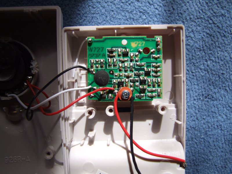

Hello.
Van egy Somogyi Home(DB 108) vezeték nélküli kapucsengőm, és az a gondom, hogy az utcában van még vagy 3-4, így amikor a szomszédokhoz csönget valaki, nálam is szól a csengő. Valaki tudna abban segíteni, hogy a csengő frevenciáját megváltoztassam??
Link: http://www.somogyi.hu/jsp/folap.jsp?oldal=cikk&pozicio=11.02.01.01&...k=8398
Tomles
(#) Inhouse válasza tomles hozzászólására (») Márc 4, 2010 /
Nézd meg, van-e benne jumpersor, vagy DIP kapcsoló...
Ha van, akkor mindkettőben állítsd át, de azonosak legyenek!
Inhouse

(#) tomles válasza Inhouse hozzászólására (») Márc 5, 2010 /
Hello.
Köszönöm válaszod, és sajnos nincs benne sem jumper sem kapcsoló. (ezt már régebben megnéztem, de akkor is csalódott voltam, hogy miért nem raknak bele ilyent...)
Tomles
(#) Inhouse válasza tomles hozzászólására (») Márc 5, 2010 /
Rakj fel képet a panelről, a beültetési és a NYÁK oldal felől is! Lehet, hogy coder IC-s, csak forrasztani kell... Bár már az is elég gyanús, hogy több embernek egyezik az utcában...
Inhouse
Hello.
Ez lenne a vevő rész.
A nyomógombról is tegyek föl képet??
Ha a szomszédba csönget valaki akkor nem az én "csengődallamom" szól, hanem más, hacsak ugyanazt állította be magának.(8dallamos) De ha valahol megnyomják a csengőgombot valamelyik dallam megszólal.
Tomles
(#) Inhouse válasza tomles hozzászólására (») Márc 8, 2010 /
Tegyél...de lehet, hogy nincs sok értelme. Nem látszik kód állítási lehetőség sehol. Lehet, hogy az a pötty egy 4060, és ennyi...
Inhouse

(#) Inhouse válasza tomles hozzászólására (») Márc 9, 2010 /
Jaj, elírtam, nem 4060, hanem 4069...
A múltkor már valaki már belefutott egy ilyenbe. A coder IC-seknél be tudsz állítani egy kódsorozatot az adóban és a vevőben is. Csak az a vevő fogja venni, ahol ugyanaz van beállítva. A 4069 (vagy hasonló) változatoknál nincs ilyen, van egy adott frekvencia és csak azt nézi...
Vegyél egy másikat, ahol állítható a kód...
Inhouse

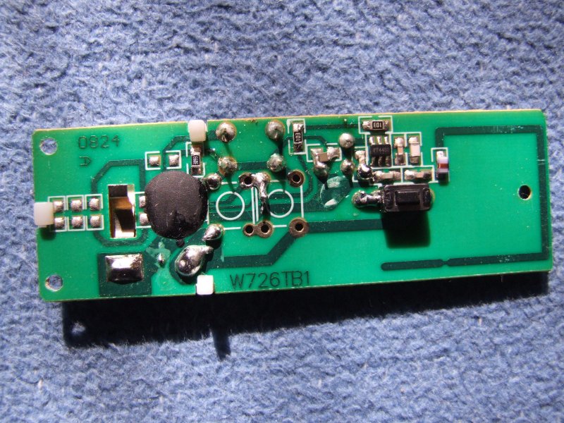

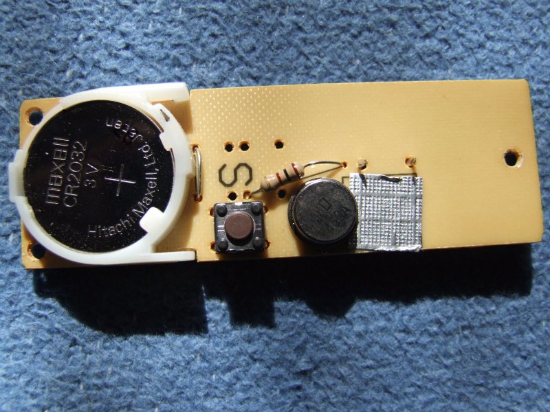

(#) tomles válasza Inhouse hozzászólására (») Márc 9, 2010 /
Hello.
Köszönöm válaszod. Megcsináltam a képet a nyomógombról, de a válaszodból itélve fölöslegesen, mert rossz csengöt vettem. Így jár az ember, ha nem néz utánna a dolgoknak, csak megveszi az első csengőt.
Köszönöm a segítséget.
Tomles
Azért berakatod ide, legalább látjuk, hogy milyen belülről ami nem szabad megvenni...
Inhouse
Hello.
Oke, már csatolom is.
Tomles
