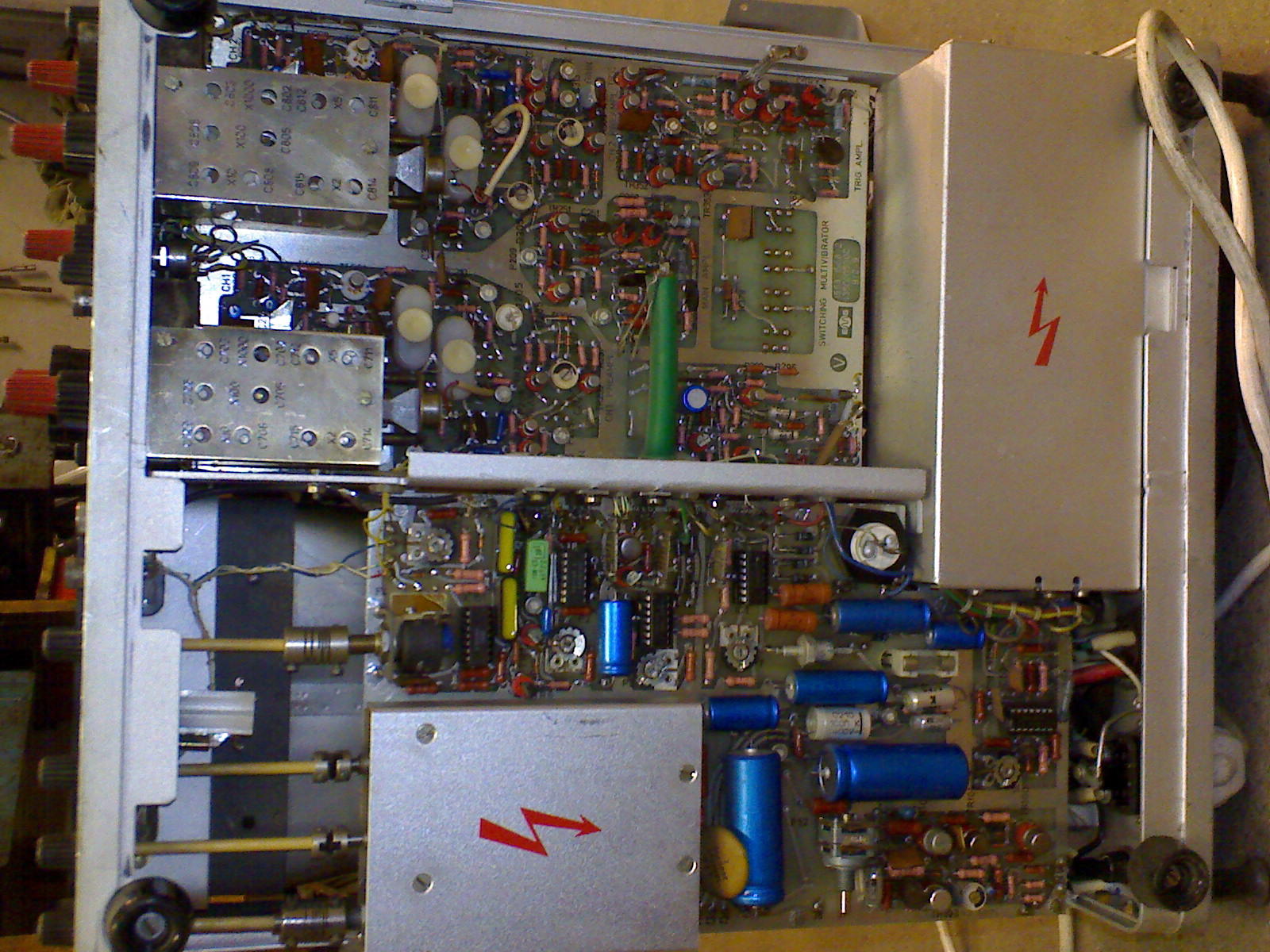

(#) djusee hozzászólása Márc 9, 2008 /
Hello. Hat nekem is lenne egy problemam, kaptam egy regi jugoszlav oszcilloszkopot es sehogyan sem tudok hozza kapcsolasi rajzot szerezni,raadasul meg sosem javitottam ilyent. Akitol kaptam azt mondta hogy hidegrol vittek be es ugy kapcsoltak be,azota nincs rajta kep.Esetleg gondoltam hogy a nagyfesz resznel uthetett vmi at,de nemtudom hogyan tudnam pontosan lemerni a magasfeszultsegeket.A tipusa ISKRA MA4072. Hat ha vki tudna segiteni nagyon orulnek neki.koszi
(#) Imi65 válasza djusee hozzászólására (») Márc 9, 2008 /
Szerb lapokon sem találsz semmit? Nem hinném, hogy túl sok lenne belőle az országba. Valószínű, hogy a gyorsítófesz átüthetett. Körül kell alaposan nézni, nem látható-e valami árulkodó nyom, égés, ívnyom. Elképzelhető esetleg az is, hogy "valakikről" másolták, így más gyártmányra is hasonlíthat.
(#) djusee válasza Imi65 hozzászólására (») Márc 9, 2008 /
Nem talalok sajna semmit szerb oldalokon sem.Sajna nem latszik rajta semmi eges,vagy hasonlo.Hulye kerdes, a hideg melegtol a kepcso megserulhetett?Hogyan vennem eszre? Szetneztem mar a kepcso bekoteset megtalaltam egy masik szkopban tipusa Philips D14-364GY ezt egy HAMEG HM203-7 szkopban hasznaljak.Ez utobihoz megvan a kapcsolasi rajz is,de nemigen hasonlit az enyemhez.Probalok esetleg kepet kesziteni a belsejerol hatha az segitene.
Nem nagyon ertek hozza,de ez a modul lehet a felelos a magasfeszre? Ezen lehet beallitani a fokuszt es az intenzitast.Atellenoriztem szinte mindent rajta, negy dioda nem vezetett,azokat kicsereltem,de azota sem mukodik.

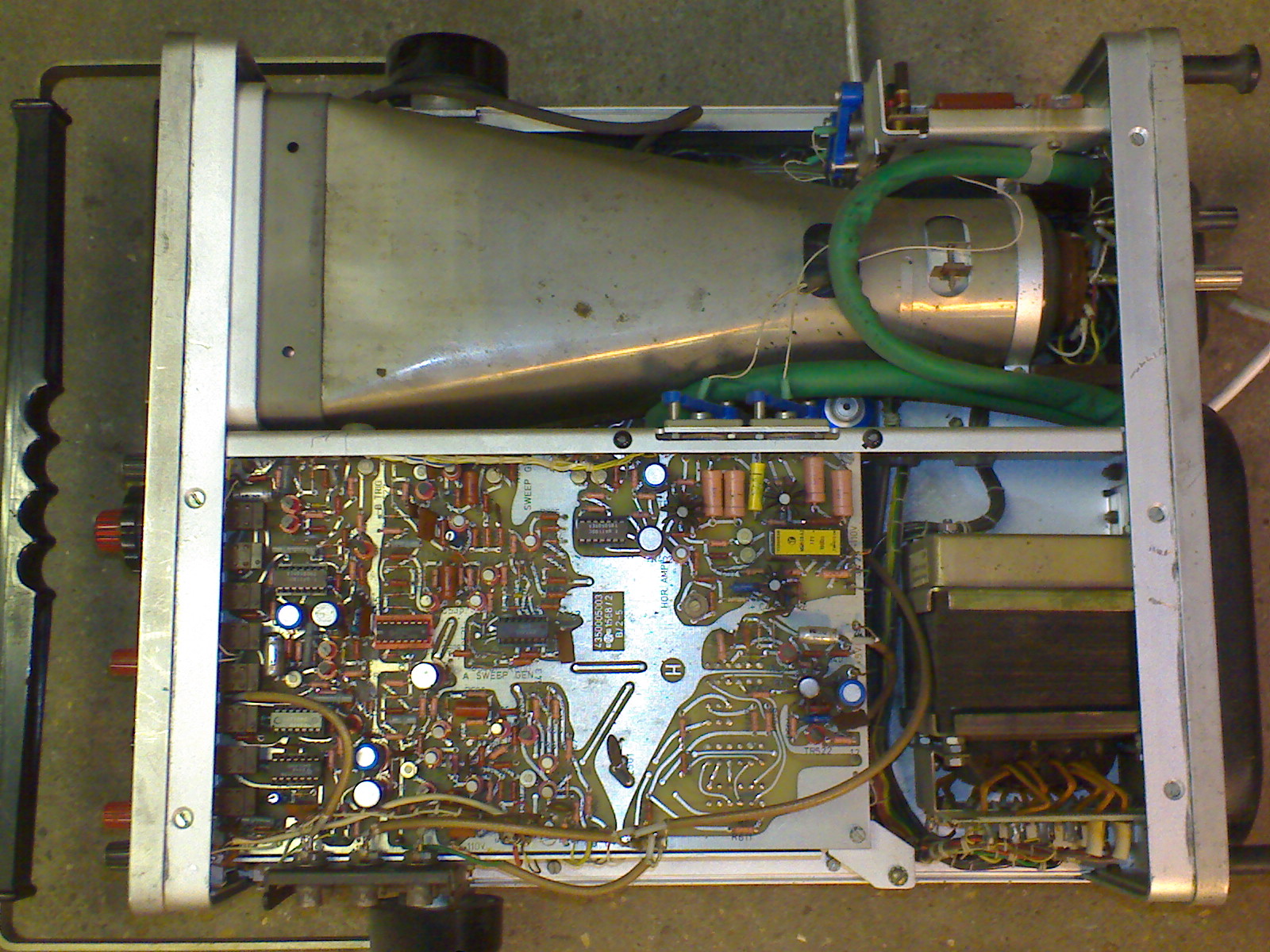

errol a reszrol szarmazik,ha segit vmit
(#) KTobi válasza djusee hozzászólására (») Márc 10, 2008 /
Az ISKRA gyártmányok elég sokáig birják (oszciloszkóppal nem volt még dolgom).
Szerencséd van, egy ilyen szkóp van a suliban, csak annak a képcsöve hibás. Kellene bele másik cső. Nem tudom, hogy most mi van vele, könnyen lehet, hogy leselejtezik, és megszerzem, akkor tudok segíteni. Bővebb információ péntek este, vagy utánna.
Üdv. Tóbi
(#) djusee válasza KTobi hozzászólására (») Márc 10, 2008 /
Nem sok ISKRA keszulekem volt meg.Ha barmi infod lessz,nagyon orulnek.Ok.Ha mas nem lessz akkor nekiesek es egyenkent kiszedek belole mindent es leellenorzom.Idoigenyes tudom,de ha segit akkor megerne,mert egy uj szkop hat mit is mondjak ......
