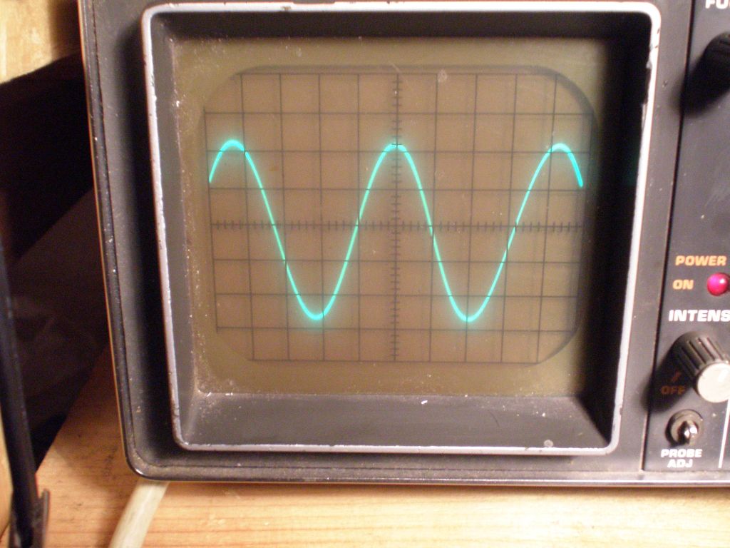

(#) mex válasza huba hozzászólására (») Dec 11, 2007 /
Az a szinusz nem szkóphiba. A hálózati már csak ilyen,vagy még randább... Rendes generátorról kell meghajtani.
(#) PCB válasza huba hozzászólására (») Dec 11, 2007 /
Szia !
Jó, hogy van szkópod, most akkor rakd össze és olvasgass mellé szakirodalmat :yes:
(#) Pafi válasza huba hozzászólására (») Dec 11, 2007 /
Lehet táp probléma, de kétlem hogy elkó miatt.
Szkópot nem próbálgatással kell javítani, hanem először is egy másik szkóppal végig kell menni a jelen, aztán ha megvan hogy melyik fokozatban romlik el, akkor a kapcsolási rajz alapján pontosabban behatárolni. A kapcsolási rajzra írt DC szintek rengeteget segítenek. Ha minden kötél szakad, ennek alapján is behatárolható a hiba, de akkor célszerű a feszültségmérő bemeneti vezetékének legvégére egy soros 10 k-t kötni, nehogy begerjedjen tőle a szkóp.
Most látom csak, hogy hálózati trafót mértél. Hát az tényleg nem szinusz.
(#) Dudus válasza Pafi hozzászólására (») Dec 12, 2007 /
Egy szkópábra önmagában nem sokat mond arról, hogy mi lehet a hiba. Nem tudjuk milyen mérőfejjel mért és azt sem, hogy valóban színuszos jelnél mit mutatna. Nálunk sokkal torzabb a hálózati feszültség és nem a szkóp hibájából .
huba
Próbáld ki egy függvénygenerátorral, de előtte kalibráld a mérőfejet a rajta lévő trimmerekkel a referencia négyszögjelet használva
(#) Pafi válasza Dudus hozzászólására (») Dec 12, 2007 /
Ha szinuszjelet mért volna, akkor sokat mondott volna. Pl. kizárt, hogy ilyet a mérőfej, vagy az osztó okozzon. Kifejezetten a függőleges erősítő, azon belül is inkább a nagyjelű fokozatok munkapont-beállítási hibájára utalna egy ilyen jelalak, ha tényleg szinusz lett volna eredetileg.
Egyetértek. Rendes mérőjel és mérőfej esetében ránézésre (is) meg lehet mondani.
-szerintem-
(#) huba válasza Dudus hozzászólására (») Dec 12, 2007 /
Igazatok van, valóban nem volt okos döntés a hálózat szinusza ütán menni. Ma este kölcsönkérek egy függvénygenerátort és akkor kiderül az igazság.
(#) huba válasza huba hozzászólására (») Dec 12, 2007 /
A hiba nem az ön készülékében van, a hálózattal van a baj, csak fogalmam sincs mi van vele, 1 hónappal ezelőtt szép volt. Lényegtelen, a fontos hogy szinuszgenerátorról megnyugtató képet ad. Köszönöm a segítséget,

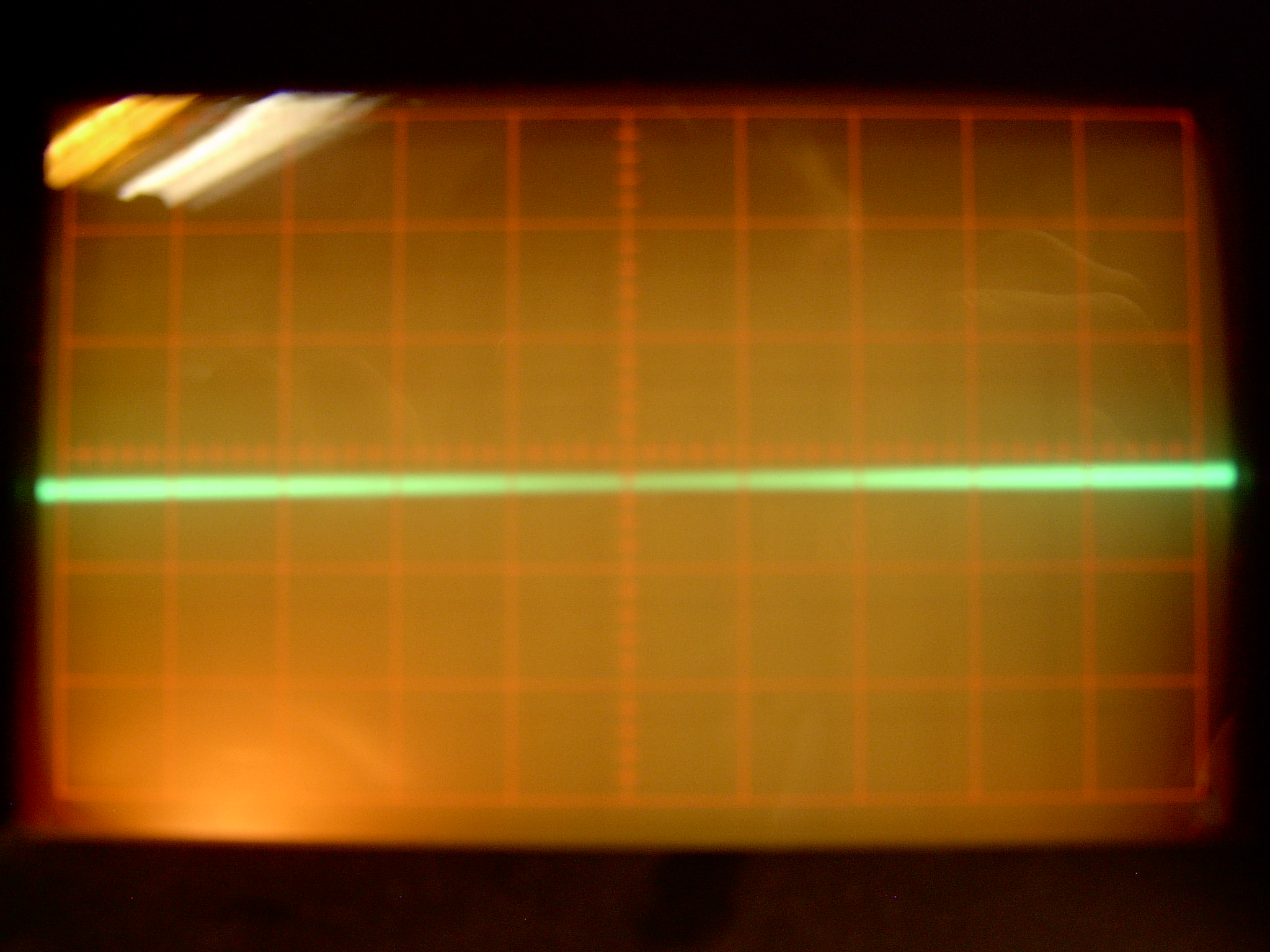

Segítségeteket kérném szkóp javításban.
Egy EMG TIPE TR-4654 ről lenne szó.
2x100Mhz es, 2 csatorás, 2 sugarasított.
A probléma ott van hogy elment a "normális" kép.
Hejette maximális fényerőn is csak halványabb fókuszálatlan, középen keskeny vonal mutatkozik.
Mérés alatt a helyzet mégrosszabb. Ugyanis rosszul méri a feszt és a frekit. Valamint ka közben növelem a fényerőt akkor erősen változik az amplitúdó és a freki.
Nagyjából ennyi.
Kapcsolásom van hozzá csak egyedül nem merek belenyúlni.
h
Ha nagy falatnak ígérkezik akkor meg majd hagyom a szerelőre, ami a környéken eléggéritkán fordul elő.
Mindegy, nemez a lényeg.
Netán valakinek van rám egy kis szabad ideje adhatna tippeket hogy mit ellenőrizzek.
Itt egy kép üresjáratban max fényerőn.
(élőben is ilyen fókuszálatlan)
(#) Pafi válasza cimopata hozzászólására (») Dec 26, 2007 /
Valószínűleg táphiba. Első lépésként le kell ellenőrizni az összes tápfeszt, ahogy a szervizkönyvben le van írva.
Ha ez is olyan, mint a TR4653, akkor nagyon nehezen javítható, profi szerelő annyit kérne érte, amennyiből vehetsz egy másikat. Trubiánszky a mester, de ő drágán méri az idejét. Ha boldogulsz, akkor jó, ha nem, akkor vegyél másikat!
U.i.: A másik szám alapján jobban ismerős lehet a szkóp. Ez az EMG 1555?

(#) cimopata hozzászólása Dec 26, 2007 /
Valóban van egy másik neve a szkópomnak: EMG-1567
Kapcsolásirajz alapján 5 táp kell neki:
+300,+100,+15,-15,-45
Na majd holnap megkukkantom.
Csak meg ne üssön az áram.

(#) cimopata válasza Pafi hozzászólására (») Dec 27, 2007 /
Kimértem a táp feszültségeit ahogy montad.
Örültem volna ha találok hibát mert legalább lett volna honnét elnduljak, részben örülök mer jó a táp, részben nemtudom hogyantovább.
Ezeket mértem: +301V; +100,1V; +15,1V; -15,1V; -45,1V

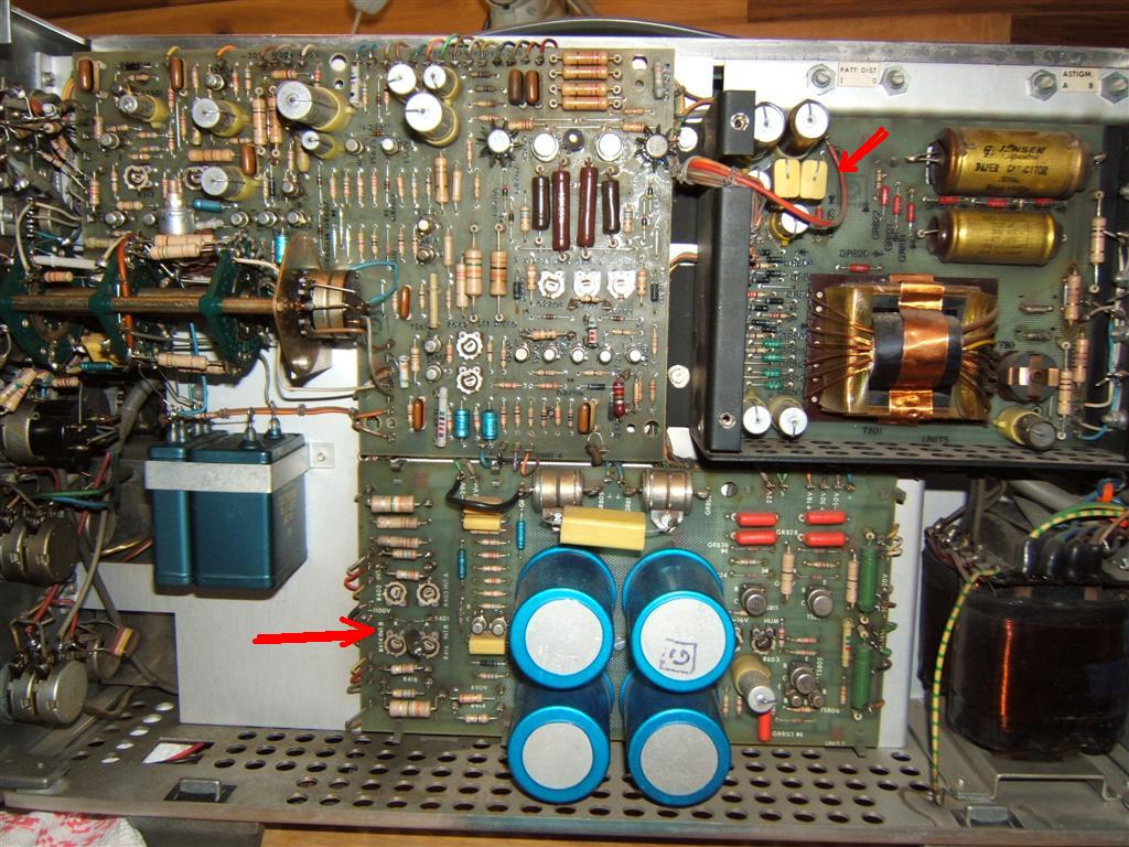

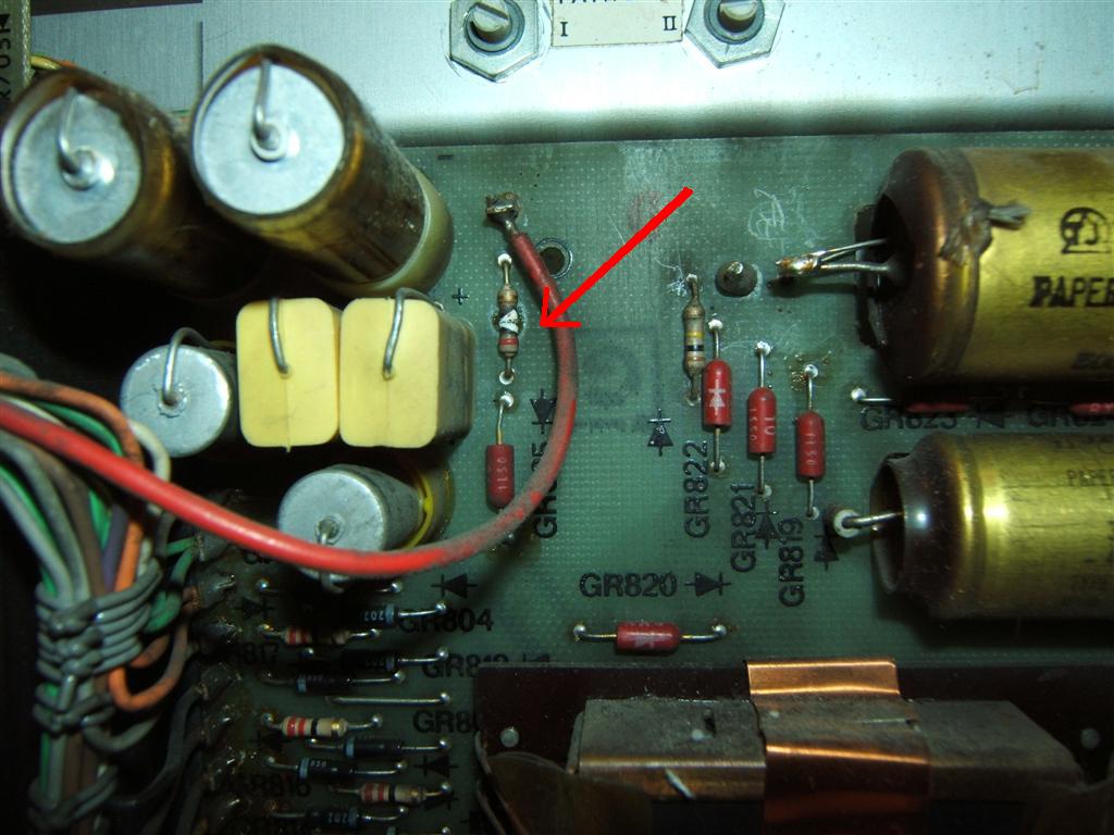

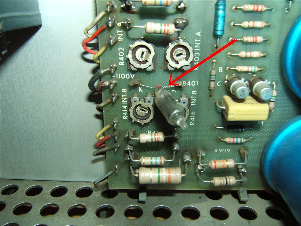

(#) TyeDa hozzászólása Feb 3, 2008 /
Egy Philips PM3231-es szkóp javításában kérnék segítséget!
Tegnap méricskéltem, egyszercsak füst jött ki a szkópból.
Egy ellenállás füstölt. Van benne egy glimlámpa szerűség ami normál esetben szép narancssárgán világított, de most vörösen "szikrázik".
Egy piros vezetékkel vannak összekötve (-1100V van odaírva)
Csatoltam képeket.
Ha esetleg valakinek lenne kapcsolási rajza, vagy ötlete, h mi lehet a baja, megköszönném ha segítene!
(#) pbalazs válasza TyeDa hozzászólására (») Feb 3, 2008 /
3230-hoz van doksim németül, 27MB PDF. Nem tudom, hogy mennyire hasonlít a tiédhez.
