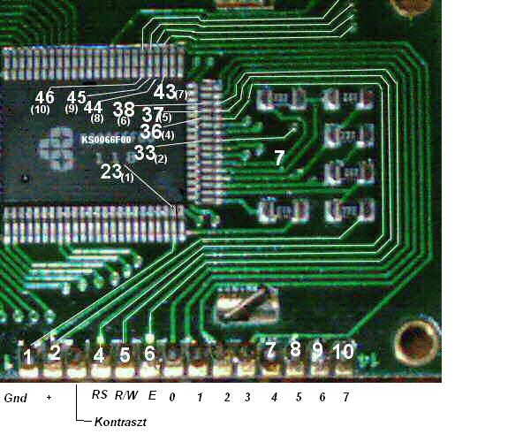

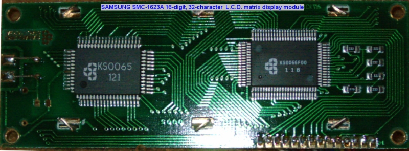

Keresem a SAMSUNG SMC-1623A 16-digit, 32-charakteres ( két soros) LCD modulnak a datasheet-jét, bekötési rajzát.
Köszönöm a válaszokat.
(#) Norberto válasza orca17 hozzászólására (») Feb 4, 2008 /
Mivel az LCD-t (a képről jól láthatóan) egy KS0066 jelzésű chip vezérli, így nincs más dolgod, minthogy megnézed a KS0066 adatlapját... az LCD pont ugyanazt fogja csinálni neked, amire ez a KS0066 képes... annál se többre, se kevesebbre.
KS0066.pdf

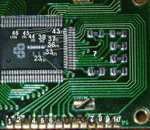

(#) orca17 válasza Norberto hozzászólására (») Feb 5, 2008 /
Köszöm a választ Norberto.
Pontosan ezt tettem és beazonosítottam a lábkiosztást az alkalmazni kívánt PIC áramkör megfelelő csatlakozási pontjaival. De sajnos még sem stimmel valami, mert bár a PIC dolgozik, de a kijelző "halott".
Mellékelem a PIC tűs csatlakozó bekötésének a képét...lehet én szúrtam el a bekötést?
Köszönöm a válaszod.
Az előző képhez kapcsolódó PIC 10 tűs LCD csatlakozójának bekötése (a mellékletben látható)
(#) Medve válasza orca17 hozzászólására (») Feb 5, 2008 /
Ez egyfajta szabvány (vagy szokás?), erre próbáld ráhúzni az általad vázolt bekötést... (Ha négy bites az üzemmód, akkor csak a felső 4 bitet használja)
Stimmel ez! de gondolom már túl vagy rajta...
(#) orca17 válasza Medve hozzászólására (») Feb 5, 2008 /
Igen, minden stimmel - elméletben - de nem műkszik :no:

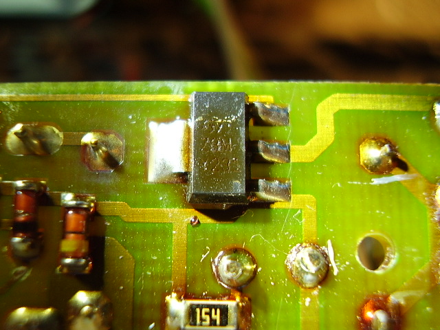

(#) AQLMGabor hozzászólása Feb 5, 2008 /
Nekem is szükségem vansegítségre.
Kép csatolva, Gyártó ST (ST Microelectronic)
Felirat: ST Z3M Y231
Amire eddig rájöttem:
Triak, hálózati feszt kapcsol (max20W), LM393 vezérli közvetlen (komparátor dip8).
Ha valamit tudnátok ajánlani helyette.
