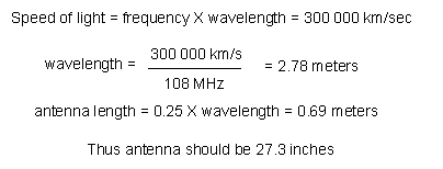

Találtam egy képletet, amivel elvileg ki lehet számolni az antenna hosszát. Kipróbáltam a 863Mhz-es fejhallgató adó frekvenciájával és kijött, hogy 86,9m-es antenna lenne az ideális. Az kicsit soknak tűnik, mert alapból nincs antannája...

A képlet:
lambda= 300/f(mhz) meleg ér a sugárzó hossza:l=lambda/4 Ez a negyd hullámu sugárzó.Tények: -Körsugárzónak nincs dB értéke , azaz a 0val egyenlő vagy roszabb. -irányított antennának van db értéke azaz mintha nagyobb teljesítménnyel sugároznánk,rádob.Persze csak akor igaz ha mérete frekire van hangolva. Ja és 863mhz hez 8,7cm az antenna.
Kiegészíteném nagyrabecsült ismerősöm, dBase hozzászólását:kell még számolni az un. rövidülési tényezővel ami a sugárzókeresztmetszetétől függ(minél vastagabb annál rövidebb lehet)Ezt táblázatból lehet megtudni.
