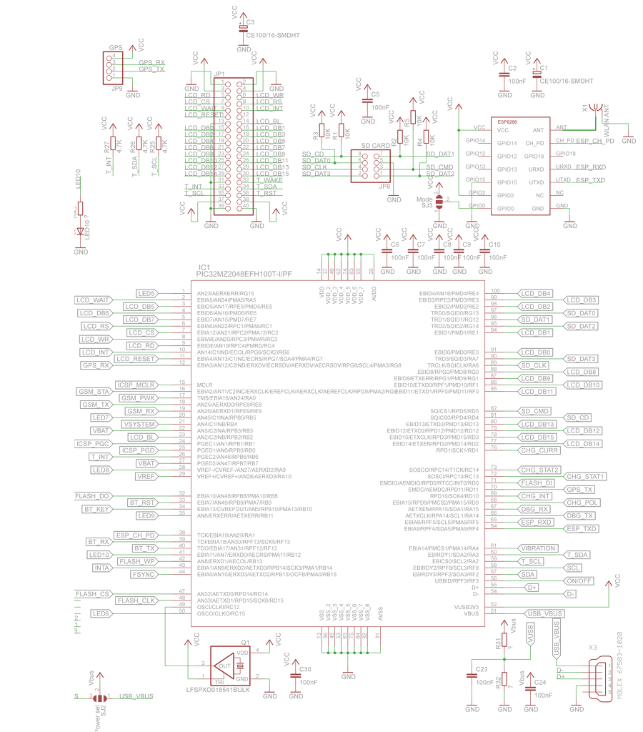

Lassacskán kezdem tervezni a panelom HW-ét, mégiscsak a PIC32MZ2048ECH100-at választottam, mert kevés a 64 láb. ![]() A PMP-nél vannak PMAx és PMDx elnevezésű lábak, az egyik az adat a másik pedig a cím. Az LCD-hez csak a PMD lábakat kell bekötni, ugye? A PMA pedig csak akkor kell, ha pl Flash chip-el kommunikálok, ugye? A PIC32MZ starter kit kapcsolási rajzát nézegettem, hogy kell-e valami extra hogy elinduljon, mint pl MX-nél a Vcap, de úgy láttam semmi nem kell csak órajel. Kitérnek benne, hogy kvarcot és digitális kimenetű 4 lábú SMD rezonátort is lehet használni. Én utóbbit még nem használtam, most ki fogom próbálni, bár az ára a 10-szerese, nem tudom miben lehet jobb.
Igen, csak az adat és a vezérlő lábakat kell használni, a címzést nem kell engedélyezni.
Az MZ erratájában és néhány fórumon olvastam, hogy nem tud külső kristályról elindulni, ezért külső oszcival kell meghajtani. Ha USB-t is akarsz használni, akkor 24MHz külső oszci kell.
Borzalmas ahogy a lábakat szétszórták rajta!
Tipikusan nem kétoldalas, hanem több rétegű panelokkal lenne az igazi.Tehát erről el tud indulni, ugye? Szerk: Vannak olyan lábak, amit használ az LCD is PMP-vel és az ethernet is használna. Ezt hogy tudom megoldani? A hozzászólás módosítva: Jan 19, 2016
Annak ellenére, hogy a kínálatban kvarc-ként van megnevezve, jól megvezetve a szemlélődőt, ez egy oszcillátor. Természetesen erről fog működni.
Igen, én is így láttam.
![]() Arra nincs ötleted, hogy az Ethernet-et és a PMP-t hogy tudom egyszerre használni? Például az ETXD0 és a DB11 egy lábon van. Szerk: PMRD és PMWR láb van az íráshoz és olvasáshoz. Az LCD-nél viszont WR van. Illetve EN. Hogyan is kell ezeket pontosan bekötni? A hozzászólás módosítva: Jan 19, 2016
Hirtelen nincs.
Viszont láttam olcsóbb oszcit ami 25ppm-es volt, igaz -20 és +70 között, de ez talán nem probléma... Link...
Valóban! Köszi!
Közben találtam egy példát, ha lehet neki hinni, akkor PMWR az EN-re megy, a PMRD a WR-re, az RS-re pedig vagy egy szabad portlábat kötök, vagy a PMA0-t, nem tudom melyiket lenne érdemes.
Csak így a partszélről: ha az alternatív Ethernet lábakat használod, az nem jó? Pl. ETXD0 helyett AETXD0 és így tovább, minden egyes láb elé tegyél egy A betűt és nézd végig.
Köszönöm, azt nem tudtam, hogy vannak alternatív lábak is.
![]() Amikor majd élesztem fel, gondolom valamelyik regiszterben jeleznem kell, hogy az alternatívakat használom. Lehet vegyesen is, ugye, hogy pl használom az AETXD0-t és az ETXD1-et?
Szerintem nem lehet keverni. FETHIO konfigurációs bitet nézd meg.
A WR-re megy a PMWR.
Az E(RD)-re megy a PMRD láb. A CS az engedélyező láb, azt neked kell vezérelni programból, bármelyik láb lehet. Szintúgy az RS-t, hiszen a PMP nem tudja, hogy adat, vagy parancs megy ki.
Ennek a dokumentumnak a 160-adik oldaláról puskáztam, illetve egy Microchip fórumban láttam ugyan ezt a bekötést, bár mind a kettő HD77480-as kijelző volt.
Akkor neked így tuti jó volt, hogy írod? Elvileg a PMP-nek is van 2 Chip Selec lába. Szerk: Közben találtam itt egy kapcsolást, azt írja valamiért nem megy neki, de ez úgy van bekötve, ahogy mondod. A hozzászólás módosítva: Jan 19, 2016
Hát, működik...
A cs lábbal úgy voltam, nem vesz el időt, ha én vezérlem és akkor nem kötött a láb. Nem néztem, hogy a PMP hogyan kezeli a cs-t, lehet, hogy minden alkalommal kapcsolja, ami nem jó, mert időt pazarol.
Utánaolvasgattam és elvileg két módja van Master-ben:
2. Külön kezeli a write és read lábat 1. Egybe kezeli a write és read lábat, ebben az esetben a PMWR az enable, a PMRD pedig magas vagy alacsony szinten van attól függően, hogy írás vagy olvasás történik. Jól értelmeztem? LCD kezeléshez a Master mode 1-et ajánlja. Idézet: „The PMP module supports two distinct read/write signaling methods. In Master mode 1, read and write strobe are combined into a single control line, PMRD/PMWR; a second control line, PMENB, determines when a read or write action is to be taken. In Master mode 2, read and write strobes (PMRD and PMWR) are supplied on separate pins.” A hozzászólás módosítva: Jan 19, 2016
Az 1. mód felel meg a 8080-nak. Az LCD ismeri a 6800-at is, azaz az ajánlás pongyola, de mindegy is...
Igen.
Annyira nem világos, hogy most akkor 1. módban a PMWR és a PMRD lábakból milyen láb lesz, nagyon fura a Microchip PMP leírása. A PMRD-ből lesz az RD tehát az Enable, a PMWR-ből pedig a Write/Read, ahogy leírtad, vagy fordítva? Az ajánlás PMENB lábat is emleget, viszont ilyen láb nincs rajta.
Szerintem úgy van ahogy írtam és írod. A leírás fura, vagy bennünk van a hiba.
. Ez abból következik, hogy az LCD meghajtó IC lábainak működése egyértelmű és a bekötés működik.A PMENB-nek felel meg a két cs láb, szerintem azért nincs.
