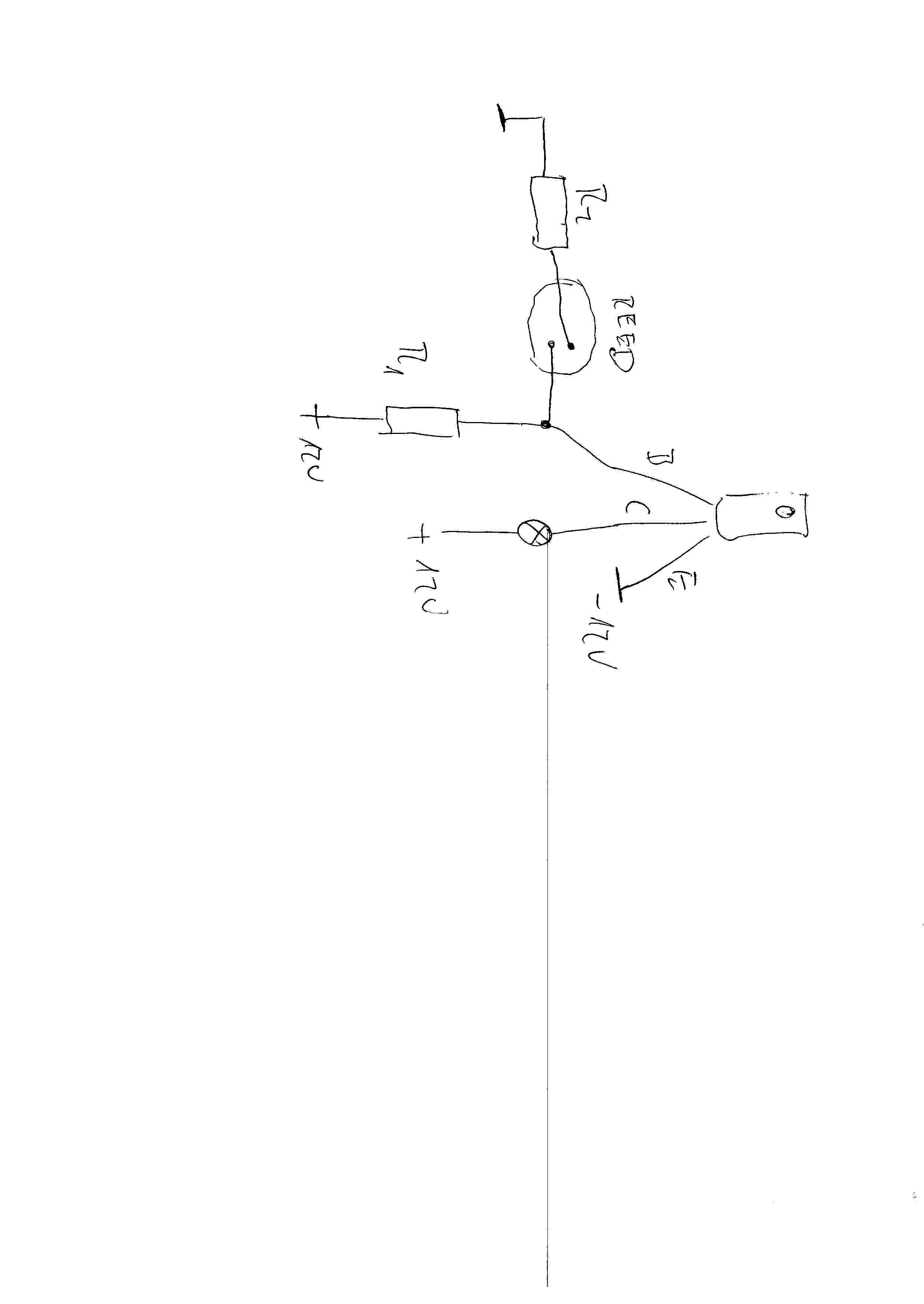

(#) zsoltee0001 válasza raver hozzászólására (») Ápr 19, 2008 /
igen
van 2 áramkörös fajtája, legalábbis régebben lehetett kapni
(#) raver válasza zsoltee0001 hozzászólására (») Ápr 19, 2008 /
Most viszont sehol nem találok olyant.
vegül is akkor sincs tragédia, egy tranyóval meg lehet oldani a problémát, nem tudom mit akarsz vele kapcsolni, de így legalább a végfokot is letudhatod. Csináltam egy rajzot, egy BD677-es NPN darlington tranyóval (nekem ilyen van otthon egy csomó) az R1 értéke kb 100K ohm, az R2 kevesebb néhány kohm. így alapból a fogyasztó működik, ha a reed relé kapcsol akkor kialszik
üdv
Köszönöm szépen. Ha más nem lesz ezzel megcsinálom. Valahogy...
A legnagyobb gond az, hogy tápellátásra nincs lehetőség. Vagyishogy van, de az 3V és csak a legvégső esetben használnám.
szívesen
de,...öööö, nem nagyon értem... táp nélkül, hogy akarsz áramkört működtetni, esetleg leírhatnád mi a konkrét terv
A reed relét, ajtónyitás érzékelőnek használnám. az ajtónyitással (mágneses tér megszünése) kéne egy áramkört zárni. De a most kapható reed relék önmagukban erre nem képesek.
Ez áramkör egy mobiltelefon egyik gombjának kivezetése.
Eddíg fordított nyomókapcsolóval volt üzemeltetve. De az igények válltoztak.
Tisztában vagyok vele, hogy ez biztonságilag nem jó megoldás. De ezt kell valahogy megcsinálni.
Tápellátás:
Olyan helyen van alkalmazva ez a cucc, ahol csak a mobiltelefon akkuja biztosítja az energiát.
A tulajdonost többször is megpróbáltam rávenni, hogy legalább egy akkumulátort építsünk be a rendszerbe.
Egyenlőre ellenáll...
Hasonló körűlmények között én is használok ilyesmi szerkezetet. De ott teljesen más érzékelőkkel van felvértezve a riasztó, így nincs szükség reed relére sem.
Hi
értem már, így már világos betörők ellen van. ha jól értem van egy mobil, amibe elő van készítve egy szám (tulaj száma) és ha nyílíi az ajtó a reed relének zárnia kéne a hívásgomb áramkörét,... nem rosszötlet, mindenféleképpen kéne egy táp
az áramkör amit rajzoltam szép lassan lemerítené az telefon aksiját, vagy ha más nem a teló töltője legyen bedugva, az már bőven elég. egyébként se hiszem, hogy ilyen célra föláldoznának egy csupa jó aksijú telefont.
Erről jut eszembe, hogy a múltkor láttam egy kapunyitót, ami távirányító mellett be volt téve egy házilag barkácsolt áramkör, jobban megnéztem: egy mobiltelefon volt összehozva a kapunyitó vezérlésével, ha megcsörgették, már nyílt is a kapu.
Már én is gondolkoztam ilyen megoldáson az itthoni kapunkra ami csak távirányítóval működik, csak az a gáz, hogy ha veszek 1 telefonkártyát, azt nem lehet a végtelenségig használni még akkor se ha nem hívok róla (legalábbis régebben így volt)
A feltöltős telefonkártyák 1 évig elérhetőek feltöltés nélkül.
Évente veszel egy új kártyát, vagy töltesz rá péznt.
A kapcsolás amit linkeltl működik 6V-ról is?
Gondolom a fogyaszó helyére nekem egy mágneskapcsolót kéne betennem, hogy zárja a telefon gomjnának áramkörét.
Bocsi de elég láma vagyok ezen a téren.

(#) zsoltee0001 válasza raver hozzászólására (») Ápr 20, 2008 /
Hi
igen... hát ezzel az 1 évvel van a gond...
tutira elfelejteném töltögetni rá a pénzt,
egyszerűen nem értem, hogy miért nem lehet, hogy
1x megveszem, aztán meg el van mint a befőtt.
nemtom, hogy a gyári telefonos beléptetőrendszerekben, hogy van megoldva.
persze, hogy működik. bár ha relét akarsz működtetni akkor használhatsz kisebb teljesítményű tranyót (bc337) csak a relével ne felejts párhuzamosan záróirányba kötni egy védődiódát (pl 1N4007)
viszont szenrintem fuss még egy kört a bontóérintkezős reed változat után. Így megspórolsz pár alkatrészt meg forrasztgatást + kevesebb hibalehetőség
