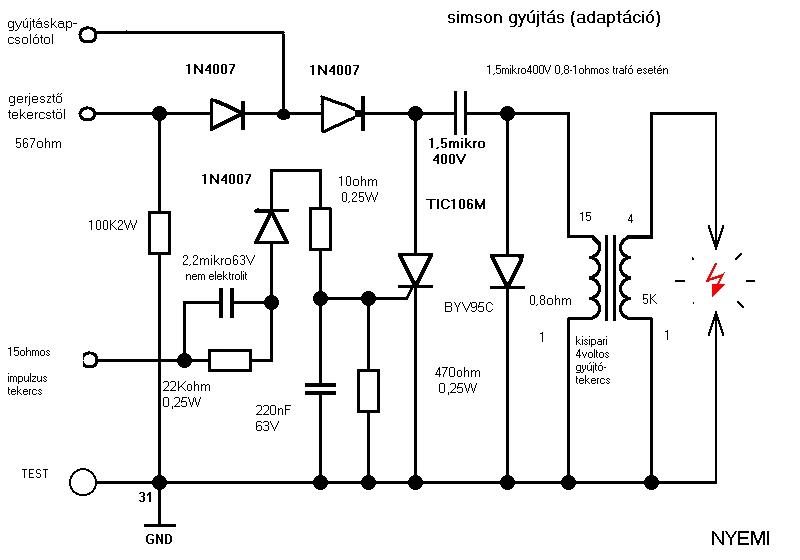

(#) nyemi válasza Krisz03 hozzászólására (») Máj 10, 2008 /
Szia Krisz03 igen a probléma létezik, igen elmászik a gyújtás a holtpont felé és nem a stroboszkóppal van a baj. Az oka az impulzus tekercs terhelés függő jel alak változásai és az áramkörben levő diódák nem lineáris ellenállás változásai,(szerintem) kiküszöbölni teljesen sajnos nem lehet csak csökkenteni. A stroboszkópra gondoltam én is eleibe, de amikor egy olyat készítettem, ami csak egy glim lámpából állt (sorosan bekötve a gyertya kábelbe) és ott is előjött akkor kezdem el gondolkodni. a kapcsolás, amit közöltél (nyemi fajta) az nem azzal az értékekkel üzemel most a Simsonomba pont, emiatt ezért most, leközlöm a mostani variációmat , igaz ez is váltózik egy kicsit, de nagyság rendekkel kevesebbet. De lehet, hogy ez nálad nem lesz jó (a lendkerék mágneses ereje és a tekercs mássága miatt) ezért azt javaslom, hogy kísérletez, én a 22kohmos és a 470ohmos ellenállások helyére trimereket
Forrasztottam és azokkal megkerestem az optimális beállítást, a 2, 2µF kondin ne változtasd de a 220nF kondit csökkentheted, vagy növelheted, de ne avval kezdj. Én is így kísérleteztem egy rossz takaróval a fejemen (az asszony azt hitte, hogy meg bolondultam) mert a glim lámpás stroboszkóp fénye elég gyenge de avval még azt is látni, hogy ha kivettem a gyújtó trafóval párhuzamos diódát és hogy nem egy szikra van, hanem három-négy. Végezetül most ott tartok, hogy 3000-ig változik egy kicsit, de onnantól már 12000-ig fix az előgyújtás, amúgy robogókon is megfigyelhető ez. Annyit azért meg kérdek a fórumolvasóktól, hogy ha lenne egy oszcilloszkópom avval ki lehetne-e szűrni ezt a problémát vagy esélytelen? Üdv nyemi
(#) nyemi válasza nyemi hozzászólására (») Máj 10, 2008 /
Itt a kapcsi is, ami most működik.
(#) Krisz03 válasza nyemi hozzászólására (») Máj 10, 2008 /
Szóval akkor mégis a gyújtáselektronika a ludas... Nekem sem azok az értékek vannak a jeladónál, hanem amit egyszer elküldtél nekem, csak azt nem találtam, így ezt a régebbit linkeltem be. Akkor majd kísérletezem.
Köszi mindenkinek a hozzászólását és segítségét!

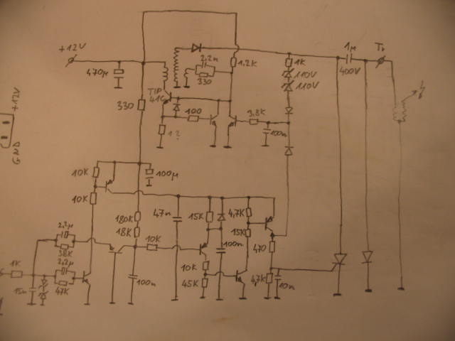

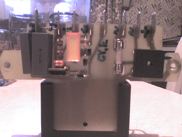

(#) sevenhill válasza mex hozzászólására (») Máj 13, 2008 /
halihó! Találtam egy hibát, az 1kohmos ellenállás!Szétszedésnél valahogy átcsúszott a forrasztás...Asztalon persze nem adott szikrát, gondolom nagyon fontosak a jelek közti időarány és harmonizálniuk kell a kapcsolásban lévő időállandókkal. Közben a szerelőhöz behoztak egy másik ugyanilyen robogót, Titro néven. Kb. 2éves. A modul csatlakozója megegyezik az Amerigoéval, csak a modul egy kicsit nagyobb, de ugyanúgy 12V-ot kap. Az a hibája, hogy egy körülfordulás alatt négy szikrát is ad,(stroboszkóppal néztem) Bejelöltem a helyeket, és úgy látom, hogy a belső mágnes pólusváltása zavar be. Érdekes! Ennyire túlérzékennyé vált a gyújtás? Elhoztam , majd szétbontom, de elöbb felpróbálom a szerintem megjavitott másik gyujtást. Ha jó, boldog leszek, és akkor az is bizonyossá válik, hogy csak az emitterelolenállás szakadt meg.
(#) sevenhill válasza sevenhill hozzászólására (») Máj 13, 2008 /
felteszem a már javitott kapcsolást is. Közben eszembe jutott, hogy jó lenne szétbontani a trafót, lenézni a menetszámokat, hogy reprodukálni lehessen. Persze jól össze van ragasztva!Pici a trafó, 15x14x5mm a mérete, 2db E magból áll. (szóval egy E mag magassága7 mm) Nem is tudom, lehetne-e ilyen kicsi magot, csévetestet beszerezni.

ma probáltam a gyujtást, sajnos most is beragad a tirisztora a robogón, még a diódát is átvariáltam, hátha kioltódik a tirisztor a negativ fesz lökéstöl., Asztalon is probáltam ugy, hogy az utolsó pnp tranzisztor kolllektorjára a tápot nyomkodtam, sorozatszikrázott a trafó és nem ragadt be.Persze asztalon táprol próbáltam.
(#) sevenhill válasza sevenhill hozzászólására (») Máj 14, 2008 /
holnap áthozzák a robogót hogy szkóppal is tudjam nézni(eza Titro, ami felépitésében ugyanaz mint az Amerigo csak ez az eredeti moduljával egy fordulat alatt négy szikrát ad.
