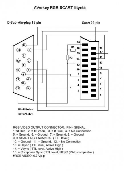

Ha még aktuális akkor itt van a "vga -> scart" -os megoldás!

Szevasztok, lehet, hogy nehéz a felfogásom de miután elolvastam az írásokat még mindíg nem tudom, hogy működne-e az elképzelésem. A T-com-tól kaptam 1 digitális tunert és ezt szeretném rákötni az LCD monitoromra. A vaterán találtam pár scart-AVG átalakítót de mindenhol azt olvasom, hogy a Pc-t rákötni a Tv-re. Tehát nekem a fordítotjára lenne szükségem, úgy is működne? Légyszi egyszerű vállaszt kérek.
Szerintem működik, de csak akkor, ha a tuner ad ki RGB jelet is a SCART-on.
na látod, ezt nem tudom
Nem biztos, hogy működne, mivel a vga rgb jelének scart rgb-vé alakítására is láttam már kapcsolást, ha az vissza kompatibilis lenne, akkor valószínűleg nem kéne oda felé sem átalakítani
Nem tudom kinek lehet igaza de ma vettem 1 madzagot aminek az egyik végén scart a másikon pedig vga van, sajnos csak annyit csinál, hogy ha a beltérit ki-be kapcsolom akkor a monitort is kapcsolja de semmilyen képet nem hajlandó adni. Találtam olyan párosítást amikor hdmi-vga van a kábelen, félek tőlle, hogy azzal sem fog működni.
Hali. lehet kapni ilyen átalakítót RCA to VGA. ebay-en én is néztem $15-30 ba kerülnek kb. de MO.n is tuti lehet kapni. Csak figyelj oda mit veszel mert a kütyük ugyan ugy néznek ki majdnem csak az egyik vga jelet rca-vá alakit a másik meg rca-t vga-vá,és ez kell neked h a beltérit rátold a monitorra!
