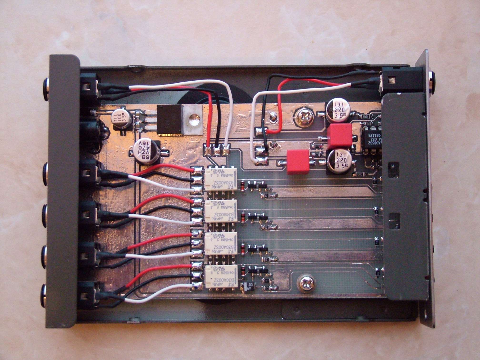

Tegnap elkészítettem életem első flyback tápját, hétvégén meg összedobtam egy bemenetválasztót fejhallgató erősítővel kiegészítve.
(#) szücsien hozzászólása Máj 14, 2008 /
Itt van még két kép a tápról.
(#) maTaKee válasza szücsien hozzászólására (») Máj 14, 2008 /
Szép SMD kivitel!
(#) Kovidivi válasza szücsien hozzászólására (») Máj 14, 2008 /
Nagyon szép lett az smd-s nyákod! milyen módszerrel készíted? Nagyon vékony vonalakat használsz, viszont azok nagyon szép kontúrosak!
Gratulálok hozzá!

(#) feki00 válasza szücsien hozzászólására (») Máj 14, 2008 /
Gyönyörű a bemenetválasztót, kívül-belül :kalap:
Valamit tudnál mondani a dobozáról?
(#) szücsien válasza feki00 hozzászólására (») Máj 15, 2008 /
Egy rossz média konverter dobozát használtam föl. Az eleje még azért olyan foltos, mert még nem volt időm elvinni krómoztatni csak felpolíroztam.
(#) szücsien válasza Kovidivi hozzászólására (») Máj 15, 2008 /
Fotóztam a nyákot. Nem olyan vékonyak a vonalak (12mil ). Valószínű a fényképezés miatt látszik csak annak.
(#) Kovidivi válasza szücsien hozzászólására (») Máj 15, 2008 /
Attól függetlenül profi muka!

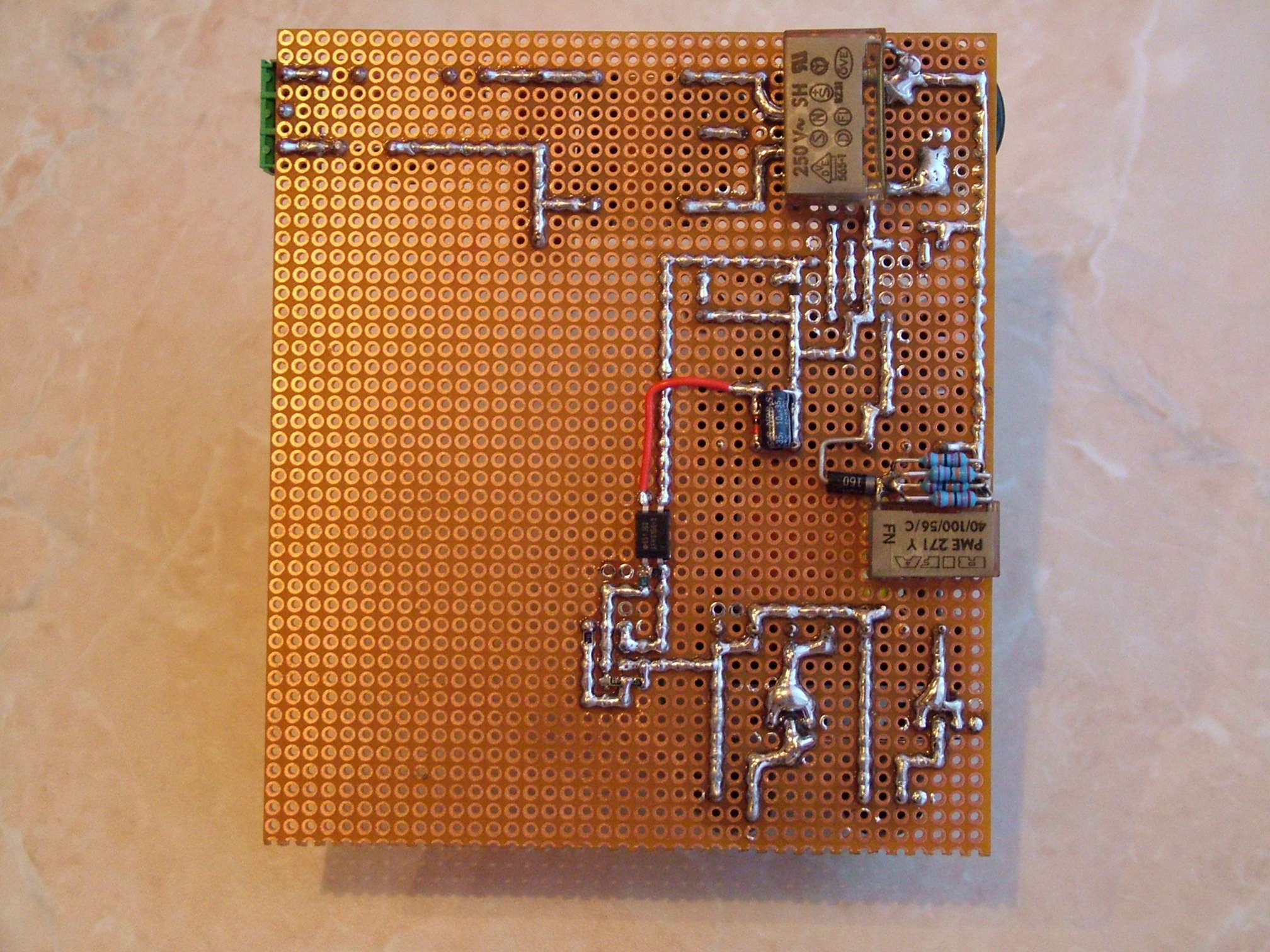

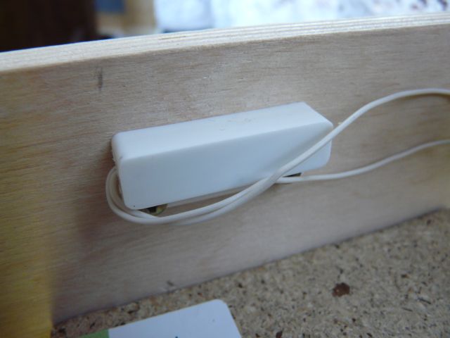

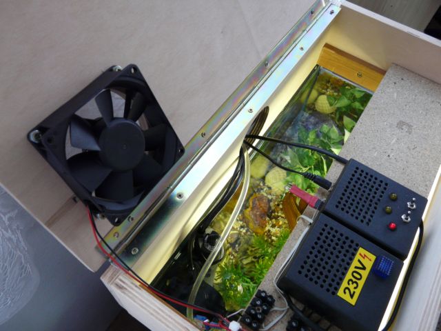

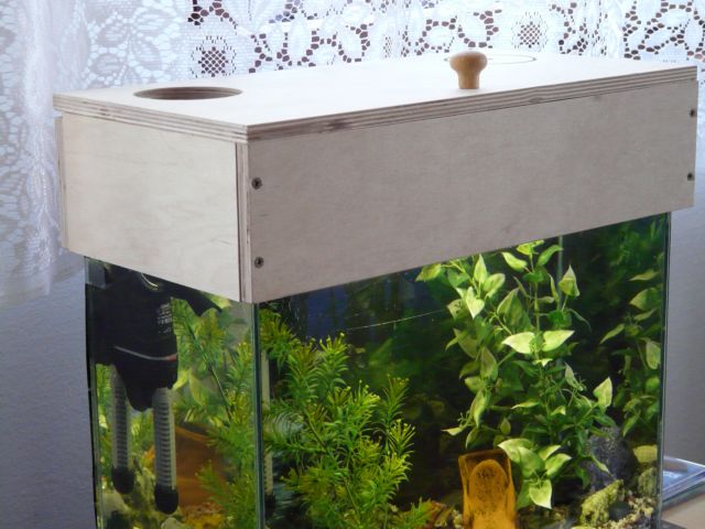

Sziasztok! Végre kész lettem az akváriumom "tetőszerkezetével", ami egy pár darab vezérlőelektronikát rejt. Rakok fel egy-két képet a kész cuccról. Rétegelt lemezből készült a tető, és ebbe ment bele minden. A világítás automatikus, időkapcsolós, erre szerintem ez volt a legegyszerűbb. A ventilátor hőfokvezérelt, ha a lámpa nagyon bemelegíti a víz fölötti teret, akkor kapcsol be. Ha kinyitják a fedelet, akkor viszont kikapcsol, így nem nyúlhat senki bele a forgó ventilátorba. A kék LED-sor éjszaka világít, hogy lássanak valamennyire a halak... Ezt egy alkonykapcsoló vezérli. Lesz még benne egy digitális hőmérő is, csak még egy kicsit ki kell javítanom, és egy folyadékérzékelő, ami akkor fog jelezni, ha a víz szintje a párolgás miatt csökken. Duo Ledet fogok használni itt: zöld: megfelelő vízszint, piros: nem megfelelő vízszint.
(#) tod hozzászólása Máj 16, 2008 /
Még egy pár darab kép
(#) Fery válasza tod hozzászólására (») Máj 16, 2008 /
Nagyon szép, preciz igényes munka.
Azért javasolnám, szedd szét és legalább két réteg szintelen lakkot, lazúrt vagy valami hasonlót tolj fel rá, és utána rakd össze. Látom egy része forgácslemez, az úgy el fog rohadni a párás levegőben, védelem nélkül, ahogy illik. Ráadásul ha átnedvesedik akkor a zárlatveszély is jóval nagyobb lesz.
Egyébként gratulálok.
Fery
(#) elektrorudi válasza tod hozzászólására (») Máj 16, 2008 /
A vízszint jelzőt mindenképpen duplikált, biztonsági áramkörökkel csináld meg, mert, ha túltöltődik az akvárium, megfulladnak a halak !!!
A kék LED pedig zavarja őket az alvásban... Hiába csukják be a szemüket éjjel, átvilágít a szemhéjukon...
(#) Fery válasza elektrorudi hozzászólására (») Máj 16, 2008 /
Ez aranyos, tettszik a sok vizben fulladozó halak esete, de itt veszélyesebbnek tünik az, hogy ha túltöltödik az akvárium akkor el fogja önteni a hálózati részt, az pedig életveszélyes.
Fery

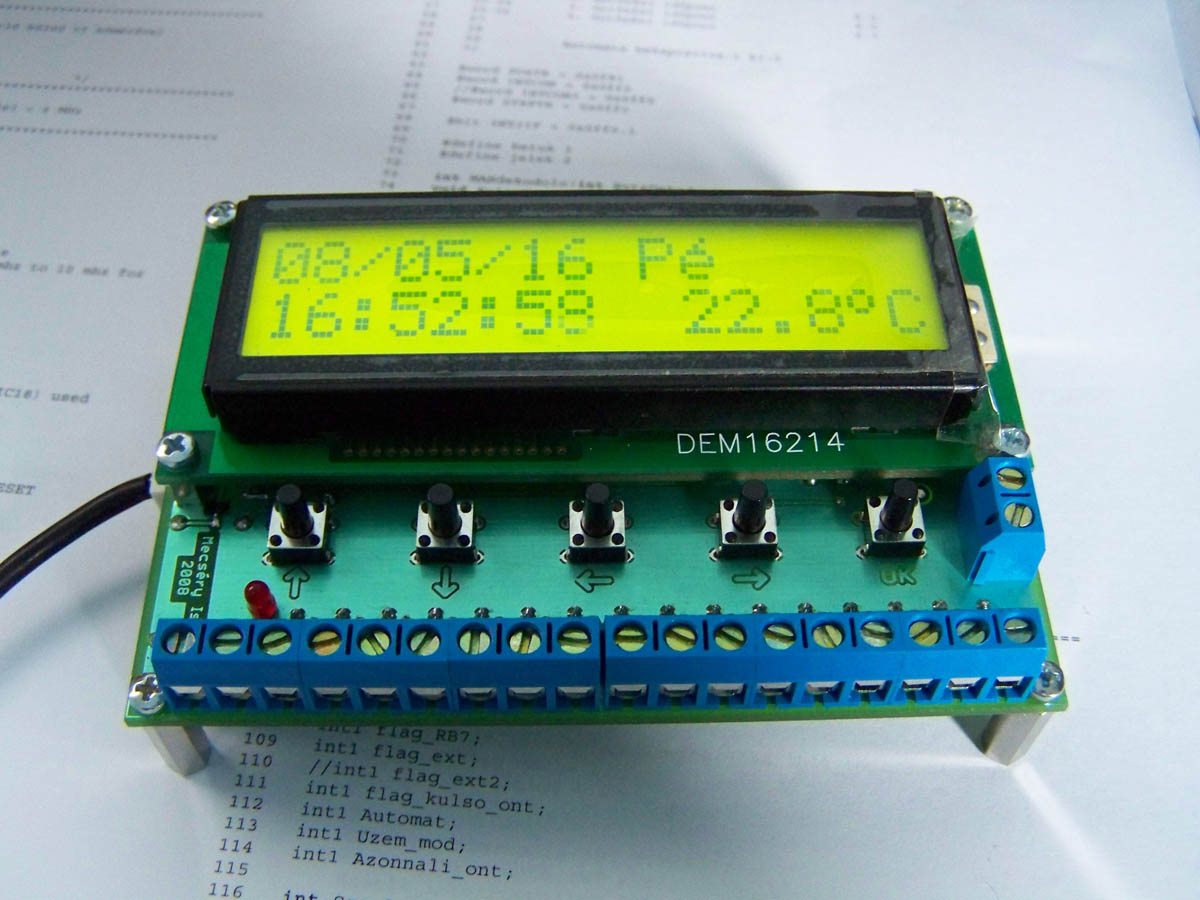

(#) MPi-c hozzászólása Máj 16, 2008 /
A "sok(k)" vizes hozzászólás közepette bemutatom a legújabb öntözővezérlőmet.
Egy PIC18F2520-as a parancsnok. Az összes, idővel kapcsolatos feladatot egy DS1337-es RTC-nek (smd-s és az LCD alatt van) osztja ki, ami megszakításokkal jelez vissza. A mágneskapcsolókat (vagy szelepeket?) triakok vezérlik, 16 db körben (ha nem elég, bővíthető )
Az RF modul már egy meglévő adótól (korábbi, bemutatott órám külső hőmérője) kapja az adatokat. Ezt szeretném a későbbiekben DCF-es témában bővíteni, legyen pontos az az öntöző!

(#) jdani válasza MPi-c hozzászólására (») Máj 16, 2008 /
Saját nyák? :eek2:
(#) MPi-c válasza kaqkk hozzászólására (») Máj 16, 2008 /
Szerintem nem túl sok, amit tud. Olvastam olyat gyári vezérlőnél, hogy szakaszos öntözés, évszak igazítás, páros-páratlan nap stb. Ilyenekkel nem foglalkoztam...
Sziasztok! Felrakok még egy képet az éjszakai világítással. (Nincs ekkora fénye, csak hosszan exponáltam.)
Fery: Én is gondoltam rá, hogy lelakkozom, mert - főleg a forgácslemez - könnyen szétmegy a víztől. A páratartalom nem túl nagy, mert a ventilátor bekapcsol, ha nagy a páratartalom.
elektrorudy: Én is elgondolkoztam azon, hogy mi lesz ha túltöltődik, a fulladásos halál elég kellemetlen... A kék ledek fényét is le fogom csökkenteni, mert már kritizáltak érte a halak - de egy-kettő nagyon örült neki...

(#) Peti_85 válasza tod hozzászólására (») Máj 17, 2008 /
Nagyon szép! Nekem nagyon tetszik!
Amúgy halacskák is vannak benne? Mert azt nem nagyon látni...
