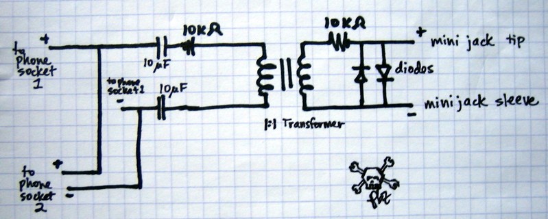

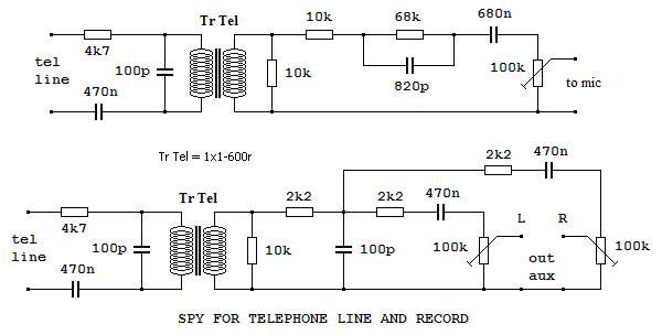

Mellékelek 2 rajzot vonalas telefonhoz valót!
Ez ugyan bizonyos szempontbol (ertsd POTS telefonvonal hallgatasa/rogzitese PC+hangkartya) jo,
de se nem mobil, se nem ISDN ![]()

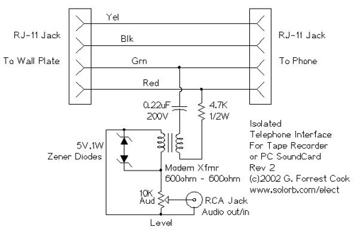

A helyi televíziónál, ahol dolgozom, szeretnék építeni egy telefon adaptert, hogy ha telefonos interview-t készítünk, akkor elfogadható, legalább is érthető legyen az alany és a riporter hangja. Természetesen ezt az interview-t rögzítjük is, az alany beleegyezésével. Nyílván ezért is telefonos interjú a neve ![]() A zöld és vörös érpáron érkezik a jel. A 220n kondezátor blokkol minden DC áramot, ami a transzformátor felől érkezik, hogy ne kerülhessen rá a vonalra. A 4,7K ellenállás beállítja az áramot a csengető feszültség érkezésekkor. A transzformátor, ami egy régi modemből kitermelt 1:1-es, 600R tekercsellenállású trafó galvanikusan leválasztja a vonalról a készüléket, amire, (vel) rögzítem a beszélgetést. A trafó tekercsére kötött, egymással szembe fordított zener diódák levágják a csengető feszültség nagy részét, hogy nehogy túlfeszültség jusson a felvevő készülékre, ezzel védelmi funkciót lát el. Jól értem a működést? Hello
" A 220n kondezátor blokkol minden DC áramot, ami a transzformátor felől érkezik, hogy ne kerülhessen rá a vonalra."
Nem. Hogyan is jöhetne a trafó felől DC "áram"? Épp fordítva igaz: a vonali DC-t nem ereszti rá a trafóra, hanem csak a hangfrekvenciát. A zenerek minden feszültségcsúcsot levágnak (kattogás, csengetés), bár ez utóbbi manapság ritkán fordulhat elő beszélgetés közben... Ezekkel a primitív megoldásokkal az a baj, hogy a távoli állomás hangja harmada-negyede is lehet a közeli hangjánál. (értsd a közeli alatt azt a készüléket, ami a stúdióban van.) Ezt a problémát csak hibrid ("villa")trafóval, vagy műveleti erősítők alkalmazásával lehet kiküszöbölni. Bármelyik mellékelt kapcsolásnál jobb eredményt kapsz egy régi "hagyományos" (tárcsás) telefonnal, ha a hallgató jelét használod fel egy kis leválasztó trafóval. Ezekben a készülékekben korrekten megoldott a művonal és a hibrid, ami csak kissé van aszimmetrikusan kialakítva, hogy a hallgatóban legyen némi önhang az ordítás elkerülésére. (a legtöbb ember hajlamos a hangerejének emelésére, ha nem hallja azt a fejében megszokott hangerővel. Ezért is ordít a siket.Aki gyakran rádiózik fejhallgatóval, az leszokik erről.)
Sebi gyorsabb volt...
A zöld és vörös érpáron érkezik a jel. A 220n kondezátor blokkol minden DC áramot, -- leválaszt, de értem, amit írsz ami a transzformátor felől érkezik, -- a vonal felől a transzformátor felé hogy ne kerülhessen rá a vonalra. -- trafóra A 4,7K ellenállás beállítja az áramot a csengető feszültség érkezésekkor. -- azt a 220 nanofarad megteszi, a 16.666 hertzes csengetőfrekvencián 43 kiloohm az ellenállása. Én kihagytam volna. A transzformátor, ami egy régi modemből kitermelt 1:1-es, 600R tekercsellenállású trafó galvanikusan leválasztja a vonalról a készüléket, amire, (vel) rögzítem a beszélgetést. -- ok A trafó tekercsére kötött, egymással szembe fordított zener diódák levágják a csengető feszültség nagy részét, hogy nehogy túlfeszültség jusson a felvevő készülékre, ezzel védelmi funkciót lát el. -- illetve bármilyen impulzust, például hurokbontás, impulzusos tárcsázás.
