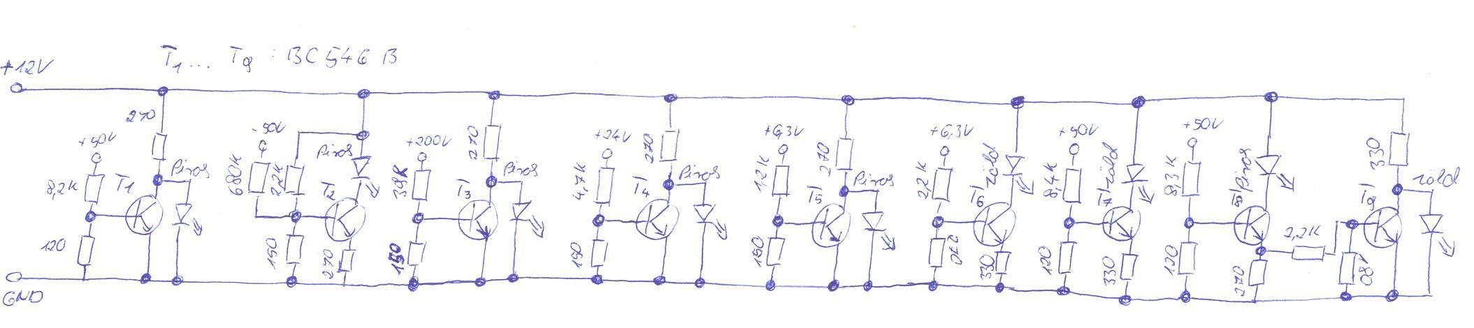

Terveztem egy kis kapcsolást egy erősítőhöz, amiben rengeteg különféle feszültség van jelen. Ez a kapcsolás arra kellene nekem, ha valami miatt az erősítő nem szól, vagy valami baj van, akkor viszonylag könnyen meg tudjam találni a hibát, pl. kiégett a biztosíték 24V-nál, akkor kigyullad a "24V-os" led. A zöld ledek azt jelzik, hogy valami megkapja a tápfeszt. A kérdésem pedig az lenne, hogy jó-e így ez a kapcsolás, jók-e az ellenállások értékei?
(#) Vacok válasza Vacok hozzászólására (») Aug 6, 2008 /
Kicsi lett a kép, nemtudom miért, és bármit csinálok, nem lesz nagyobb, azért remélem el lehet olvasni.

Köszi mex a segítséget a méretezéssel kapcsolatban. Csatolom nagyobban, mert úgy látom elég olvashatatlan.
Imi65: igen, azt tudom, hogy a piros ledek nem fognak világítani, ha minden jó, de mi van, ha valami gubanc lesz, meg a zöld ledek folyamatosan világítanak, szóval engem konkrétan az érdekelne, hogy a ledek elé elég nagy ellenállást tettem-e?

Hajajj.... Nekem zavaros igy első látásra. Balról a második tranyó bázisa -50V-ra van kötve? Mert az a büdös életbe nem nyit ki,ellenben tönkremegy. A ledek ellenállásai is kicsik,ide rakj 470ohm értékeket.

köszi, ez érdekelt tulajdonképpen engem, hogy van-e benn valamilyen hiba. A T2-nél a bázis és a -50V között van egy nagy ellenállás, és ahogy én számoltam ha megvan a -50V, akkor kb. 0,2V van a bázison.
