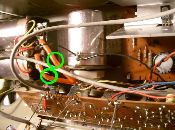

Van egy Vermona Regent R221 típusú gitárerősítőm, aminek az erősítőjét nézegettem, és valamit nem értek. A tápból kijön két vezeték, amiken külön külön 35V- váltóáramot mérek. Mindkét vezeték egy kondiféleségre csatlakozik, ahol 52V körüli Ac van. Innen megy a nafta az erősítőbe, ahol viszon sehol sem látok diódákat. Anélkül is lehet egyenirányítani?
(#) Norberto válasza vasa hozzászólására (») Jún 13, 2006 /
A diódáknak nem mindig vannak dióda kinézetük...lehet, hogy egy teljesítménytranyó tokozásban vannak a diódák. De az is lehet, hogy Graetz-hidat használtak, ami megintcsak sokféleképpen nézhet ki...a fotó egyébként nem egyértelmű számomra...de lehet, hogy hüle vagyok és már nem látok
(#) _JANI_ válasza vasa hozzászólására (») Jún 13, 2006 /
Valamilyen egyenirányitó ezköz csak kell!
Annak nem feltétlen kell szilárd félvezetőnek lenni!
PLD: higany egyenirányitó (erősáramú-közepes fezültségre), szinkronmotoros propelleres (nagyfeszültségre), ezek is egyenirányitók, csak men a klasszkus értelemben.
Szerintem a Regent cég valahova biztosan tett diódákat, legfeljebb az nemlátszik egyértelműen...
(#) MaSTeRFoXX válasza vasa hozzászólására (») Jún 13, 2006 /
Nem véletlen ezek a diódák, amik a vezeték mögül látszódnak, azoknak nagyon fámházas csavarozható dióda kinézetük van. Ráadásul onnan indulnak ki a vastag narancssárga vezetékek

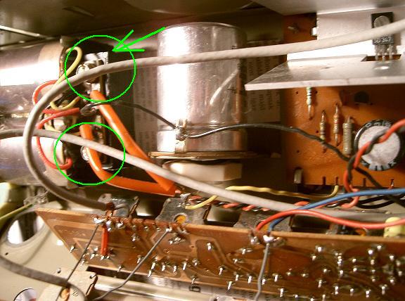

(#) _JANI_ válasza _JANI_ hozzászólására (») Jún 13, 2006 /
MOST kapcsolok!
KLICK!!!!
Hát a diódákat azok a naranysárga műanyag csövek rejtik! Olyan 1A 100V-os típusok lehetnek...
Pedig ezt már egyszer megettem!
(#) vasa válasza _JANI_ hozzászólására (») Jún 13, 2006 /
Tényleg, de hülye vagyok!!!
Most látom én is!
Esetleg tud valaki kapcsolást ehhez az erőlködőhöz? (Vermona Regent R221). A neten nem találtam. Furcsa típusú tranyók vannak benne, legalábbis számomra: EXD C38, EA3 C39, SF 818D?

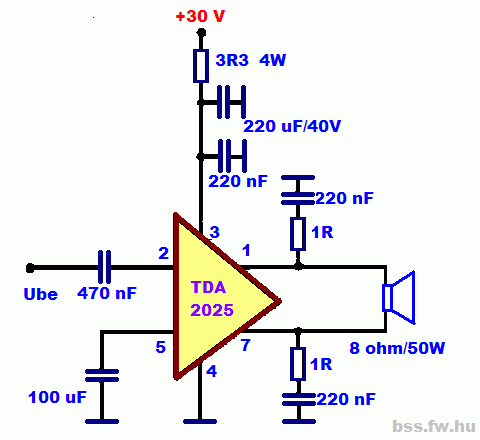

6., Találtam egy rajzot a TDA2050-ös erősítőről. Ezt szeretném megépíteni de nemtudom, hogy hangminőségre milyen lenne. Állítólag 9-40V között mozog a tápfesze és 12, 16, 18V-on mekkorát szólhat ez kb? És földszimmetrikus táp kell ehhez? Van hangminőségre és fehérzajra olyan jó mint a 1554Q? A képet mellékelem.

6. Ezt is megnéztem (helyetted), de nézd meg Te is, minden benne van az adatlapban.
Dupla tápos és a 32W 4ohm 10%TD értékekből következtetve nagyobbat fog szólni. (pudingcheck=evés)
