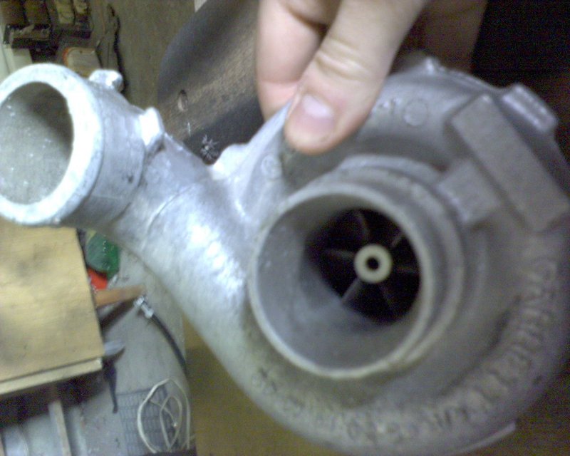

sziasztok!!
Ide véleményeket várok mindenkitől akit már foglalkoztatott a téma, esetleg volt már hozzá szerencséje vagy netalán van neki működő példánya!! ![]() Engem is foglalkoztat a téma de nem tudom hogy belevágjak e. Nagyon megoszlanak a vélemények és érdekelne h ti mit mondotok! Van egy jó állapotú turbófeltöltőm és gondoltam átbütykölöm elektromosra, de még egyenlőre várok vele, motor még nincs hozzá! Egy modell motorra gondoltam ami kellően nagy fordulatot és teljesítményt ad. ![]()

A kérdésem az volna ,hogy ha van egy jó állapotú turbód mért nem rakod fel úgy ,hogy a kipugáz hajtsa meg a turbót? Nem tudom milyen üzemű az autód értem ezalatt ,hogy benzin vagy diesel ,de a diesel autók turbója is 80.000 felett forog nem is beszélve a benzineséről ami mégtöbbet forog szerintem nemtalálsz olyan elektromos motort ami ilyen fordulatot bírna! A motor vezérlését hogyan szeretnéd megoldani? Gondolok itt olyan esetre pl:benzines autó folyamatos gázmellett forgatod 4-5 ezerig és hirtelen elveszed a lábad a gázpedálról és bezár a pillangó szelep, mert amikor már bezárt a pillangó akkor már nemigazán kéne ,hogy teljes fordulattal forogjon mert elégé megnőne a nyomás! Én személyszerint nem ajánlanám a dolgot. Első gondolatra ezek jutottak eszembe. üdv:GyurikaBx.

Ez a motor amire rá akarom építeni ez egy 1.6I benzines széria motor!! Már jó ideje keresgélek a neten és sok mindent láttam már, és tudom h a fordulat óriási, csak egyharmadát tudom elérni ezekkel a motorokkal.
De nem is várok nagyon nagy teljesítményt ugyanis autószerelő ismerősök ezt sem javasolják!! Persze feltehetném közvetlen a kipufogóra is de a hengerfej tuti hogy nem viselné el azt a plusz (kb.40LE) de a dugattyúk sem! És akkor még ott van az olajozás, hűtés is!! Ez már annyiba kerül mint az egész autó! Tudom azt is h ezek a nagy fordulatú mocik nem állandó üzemre vannak, nem is akarom h állandóan üzemeljen. Arra gondoltam hogy csak néha néha rásegítenék vele ha elkap az indulat ![]() De ezért is nyitottam ezt a témát hogy itt most mindent kivesézzünk és a végén kiderül h érdemes e vele foglalkozni vagy nem. ![]()

Nem tudom mennyire mélyedtél bele a dologba, de vannak számítási képletek a turbóméretezésre. Ha a szelepek dőlésszögét nem változtatod meg, és a vezérlést egy szívómotoron, a rászerelt turbó inkább a teljesítményét fogja csökkenteni, mint növelni. Egy igazi turbós cosworth (nem tudom miért, de úgy tippeltem Fordod van, de lehetne más példa is természetesen) hengerfej meg elég drága, ha már azt megvetted, akkor tuti megveszed a hozzá méretezett turbót is, hogy kihozd a maximális teljesítményt. De házilag ha ezt megcsinálod, akkor a diplomamunkád is megvan a Bánkira, szóval nyugodtan felvételizhetsz is, szinte tanulás nélkül fogod elvégezni
![]() Megj.: Tudtommal a nem kipufogóról működő sűrítőt kompresszornak hívják, nem turbónak...

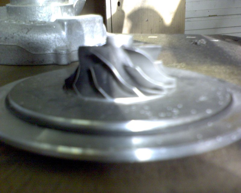

Még csak elméleti szinten merültem bele a dolgokba,még csak annyi h egy turbót bontottam szét és azt nézegettem mit lehetne kihozni belőle.
De ezért is van ez a fórum hogy mindenki leírja a véleményét, tapasztalatait és összegezzük a dolgot hogy lehetséges e megvalósítani vagy sem. Tudom h nem lehet vele elérni azt a teljesítményt amit egy normál turbóval, lehet h tényleg semmi értelme. De végre választ kapok dolgokra és más is aki már egyszer próbálkozott vele vagy netalán eztán szeretne. ![]()
Nem tudom mire számítasz, hogy mekkora motor kéne, de ha pl. 60000rpm-et akarnál, akkor ahhoz kb. egy 80..100A-es motor kéne, azaz 1kW teljesítmény. Ezzel már majdnem tudná azt nyomást, amit a kipuffal, de csak majdnem! Viszont ehhez akku is kell és generátor is(külön generátor, külön akku!).
Az még egy kérdés, hogy hogyan fogod az ECU-t ráhangolni a megváltozott kölülményekhez? Mi lesz a sűrítési viszonnyal, ami egy turbós motornál kisebb sokkal? stb... Szerintem elég lenne egy 20..30e fordulat, és kb. 40A-es motor ahhoz, hogy egy kicsit jobban menjen az autó és talán az elektronika tudjon annyit módosítani a vezérlésen. Feltéve persze, hogy a szívó rendszered elviseli a túlnyomást(főleg, ha vákuummérők szabályozzák a befecskendezés mértékét!). Szerintem ezeket előtte mind ki kell derítened, mert lehet, hogy el se indul túlnyomáson! |
