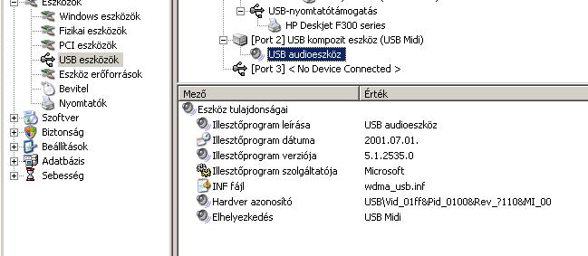

Midis zongoráról és pc-re történő felvételhez kérném a segítségeteket. A zongorának (Casio CDP-100) dim midi ki- és bemenete van, ehhez vettem egy midi-usb átalakítót (viszonylag a gagyibb fajtából, 5000 HUF volt kb.). A konverter szerint no driver required, az illesztőprogramot felrakja, ahogy bedugom. A probléma, hogy egyetlen proginál se jelenik meg bemeneti eszközként (Sound forge, Acid pro, Guitar pro). Az eszközkezelőben megjelenik a cucc "usb audioeszköz"ként. A konverteren kigyullad a kék led, ha játszok valamit, tehát jel is van ott. Amivel próbálkoztam: eszköz eltávolítása az eszközkezelőben, majd vissza, más számítógépen kipróbáltam, eredménytelen. Kezdő vagyok a témában, nem tudom, egyáltalán működnie kell-e az adott hardverkörülményekkel, esetleg gagyit vettem, ... Előre is kösz a segítséget! Peti
Először teszteld le valami MIDI monitor programmal (pl. a google: midi monitor első találata ez). Ha ezzel már látszik akkor próbálj meg valami MIDI-s programot használni (cakewalk, cubase, reason stb.) mert amit te felsoroltál az egyik sem igazán az.
Kipróbáltam a belinkelt midi monitort, ugyanez a probléma.
"No MIDI in device found, this application can't be start!"
azt nemtom, nem kell ,hogy midit támogasson valami? hangkártya? mert csak bedugtam egy usb-be. Vagy mindegy?
Eszközkezelő/Hang, video és játékvezésrők/USB audioeszköz látszik ha bedugod az USB-Midi átalakítót ?
A Midi monitorban akkor is látszania kellene ennek az USB-s cuccnak ha nem lenne semmilyen más Midi eszköz a gépben.
Igen ott van... USB audioeszköz. Illesztőprogram (windows szerint) rendben, az eszköz emgfelelően működik...
Everestel megnézve midi in eszköz is tartozik az USB-hez ?
Az usb eszközöknél feltüteti, hogy midi eszköz
[ USB Midi (USB Midi) ] Eszköz tulajdonságai: Eszköz leírása USB Midi Eszköz azonosítója 01FF-0100 Eszköz osztály 01 / 01 (Audio Control) Eszköz protokoll 00 Termék USB Midi Támogatott USB verzió 1.10 Jelenlegi sebesség Full (USB 1.1) de a multimédiában semmi nyoma midi in eszköznek...
Ezt az everest írta róla ? Nincs a cuccnak valami neve ?
igen, az everest írta.
Nevet (gyártót) sehol nem láttam feltüntetve, a konverteren se... A multimédiánál nincs midi in eszköz. Az usb fülnél találtam meg

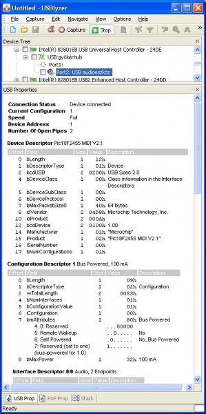

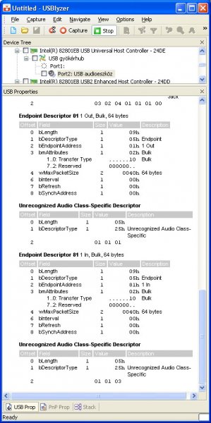

Hát passz, ahhoz hogy működjön szerintem a windows audio-ban is ott kellene lennie. Még egy utolsó ötletem van, az USBlyzer nevű progival részletesebb infót lehetne kapni róla.
