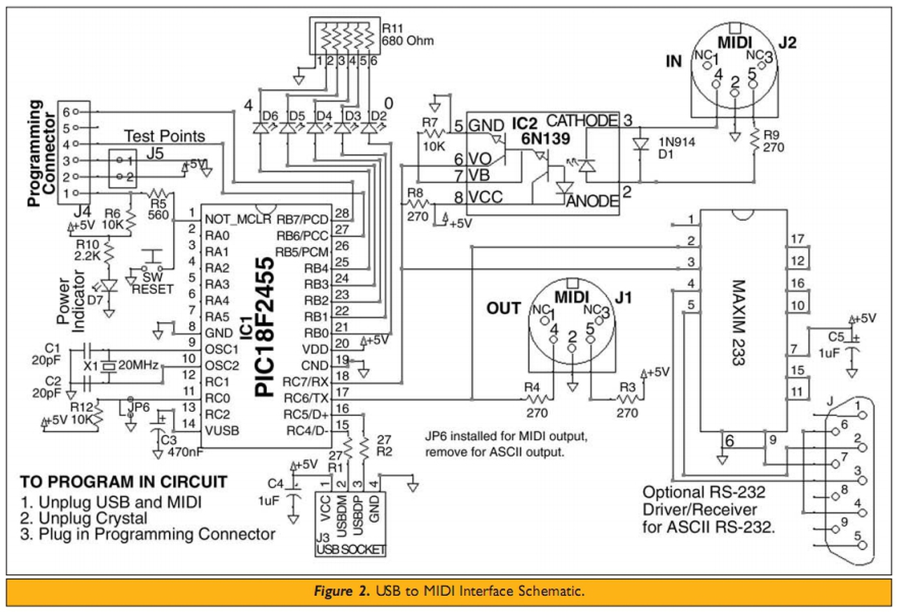

Na megjött a vezérlő, így hát én is megküzdöttem a PIC18F2550-es midi-usb kábellel. Működött remekül a midi-usb átvitel oda-vissza. Egy baja volt csak. Az hogy nem minden csatlakozáskor futott rá a programra, helyette boot módban maradt és úgy kellett resettel továbblökni. Persze az sem sikerült mindig elsőre. Így hát én is egyszerűen átírtam a project.hex égetése elött a config biteket arra, ami a bootload.hex-ben vannak. No bootloader no problem. Én sem vagyok amúgy nagy bootloader párti. Na, majd egyszer ha lesz időm, átírom az eredetit bootloader nélkülire! Addig így marad.

Ha valaki megépítette anno az itt közzétett USB-MIDI átalakítót, és nem teljesen van megeleégedve a programjával, újraírtam a programját (lásd a melléklet). Ha valakinek nem szimpatikus a HID bootloaderes megoldás, a booltloaders.h 13. sorát kommentelje ki, cserélje vissza az eredeti linker script-et és fordítsa újra a C18 fordítóval.

Valamikor én is szemeztem ezzel a MIDI-NATOR nevű megoldással, csak túl kevés volt az infó róla (pontosabban én nem vettem a fáradságot, hogy utánakeressek), így aztán nem is csináltam meg.
Most utánajártam. Az eredeti verzió a "Nuts and Volts" magazin 2005/augusztusi számában jelent meg a 42.oldalon. A teljes 2005-ös évfolyamot ide feltettem Link. Ha valaki belekezd az építésébe, annak jól jön. Főleg a kapcsolási rajz. Nálam legalábbis az szokott a kiindulási pont lenni. Mellékelem ízelítőül.
A magazint pedig innen töltöttem le: Link.

Sziasztok. kipróbáltam én is a "kici-occó" MIDI-USB eszközt, amit át is alakítottam todyor útmutatásai alapján. Ezúton köszönöm ezt neked. Ám nem működik rendesen. A sárga LED a billentyű leütésekor villan, küldi is a Note On üzenetet, felengedésekor megint villan, jön az üzenet Note Off. (néha amúgy téved) Tehát nem úgy mint az egyik youtubos videóban látható, de nem is baj, biztos volt egy szoftverfejlesztés ( ). Hanem néha az eszköz "kiakad", a billentyű leütése nélkül is küldi folyamatosan a Note Off, nullás adatokkal. Ha lehúzom a MIDI csatlakozót, akkor is. Hol lehet a hiba? Vagy ez már csak ilyen? Van valamelyikőtöknek hasonló tapasztalata? Az optocsatoló TLP521 2-3us-os, még megpróbálom módosítani a felhúzó ellenállást, hátha.
