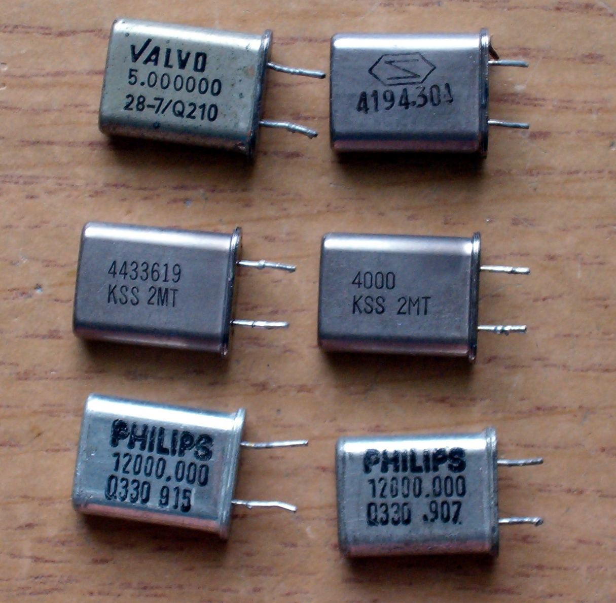

Én is kezdő vagyok gondoltam nem nyitok új topikot. Kérdésem a következő lenne:
Van néhány kvarcom (ld. melléklet). Meg lehetne-e állapítani a műkdési frekvenciájukat a rajtuk lévő számokból?
(#) Norberto válasza Lucifer hozzászólására (») Jan 18, 2006 /
Bal felső=5 MHz
Bal közép=4,433 MHz
Bal alsó=12 MHz
Jobb felső=4,194 MHz
Jobb közép=4 MHz
Jobb alsó=12 MHz
A kvarcoknál általában megaherzt (MHz)-ben adják meg a működési frekvenciákat, de vannak kivételek. Van, amikor egyes gyártók inkább kilohertz (kHz)-ben adják meg ezt az értéket. Annyit kell még tudni, hogy a kvarcokat általában pár száz kHz-től egészen pár tíz MHz-ig gyártják. Ebből következtethető pl., hogy ha egy ilyen alkatrészre 4000 van írva, akkor az nem 4000 MHz lesz, mert az már 4 GHz, és olyat nem gyártanak
Tehát a 4000 az inkább kHz lesz, és mivel a kilo és mega között 1000 a váltószám, így kijön a 4000 kHz-ből a 4 MHz. Remélem, érthető volt
Ha nem, akkor kérdezz még nyugodtan...
(#) Lucifer válasza Norberto hozzászólására (») Jan 19, 2006 /

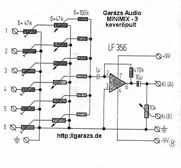

Két amatőr kérdésem lenne..
1.) 4 kék víztiszta ledet szeretnék működtetni 5v-ról,éshát nem tom,h. hogy működik ez az előtétellenállás dolog..
2.) Van egy keverőkapcsolásom, ami elvileg 9v-ról működne (egy nagyon alap dolog, semmi digitális résszel, egy db 081-es ic van benne). Ezt következmények nélkül ráköthetem 12V-ra?

(#) dcenter válasza Norberto hozzászólására (») Feb 2, 2006 /

(#) dcenter válasza dcenter hozzászólására (») Feb 2, 2006 /
A 2. kérdésemet kicsit kiegészítem :
ha a csatolt rajzot 9v helyett 12v-tal táplálom meg,akkor várható bármilyen károsodás bármelyik alkatrészben?
(#) mspike válasza dcenter hozzászólására (») Feb 2, 2006 /
+-12V ? Ha a műveleti erősítő bírja nincs gond. 1 tanács én bennék a bemenetekre és a kimentre sorba egy 1µF kondit, így elválasztod a keverőt DC szinten a többi hozzá kötött dologtól !

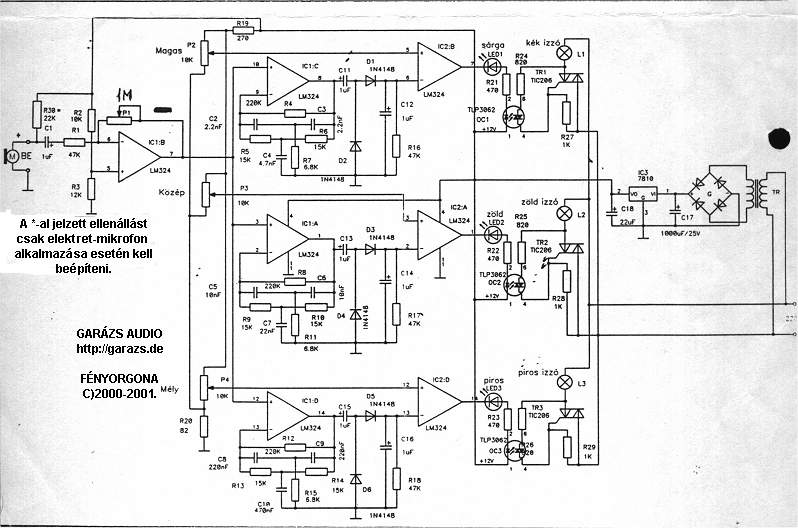

(#) peter007 válasza mspike hozzászólására (») Feb 2, 2006 / 1
Tudna vki fényorgona kapcs, rajzot adni? A gyűjteménybe néztem de én vmi ic-sre gondoltam. Találtam egyet még a garazs.de-n csak az elég rosszul olvasható. Mellékletbe a garazs.de-s.
