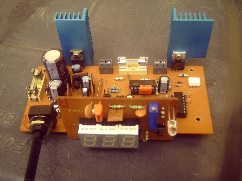

Sziasztok!Megépitettem Attila86 nevü kollégánk forrasztóállomás II-jét és egy "apró" problémával találtam szembe magam... Minden müködik rendesen kivéve a kijelző részt... Ott ugye eltekeréskor kikell gyulladnia a legutolso kijelzőn lévö pontnak és három másodpercig világitania kell amig a kijelző a beálitott értéket mutatja.Ez is rendben van nálam csak a számok hiányoznak!!!A pont ugy világit ahogy kell neki de a számok a kijelzön nem világitanak!Se a beállitott sem a mért értéknél nem mutat semit!Néha néha bevillan valamilyen szám de semmi több!Már elviselhetetlen hogy nemjövök rá a hibára!Ha valaki tud segitsen!Köszi
Most lehet, hogy keverni fogom, de nem lehet, hogy közös anódos helyett, közös katódos kijelzőket tettél be? (vagy épp fordítva)
Bár a kapcsolási rajzot nem ismerem (esetleg feltölthetnéd ide), gondolom multiplexelve vannak a digitek. Az anódoknál gondolom van 1-1 tranzisztor, ha így van, szerintem azok nem kapcsolnak. Ha a szegmenseknél van 74HCxx illesztés, ellenőrizd, hogy nem-e "Open Drain" felépítésű alkatrészt raktál be.

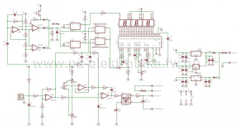

Szia!Hát a kijelzöhiba is kilöve sztem mivel eccer már müködött a kapcsolás rendesen!És azota sem.... Zárlat ? De azse lehet mert tüzetesen átnéztem és sehol semmi zárlat és szakadás sem!Mellékelek egy rajzot ...Különben ICL7107-el van megvalositva a kapcsolás!Nézd meg....
A probléma az ICL7107 körül lesz szerintem. Ellenőrizd, megkapja-e a +/-5V-ot, és hogy nem-e cseréltél fel pár lábat.
Én anno egy hőmérő építésénél vettem észre hogy 2x is elszált a +5V stab ICm és a kijelzőm ezt egy ( - ) megjelenítésével jelezte! Ha a 7107 pol lába (20as) nincs bekötve egyik szegmensre sem köss rá egy ledet és nézd meg hogy világít e! Ha igen akkor a +5V ot nem kapja meg rendesen IC! Ha végképp nem jelez ki semmit akkor valószinű a 7107 a hibás!

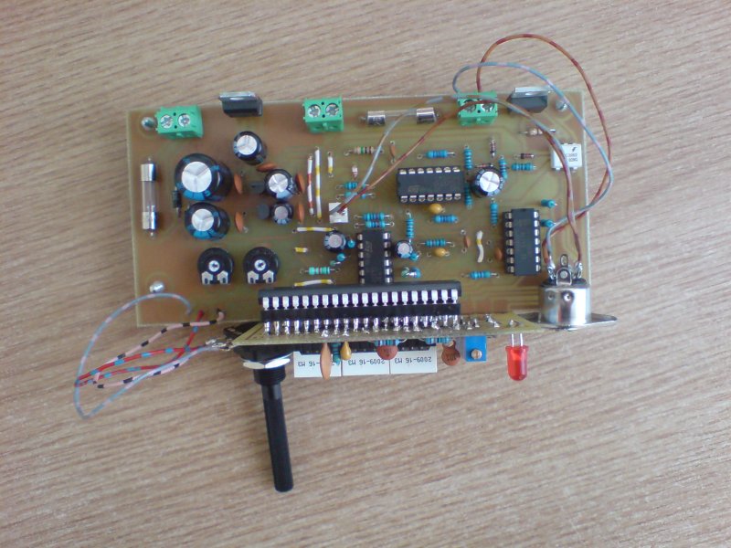

Hello, én is ezzel a problémával küzdök. Megépítettem a forrasztóállomást és a következő problémák jelentkeztek:
-Nekem a kijelzők mutatnak a számot de csak akkor ha a potméter szinte teljesen le van tekerve és az értékek mindig ugrálnak. -Ebből adódóan ha feljebb tekerem őket csak a pont világít a jobb alsó sarokban. -Lemértem az IC-re jutó feszültséget a 15 és a 40 lábon 4,2V és 4,4V között ugrál az érték de legtöbbször 4,2V. -Maga ahol a pákára megy a Fűtés nem mérek csak AC 2V-tot -Ha teljesen feltekerem a potit akkor szintén kigyullad a pont és miután kialszik felvillan a fűtés LEd de ez csak akkor ha teljesen fel van tekerve. Amúgy meg csak simán kialszik a pont. Nem tudom feltudtok-e állítani egy diagnózist de előre is köszönöm.
Hello, én is ugyanezt a forrasztóállomást építettem meg és több probléma is lenne: a kijelzők tápfeszét biztosító stab. IC nagyon melegszik. A hőmérsékletet nem lehet beállítani nullára, 20-30 fok az alap, ennyi a különbség a beállított és a mért érték közt, de talán ez orvosolható a páka hőérzékelőjének a felcserélésével. És sokszor bizonytalan a kijelzett érték, ugrál a beállított és mért érték közt, felváltva.
Én is megépítettem(Atilla féle 2es digitális forrasztóállomást9 nekem a kijelzés jó, de nekem nem hajlandó a fűtést kikapcsolni. A hőelemről LM324-el van megoldva a hőmérés. Az Lm324es jó(az első erősítő fokozat megy), de a második erősítő fokozat már nem megy, és a komparátor sem-tápot kap, kapcsrajzról leellenőriztem és minden jó-de mégsem működik. Állandóan magas szinten van. Kérdésem: a potméteres szabályzásnál van a kapcsolás szerint legnagyobb jelet akkor adja ki ha a poti középállásban van-szerintem ez így nem jó-de javítsatok ki ha tévedek. Na meg a hőelem re mért kell 10K-os ellenáláson keresztül tápfeszt adni-nekem ez sem egyértelmü Kérle k segítsetek ezekben a kérdésekben
Ja és a pontos hőmérsékletet meg pontosan kijelzi-ez legalább jó benne
Az IC nem kap rendes órajelet, ezt nézd meg! Nekem is ugyan ez volt, némely 7107-es bizonytalan órajelre nem ad a kimenetre semmit. Tapasztalatom szerint Maxim IC-t használsz.
Ha össze vissza ugrál a kijelzés, szintén az órajellel lesz a gond valószínűleg, ekkor nem tud jól mérni, átalakítani, ezért ugrál. Én ezt egy másik 7107-esnél tapasztaltam. Márkát nem tudok mondani, mert tudom, hogy milyen. pisti89: Nézd meg, hogy megfelő FET-et tettél-e be, az optocsatoló nincs-e véletlen tápon, vagy valami elkötve! 24V-ot leadja rendesen a trafó? A 10kohm-os ellenállás ezért kell: (idézet a honlapról) [i]R2-re azért van szükség, hogy ha bármi okból megszakad a kapcsolat a pákában lévő hőelemmel (vagy elfelejtjük bekötni), akkor a pákát ne izzítsa fel a forrasztóállomás...[quote]

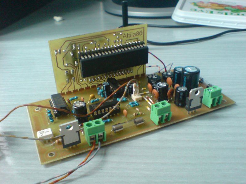

sziasztok!
a napokban én is megépítettem a forrasztóállomást. nekem működik a kijező ahogyan kell de a fütés csak egyszer indult be. akkor a led normálisan világított . beszereltem a dobozába és azóta a led halványabban világít és nem füti a pákát. ha valaki tud segitsen hol lehet a hiba? köszönöm!

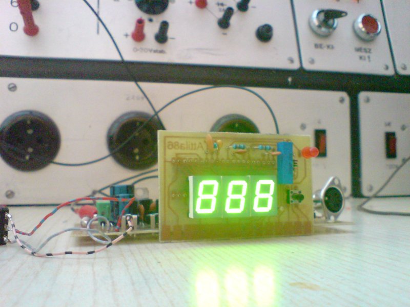

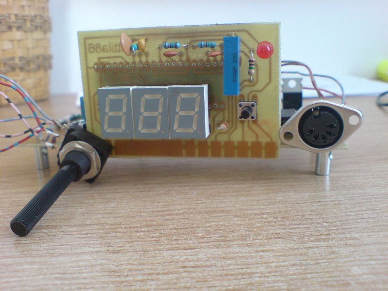

Megepitettem az Attila86 fele Forrasztoallomas1 et, a szabalyzo resze mukodik, viszont a kijelzon 666 jelenik meg, a -5 +5 voltos tapfesz megvan, minden ok, 2 darab 71-7 el probaltam, mindkettovel ugyanugy viselkedik. Valami otlet esetleg?
Na, annyira jutottam hogy eszrevettem hogy ha hozzaerek a 7107 hez a 666 eltunik es ugralni kezd a kijelzo, ertelmes szamokat ir ki, es ott is marad a kijelzon nemeik szam, amig megint oda nem nyulok, eleg csak a kezemmel kozel jarni a kijelzohoz es mar ugralnak a szamok, viszont semi valtozast nem mer. Ha van valkinek otlete nagyon megkoszonnem!
Idézet: A technika ördöge.... „viszont a kijelzon 666 jelenik meg” ![]() Meg kaptam a hibat egy 100pF os helyett 100nF ot tettem, elneztem a rajzot.Mukodik mint az ora!
