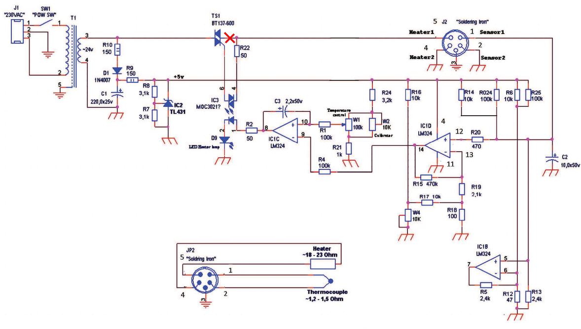

Aoyue 936 analóg szabályozó javításához kellene egy kis segítség: a fényképen megjelölt alkatrészek helyén minek kellene lenni?
Az A jelű leégett (és felettéb büdös, de ez a képen nem látszik) alkatrész mekkora ellenállás legyen a KMOC3023 kimeneti körében? Más, hasonló szabályozókban 50 - 470 Ohm közötti értékeket látok)
A B jelű alkatrész lehetséges, hogy csupán egy szikraköz?

A "B" egy átkötés ami elcsöppent szaladgált ott pár amper.
Én megnézném azt a BT137 es triakot is.... Az "A" ellenállás sem magától füstölt el.

Az ellenállás, de kéne a pontos típus , mert ebből van többféle verzió.

„A "B" egy átkötés ami elcsöppent szaladgált ott pár amper.”
Köszönöm, akkor bölcsebb lesz odatenni egy rendes biztosítékot...

Ezt a rajzot és képet én is megtaláltam, ebben láttam a legkisebb (R22 = 50 Ohm) értéket. Nálam nem pont ilyen van. A tápegységem olyan, mint amilyen ezen az oldalon látható: Int936 a felirat és a csatlakozó a panelon kívöl, jobboldalt lent található. A panelon TYS8-058 felirat van (a 8-asok B-k is lehetnek...)

Úgy vélem az optótól kezdve minden elmehetett. A JLT-02 (Ságvári Endre 32 nevem volt) típusú páka rajzában (amit ezen a honlapon is leírtak) mindent megtalálsz hogy kell a BT137 körét kialakítani. Egy rajzot kerestem a kedvedért. Sok sikert hozzá!

A félvezetők a jelek szerint túlélték a viszontagságot. A "biztosíték" és az R22 ellenállás cseréje után újra működni látszik a tápegység. Mindenkinek köszönöm a segítséget és tanácsokat!
Az R22 ellenállás csak azért füstölt el, mert az "olvadóbiztosíték" megszakadása után (lásd a mellékelt ábrán) ezen az ellenálláson keresztül ment a fűtés, s kissé túlterhelődött a 24 V-ból ráeső kb. 17 V hatására.
A kapcsolás általam visszafejtett része (a triac környéke) megegyezik az Eyess fórumtárs hozzászólásában becsatolt kapcsolással, a panel elrendezése viszont eltérő.
Azt nem tudom, hogy kinek jutott eszébe a "biztosítékot" a piros X-szel megjelölt helyre tenni, de nagy észkombájn lehetett! Annyi logika mindenesetre van benne, hogy így a felszálló füst jelzi, hogy kiégett a "biztosíték".

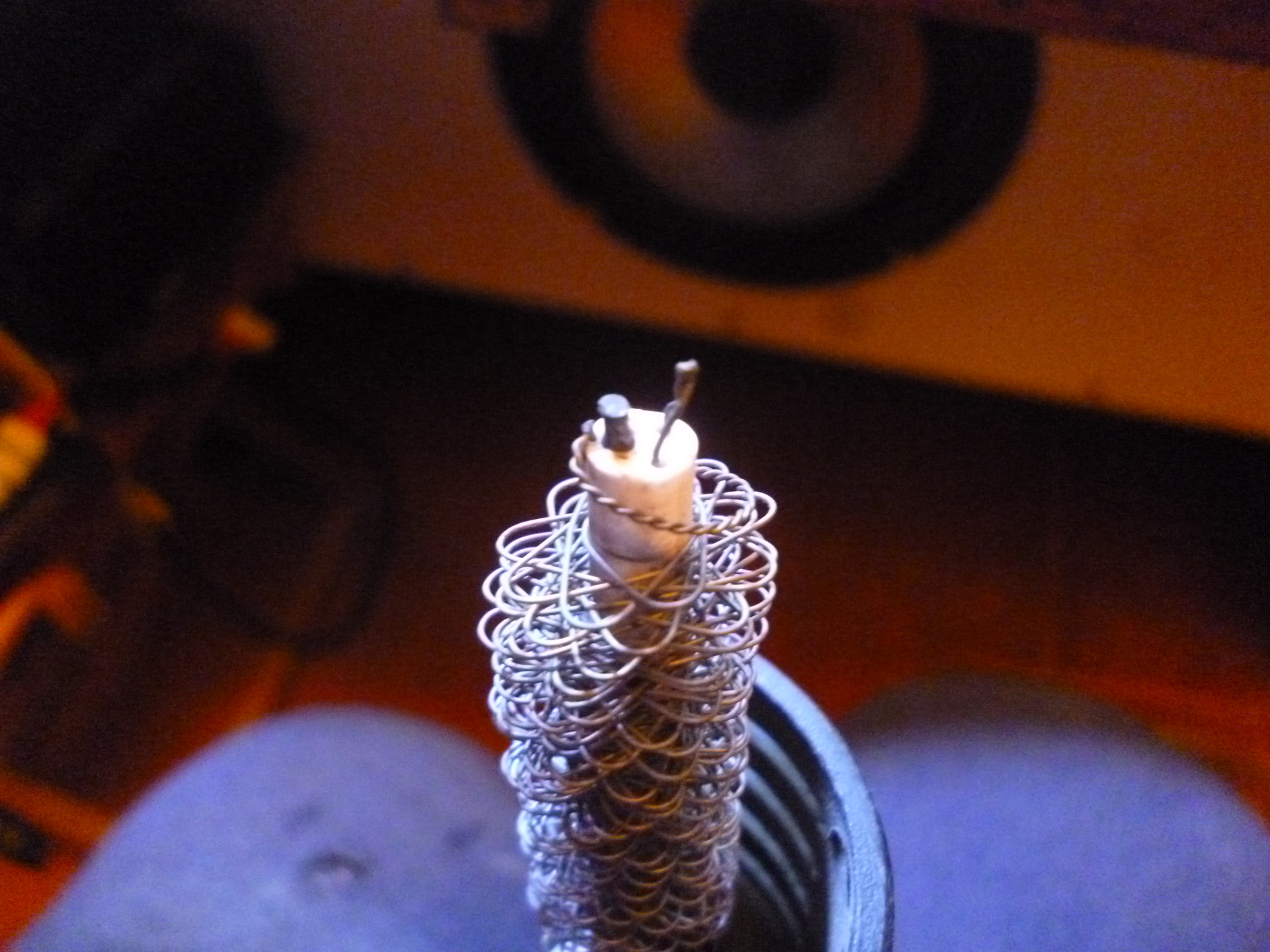

Kada 582D forrasztóállomás "hőlégfúvója" megadta magát, a fűtőszál csatlakozása elengedett.
Tudja valaki, hogy lehetne visszagyógyítani? Gondolom ponthegesztés, de hogyan?

Elsőre széttekertem a drót végét, két oldalról körbevittem, túloldalt hegyes fogóval nemlötyögősre összecsavartam. A képen látszik, a pöcök orsó alakú, tehát lemászni nem fog róla.
AWI-t nem ismerek, plazmavágó van a családban. De azzal 1 mm-es pöcökre 0,5-ös drótot rápöttyinteni ... megremeg a keze, oszt az egész forrasztóállomást kettészeli, mint japán kardművész a görögdinnyét.

Én valahogy úgy gondoltam, mint a k hőszonda végét. Hirtelen olvadáspontig hevíteni. Lehet eccerűen acetilénnel elég lenne.

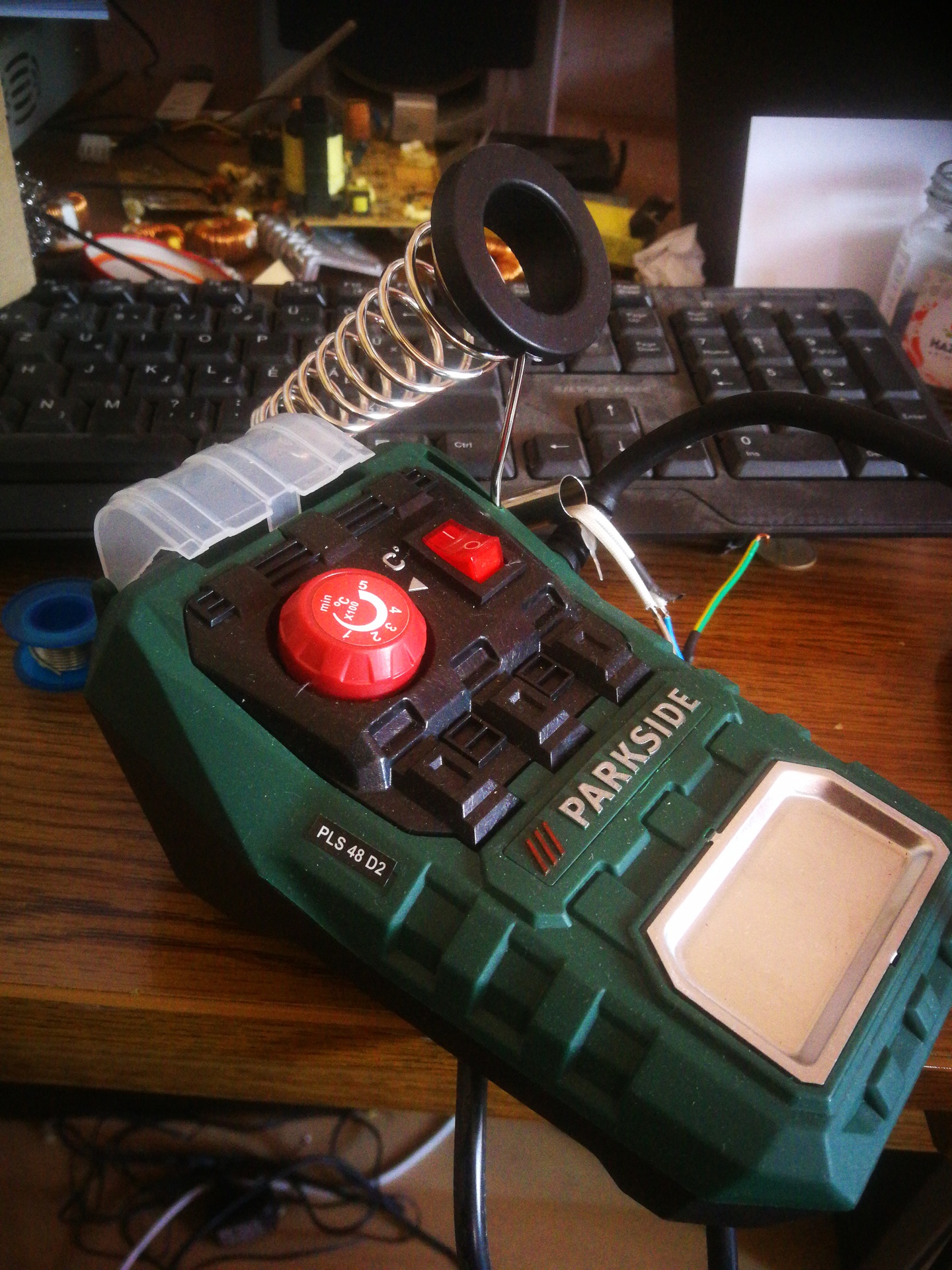

Üdv Vadonat új most vettem!
Picit melegített de nem lett forró a páka!
Át raktam a pákát másik állomásra azonnal melegedett.
Ma fogom szétszedni esetleg ötlet, hogy mit nézzek benne?

(#) Troid válasza Troid hozzászólására (») Ápr 20, 2023 / 1
A krimpelés két helyen helyrehoztam és már működik is!
Ennyiért tényleg kár lett volna beindítani az autót, hogy kicserléltessem.
