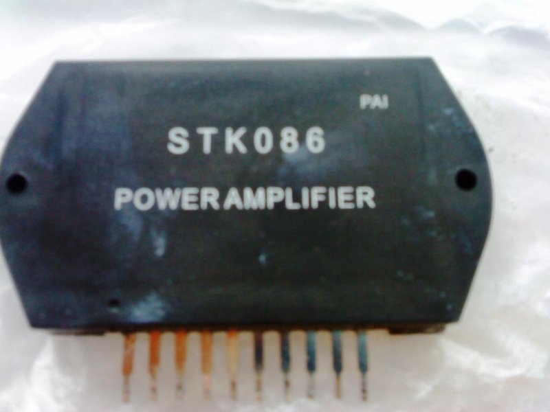

Ilyet is találtam:Bővebben: Link ja ezt a google dobta ki beírtam h stk086+azt a 3 karaktert ami az ic-n van (p9j)az egyik a másikpedig (pai) de én úgy csináltam meg a tápot h 2db 4700mikros és vele párhuzamba 2db 100nanos kondit (mármint gratz után)

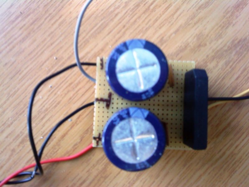

A tápot ezalapján csináltam(mellékelt fájl) Nemvalami jókép de megteszi.
Ez jó.A biszti helyére tegyél izzót lásuk mi a baj,mérd le a két tápot,a kimenetet,stb.Utána irj

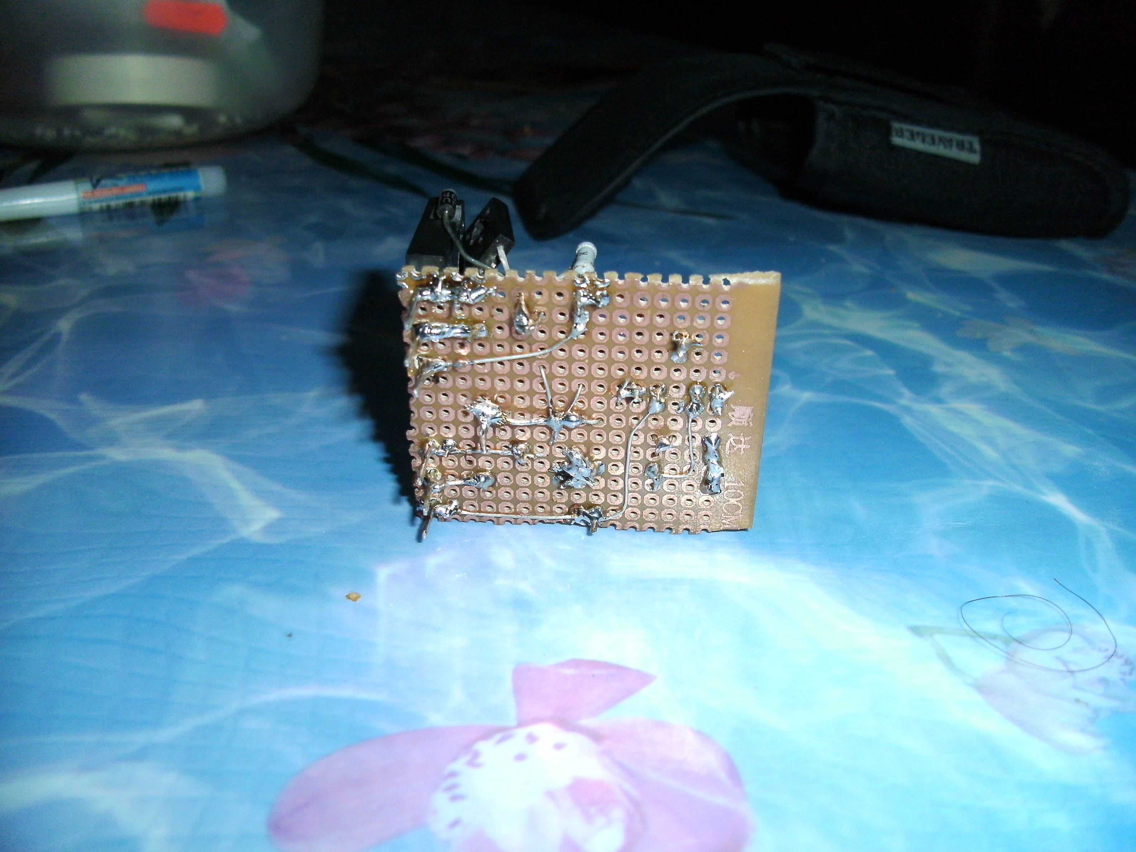

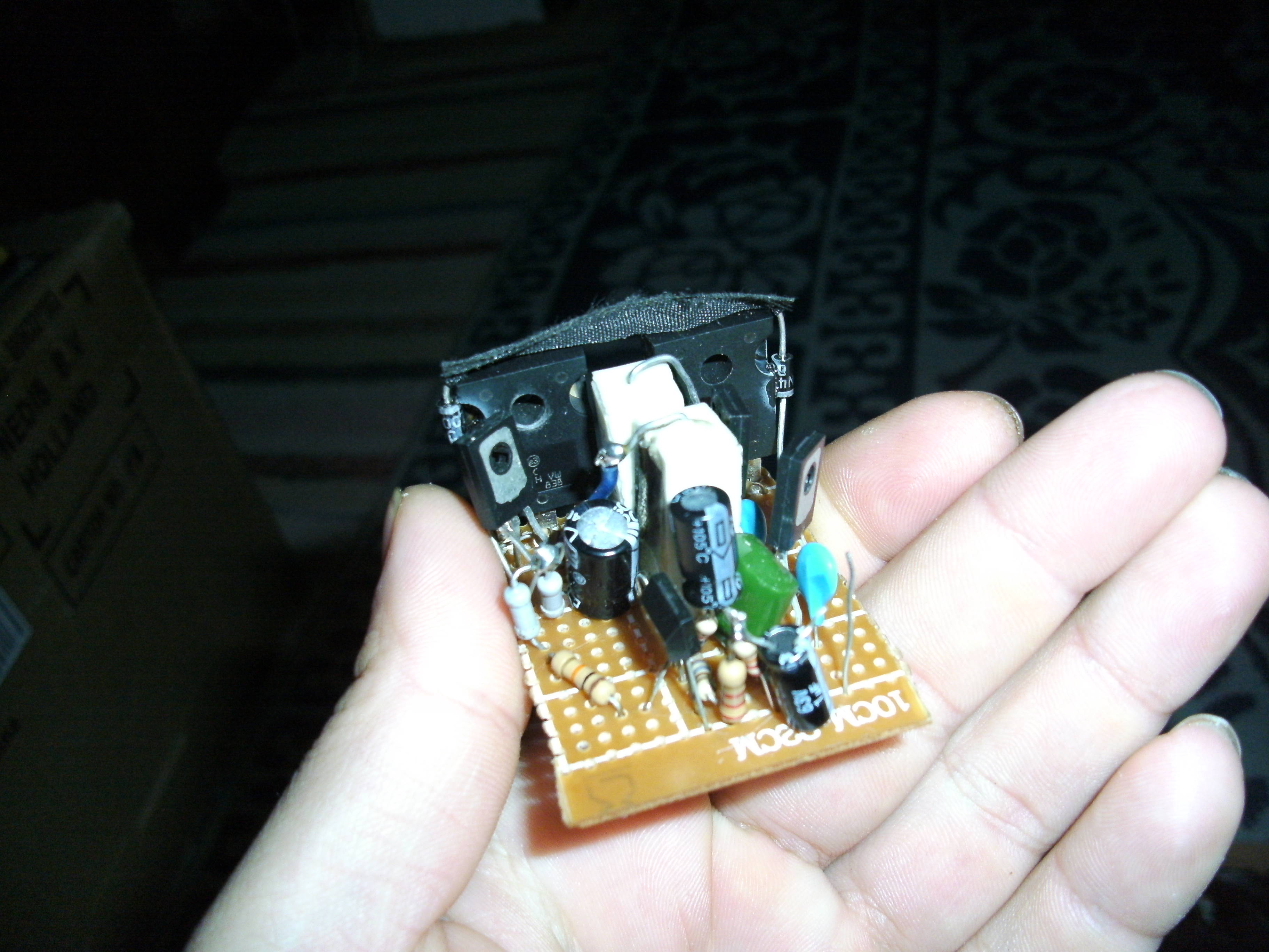

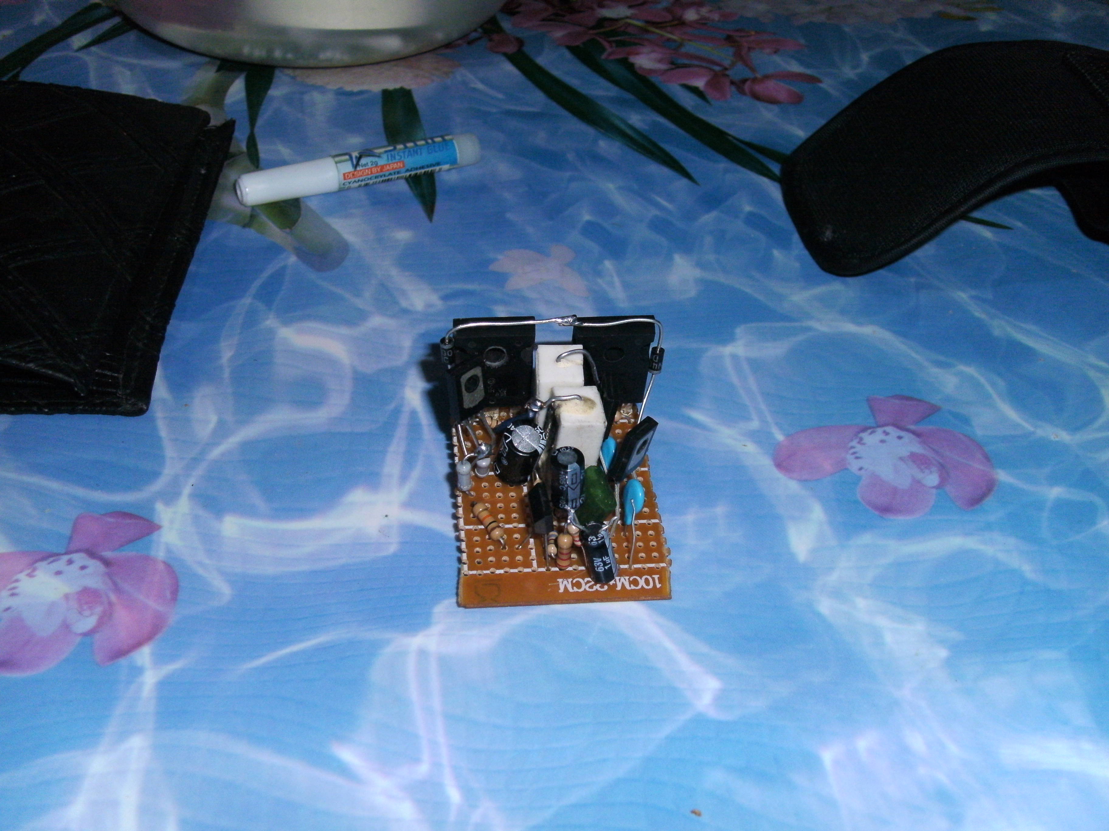

Hi!!
Itt vannak a képek!!!
Mégtöbb kép
![]() Hát nemvalami jó képek mert office pictur managerrel lett szerkesztve, de a lényeg látszik.
Na leteszteltem!!!
Ugye bekapcsolásnál felvillan, de utána semmi nemvilágít. Egy 75W os TUNGSRAM izzóval néztem ![]() Idézet: „Ugye bekapcsolásnál felvillan, de utána semmi nemvilágít” Ez jó jel.Zárlat nincs,valami a bemenetel lehet gond.Nézd meg a test és kimeneten van feszűltség.Még lehet valamit elnéztél,vagy ősze ér valami a nyákon csak nem látszik.
