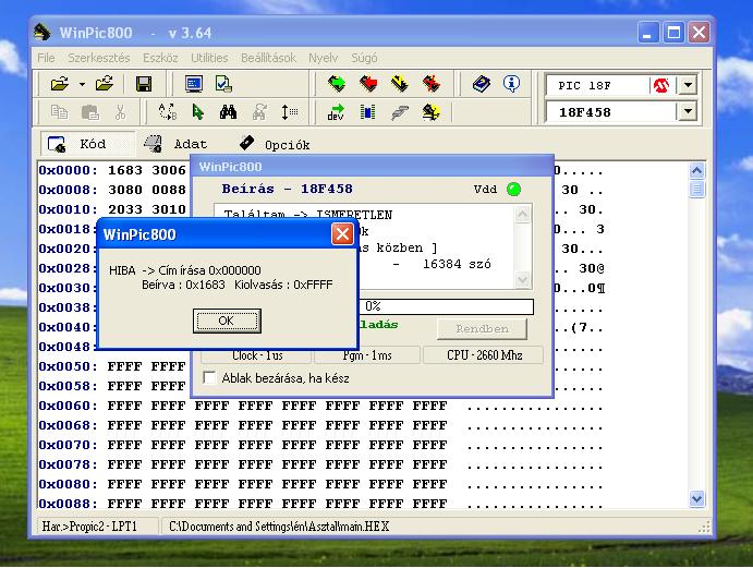

PIC18458-al (ez volt otthon) egy egyszerű villogó programját akarom beírni, és a következő hibaüzenetet írja ki (melléklet).

(#) zsoltee0001 válasza watt hozzászólására (») Aug 6, 2009 /
szia
orbitális gixer volt, a PGC előtét ellenállása (270 ohm) hibás volt, én még ilyet nem láttam , semmi külsérelmi nyom, akkor lett gyanús amikor elkezdtem tesztelni a fesz értékeket a PGD 4,7 V, a PGC meg nulla
úgyhogy az egyik probléma megoldva.
viszont van egy olyan gond, hogy a kis ikon-ra kattintva felismeri a 18f-t . Elindítom az írást, az is lefut, visszaellenőrzöm, stimmel, és később leellenőrzöm akkor meg totál hülyeségeket olvas ki (ilyenkor nem is ismeri föl a 18f-t sem) ha újra indítom akkor viszont jó.
Ez a bizonytalanság az adatkábel hibája lehet? lehet, hogy árnyékolt és még rövidebb vezetéket kellene berakni (a mostani kb 20 cm)

(#) zsoltee0001 válasza watt hozzászólására (») Aug 7, 2009 /
Elolvastam, akkor ezzel az égetővel nem fog összejönni a 18f? Pedig örültem, mert vissza is tudta olvasni a kódot, és átnéztem, nem tévesztett.
Lehet, hogy egyszerűbb ic-vel kellett volna kezdenem, de ez volt kéznél.
Túl gyorsan akartam előrre lépni, valószínűleg pár hetet rá kell szánnom az olvasásra.
A WPB_F18 programot letöltöttem, de nem működik, pedig minden fájlt bemásoltam a system32 könyvtárba.
esetleg van tipped mi lehet a gubanc? ezt a hibaüzenetet adja ki (melléklet).
üdv
(#) watt válasza zsoltee0001 hozzászólására (») Aug 7, 2009 /
Azért ajánlottam a WPB_F18-at, mert mint írtam, az ezzel működő égetők pl. a WinPIC800-al, vagy az IC Prog-al nem működtek.
Nem a PIC tehet erről, más PIC-ek se mennek, ha ez nem!
Másold vissza az io.dll-t a könyvtárba is(azt írtam volna, hogy azt le kell törölni a könyvtárból?). Az ocx-eket is! Inditsd újra a PC-t!
(#) zsoltee0001 válasza watt hozzászólására (») Aug 8, 2009 /
"Másold vissza az io.dll-t a könyvtárba is(azt írtam volna, hogy azt le kell törölni a könyvtárból?). Az ocx-eket is! Inditsd újra a PC-t!"
Ezt is kipróbáltam már, és mégsem megy, de a gépembe van a hiba, mert másik számítógépen meg fut, úgyhogy :
üdv
