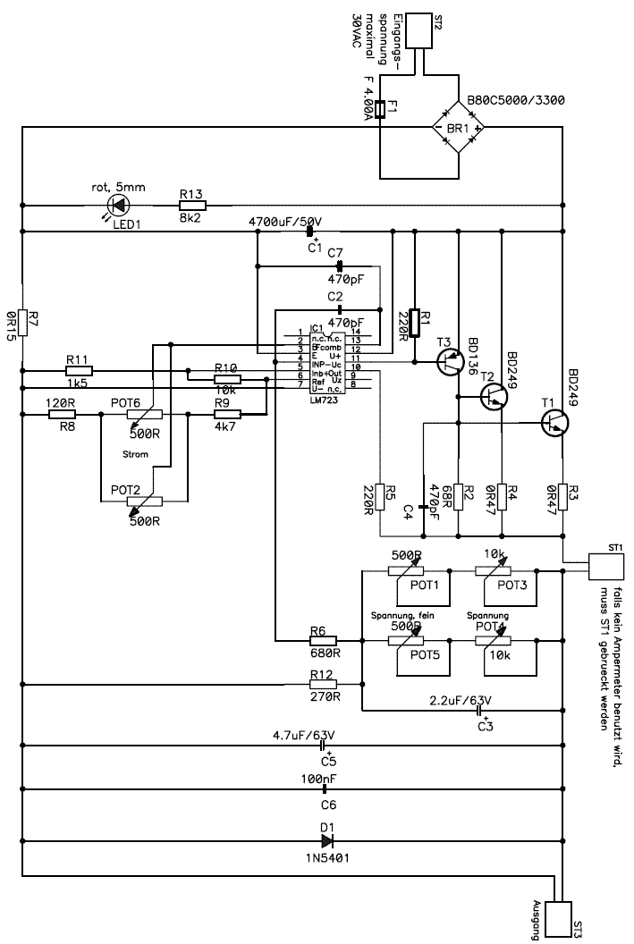

A mellékelt tápot szeretném megépíteni, de egyrészt jó lenne, ha ránéznének páran, hogy életképes-e, másrészt gondban vagyok a bemenő feszültséggel. 30V AC-t bír elvileg, de a transzformátoromnak csak 37V kivezetése van. Egyenirányítás után egy feszültségosztóval meg lehet oldani a dolgot? Az is lehet, hogy nem bonyolítom, és a 15V kivezetést használom...
Van egy 2*110V/2*9V 35VA trafóm. 230V-ról hajtanám meg, hogy sorbakötöm a két primert, de csak az egyik szekunderét használnám, vagyis csak az egyik tekercset terhelném le. Nincs szükségem szimmetrikus tápra, trafót pedig nem akarok venni (az egyik célom a sok bontott felhasználása). Kibírná ez a vas, vagy elszállna a feszültség a bemeneten (sorosan lenne), nem jutna egyenlően 110-110V rájuk, és leégne valamelyik?
De jó lenne, ha valaki tudná a választ és le is írná.
Az aggodalom jogos a köpenyvasra készült (pl Puskás, meg egyéb nyákos) trafók esetében. Ezeknél FELTÉTLENÜL használni kell mindkét szekundert. Ha nincs szükég a nagyobb feszre (soros szekunder), akkor kötheted őket párhuzamosan (fázishelyesen).
Köszi mindkettőtöknek. Igen, ez Puskás trafó
pákákban volt azt hiszem ilyen. Tehát működne, hogy párhuzamosan összekötöm a két szekundert (1x12V kell), nem fognak összeakadni? köbzoli: ez is tetszik, gyakorlatilag majdnem ugyanaz, amit Sebi írt, csak azt utána egyenirányítani kell. köszi mégegyszer.
