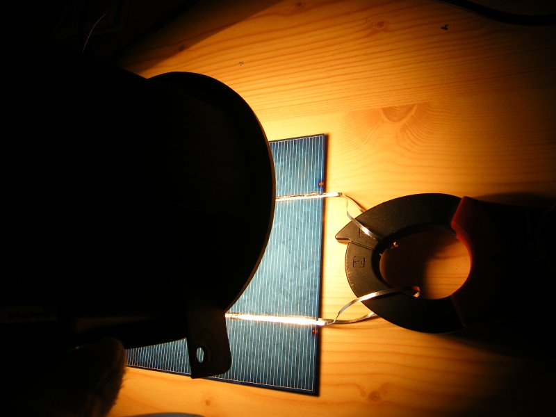

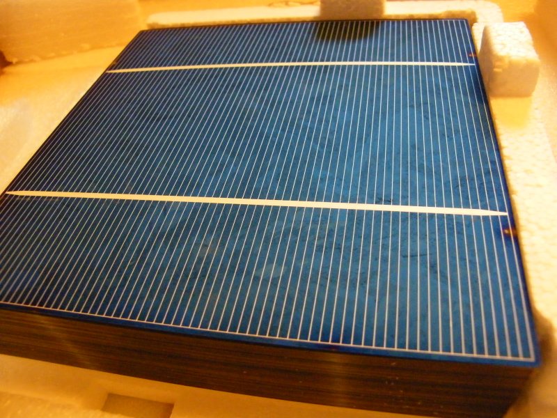

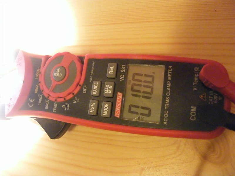

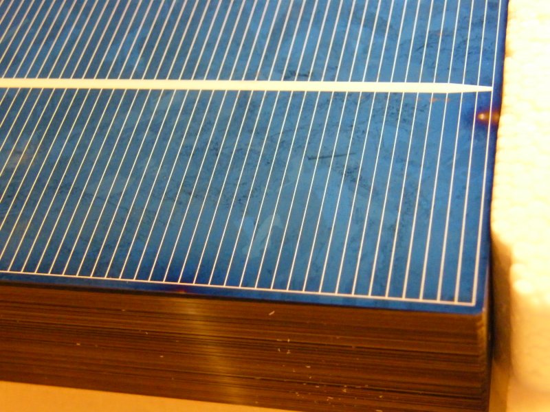

Megjöttek a polikristályos cellák és egy újfajta drót. Picit vékonyabb és keskenyebb mint a korábbi, viszont 1000 szer könnyebb vele dolgozni és gyorsan megy a forrasztás is. Az egyik cellát lepróbáltam egy 500W-os lámpával, kereken 10A-t adott!
(#) durkonorbi válasza pudding1 hozzászólására (») Dec 9, 2009 /
Hmmm ... nem rossz... 10A hány volt mellett?
Ezek a cellák is ennyire törékenyek? Illetve az áruk hogyan néz ki?
(#) pudding1 válasza durkonorbi hozzászólására (») Dec 9, 2009 /
Hány volton? 0,5V, annyi egy cella, de tök mindegy, mert ha 100 db-ot kötök sorba akkor is 10A-lesz, csak a Volt nő. Ugyanolyan törékeny, de ez már nem probléma, mert a fény szalag miatt volt a sok törés, az a mostani szalag sokkal jobb, nem húzza el a cellát, semmi nem vetemedik, egyszerűen szuper. Délután már le is gyártottam egy újabb panel teljes anyagát annyival gyorsabban haladok. A cellák 2euro/db árban jöttek.
(#) durkonorbi válasza pudding1 hozzászólására (») Dec 10, 2009 /
Jaja, az ok, hogy sorba kötöd, csak a teljesítmény miatt kérdeztem, hogy kb. hány Watt lehet így a 36-os tábla... akkor ez erősebb, mint a múltkori monokristályos cella?
Mert akkor ha jól számolom, így még jobbra jön a Ft/teljesítmény arány ?! Vagy a mono-t nem a lámpával nézted?
Mérete egyébként azonos kb?
(#) pudding1 válasza durkonorbi hozzászólására (») Dec 10, 2009 /
A másikat napfénynél néztem, de ma letesztelem ugyanolyan körülmények között. Hivatalosan ennek is csak 7,4A a hivatalos maximuma, de mint a képen is látszik tud az többet is ha rendesen éri a fény. Ha a természetben is el tudnánk érni ezt a megvilágítást (pl. tükör+nap) akkor 180W lenne. A mérete ugyanaz mint a másik vagyis 156x156mm. Direkt ugyanolyat akartam hogy azonos méretű panelokat tudjak csinálni. Mindenesetre ez az új drót iszonyatosan megkönnyítette a dolgot, öröm vele dolgozni.

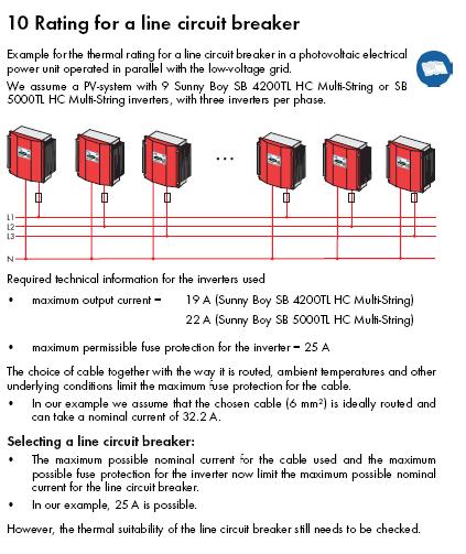

Nekem sikerült az áramszolgáltatóval megoldani a kiserőmű engedélyeztetést. Nem volt probléma, csak lassú volt. Mindenesetben max.2,5kw-ba kell gondolkozni. Ez felett már igen sok plusz előírás van. Ha valakit érdekel komolyabban e-mailban válaszolok.
(#) pudding1 válasza fpali53 hozzászólására (») Dec 13, 2009 /
A hálózatra tápláló inverternél ha pl többet termelnék mint amit az inverter kezelni tudna akkor nagyobbra kell cserélnem az invertert, vagy veszek mellé még egy kisebbet? Lehet ezeket párhuzamosan is kötni? (jó ha előre tisztában vele az ember....)
(#) fpali53 válasza pudding1 hozzászólására (») Dec 13, 2009 /
Igazad van, az inverterek kimenetét lehet párhuzamosan kapcsolni. Ha viszont van 3fázis, akkor érdemesebb a másik fázisra kötni, de mint írtam, hogy másak az előírások 2,5kw felett.
