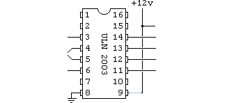

A dridek-re +5 és -27 kerülhet egy tranyó és egy ellenállás segítségével. A a szegmenseket pedig 0 és 12V ra kapcsolgatom, most ezzel küzdöm.
Nem tudom mi lehet a baj, egy uln2003-assal akartam a 12V-ot kapcsolgatni, hogy ne kelljen annyi tranyó, és ebből amúgy is van itthol. De valamiért nem jó, a mikrovezérlő adja a jeleket, de az uln nem csinál semmit. Az uln2003 érzékeny a tápra?

Annyit csinál az uln, hogy 0 és 0,6V között kapcsolgat. De miért nem adja ki a 12V-ot?
Már 3-al kipróbáltam, mindel ezt csinálja. Pedig erre még csak rá sem kötöttem a kijelzőt. Már használtam uln-t ezen a próbapanelen, ilyen vezérlővel és akkor nem volt vele gond.
Nemértem.
(#) pbalazs válasza sirály12 hozzászólására (») Jan 29, 2007 /
Gyanús, hogy a diódák fogják meg. Nem lehet, hogy a diódák katódját földre kötötted?
Rajzold le a kapcsolást.
(#) sirály12 válasza pbalazs hozzászólására (») Jan 29, 2007 /
Bal oldalról a vezérlés (GND,5V), jobb oldalon kellene kijönnie a kapcsolgatott (GND,12v)fesznek. A tápfesz megvan, az ic jó, a bemeneti jelszint megvan, akkor mi lehet a baj?
Az ULN2003 kimenete OC (open collector), tegyél felhúzó ellenállásokat 5V-ra.
A 12V meg nem kell a 9. lábra.
A felhúzókat nem jelöltem, de benne vannak.
A 9-es lábára nem kell 12V? Akkor hogy fog működni? Az adatlapjában az van, hogy kell, és eddig ment is róla így motor.
(#) sirály12 válasza sirály12 hozzászólására (») Jan 29, 2007 /
Közben megoldottam, letettem az uln-ről. Csak így sajnos 16+5 db tranyó kell majd hozzá.

„A 9-es lábára nem kell 12V? Akkor hogy fog működni? Az adatlapjában az van, hogy kell”
Hol van ez az adatlapban? A belső kapcsolás alapján nem kell, csak a külső induktív fogyasztókon keletkező ellentétes polaritású feszt vezetik le a diódák.
Ezek sima Darlington tranzisztorok, csak sok egy tokban.
