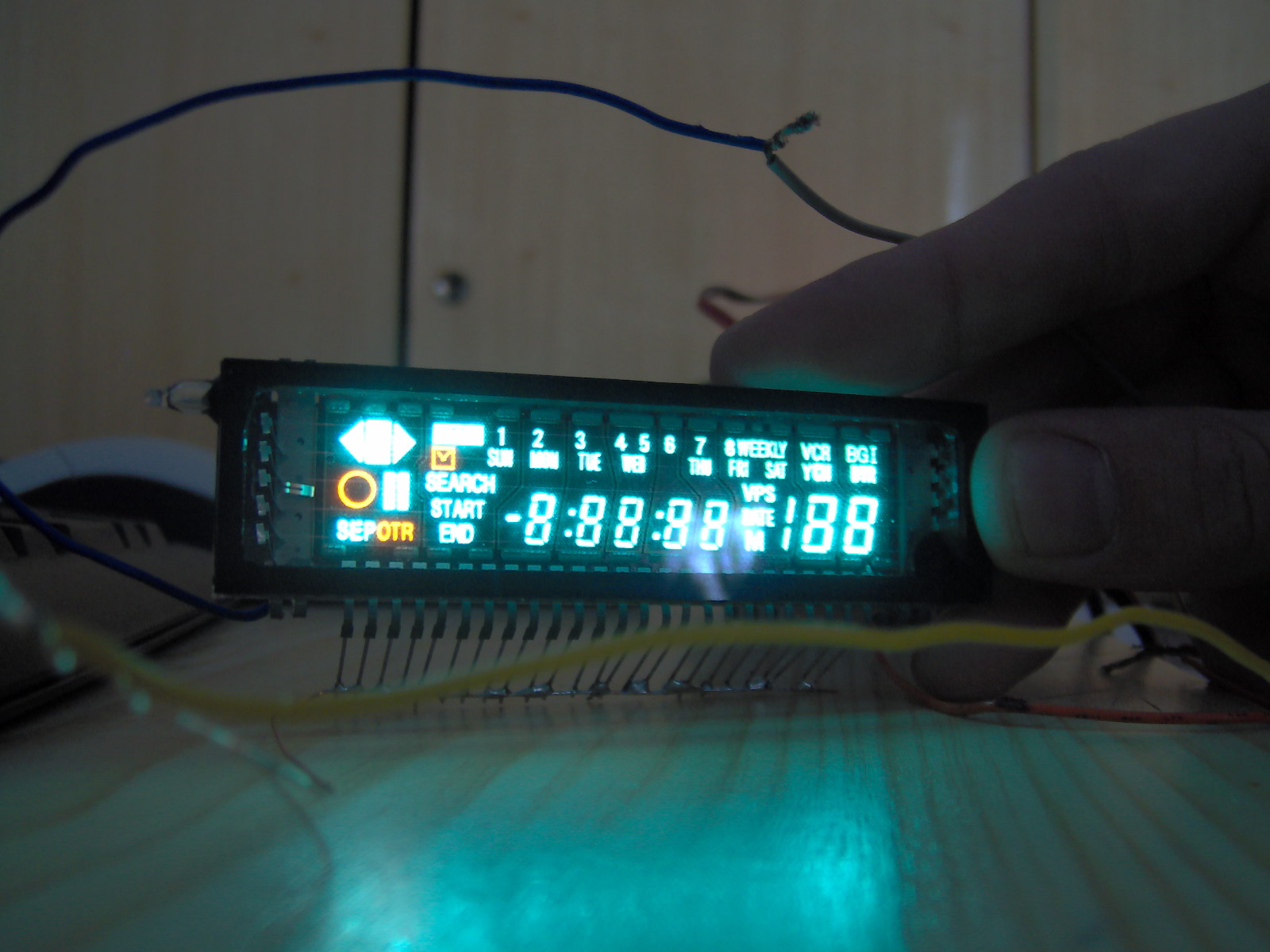

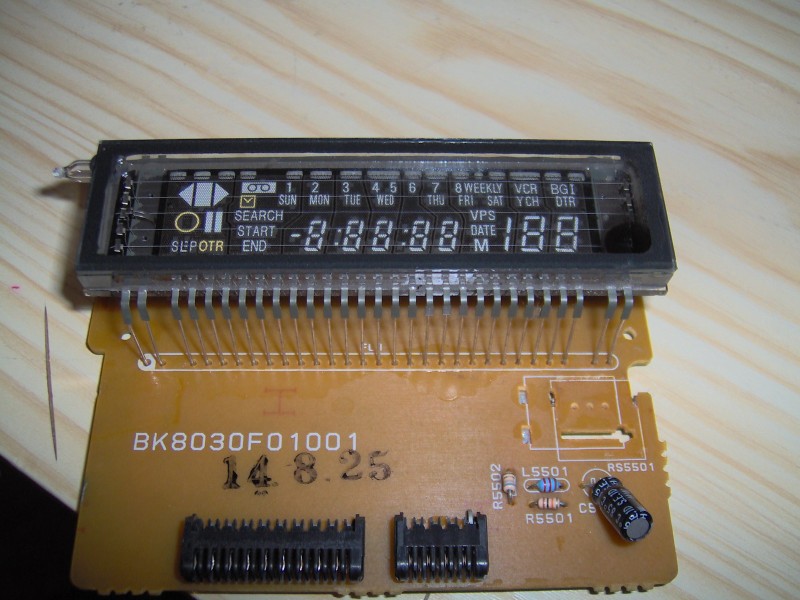

(#) Darazsx válasza robbbb hozzászólására (») Nov 14, 2006 /
Találtam egy ilyen kijelzőt (kép) az lenne a kérdés, hogy hogyan lehet működésre bírni őket?

(#) Darazsx válasza (») Nov 14, 2006 /
THX! Nem tudtam, hogy ez ilyen

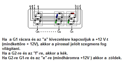

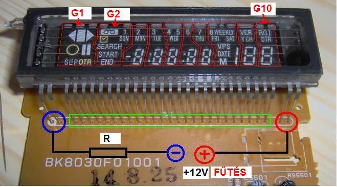

(#) Iceman válasza Darazsx hozzászólására (») Nov 14, 2006 / 1
Nekem is van egy hasonló kijelzőm. Egy videómagnóban volt. Működik is. Egyenáramról próbáltam ki, egy 12V-os aksit használtam tápnak. A fűtést egy ellenállással állítottam be úgy, hogy sötétben csak egy kicsit izzon a fűtőszál. A mellékelt képen a jobboldali és a baloldali két-két lábra kell kapcsolni a fűtőfeszültséget. A zölddel keretezett lábak a rácsok és a szegmensek kivezetései. Ez egy multiplexelve meghajtott kijelző, 10 rácsból áll (képen pirossal keretezve G1 - G10). A rácsokra és a szegmensek kivezetéseire +12V-ot kapcsolva a megfelelő szegmensek fognak világítani. A multiplexelésről találsz infót a 2. képen. Hogy melyek a rácsok és a szegmensek kivezetései, arra próbálgatással rá lehet jönni.
(#) pbalazs válasza Iceman hozzászólására (») Nov 14, 2006 /
„Hogy melyek a rácsok és a szegmensek kivezetései, arra próbálgatással rá lehet jönni”
Vagy megnézed a hátulját, ott látszanak a vezetékek.
(#) Iceman válasza pbalazs hozzászólására (») Nov 14, 2006 /
És ha szerencséje van, akkor nem olyan bonyolult rajzolatú a hátulja mint az én VFD-mnek.
(#) Darazsx válasza Iceman hozzászólására (») Nov 14, 2006 /
Elsőre működött, márcsak rá kellene kötni valamire
Egy órát jó lenne belőle csinálni, sajna a picekhez nemigazán értek és gondolom nélküle meg nagyon sokminden kellene.

(#) Darazsx válasza source2 hozzászólására (») Nov 15, 2006 /
Az összes lábra ráadtam a +12voltot és ilyet csinált
Nekem már csak az a problémám, hogy hogyan lehet ezt tranzisztorról vezérelni? Mivel,hogy csak + kell neki

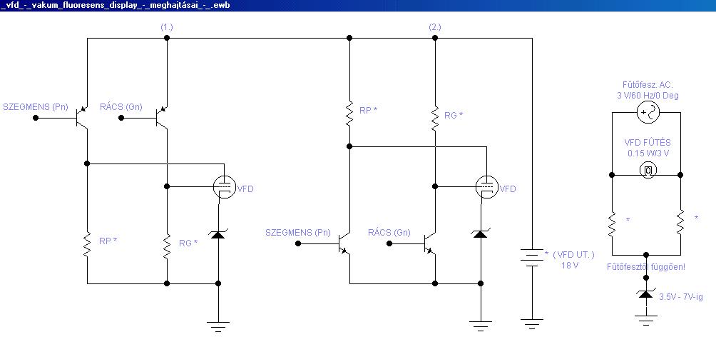

(#) _JANI_ válasza Darazsx hozzászólására (») Nov 15, 2006 /
Két lehetséges vezérlési mód lehet:
1: A tápfeszültséget a VFD-cső szegmensére és rácsára közvetlenül kapcsolod egy tranzisztorral. Lehúzó-ellenállás használata ajánlott.
2: A másik változatnál egy felhúzó-ellenálláson keresztül kapja a szegmens és a rács a vezérlőfeszültséget. Ennél a vezérlésnél a tranzisztorokat nyitott állapotban kell tartani, és csak a vezérelni kívánt szegmens és rácsát kell elengedni.
Statikus módban csak a szegmenseket kell vezérelni, a rácsra + feszt (+ VFD UT) kell adni.
És még egy példa a fűtés kialakítására...
(#) Darazsx válasza _JANI_ hozzászólására (») Nov 16, 2006 /
Bocs, de le tudnád rajzolni? Egyszerűen nem tudom elképzeli, hogy hogyan kellene kinéznie
(#) _JANI_ válasza Darazsx hozzászólására (») Nov 17, 2006 /

(#) pbalazs válasza eSDi hozzászólására (») Jan 25, 2007 /
Nem véletlenül van a rajzon is váltófeszre kötve a fűtés. Úgy a legjobb.
Ha egyenfeszről hajtod, akkor nem lesz homogén a fényerő, mert azon az oldalon kisebb az anódfesz a katódhoz képest, ahol az 5V-ra kapcsolódik a fűtés. A másik oldalon meg nagyobb lesz a fényerő
