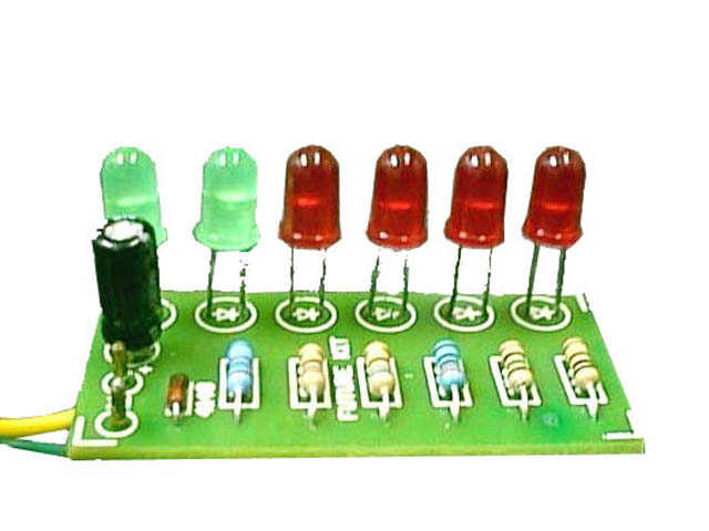

Hello!találtam egy érdekes "vu metert", felrakok róla egy képet.a lényege ez ,hogy a 3-30wattos hangszóró helyére,vagy vele párhuzamosan vagy sorosan kell kötni, és így áramforrás nélkül világítanak a ledek a zene ütemére.elég egyszerű lehet a kapcsolás,csak én nem látom át.valaki tudna a képről kapcsolási rajzot felrakni?csak ez az egy kép van.előri is köszi.
