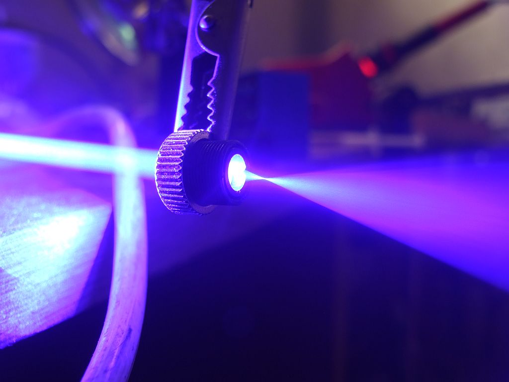

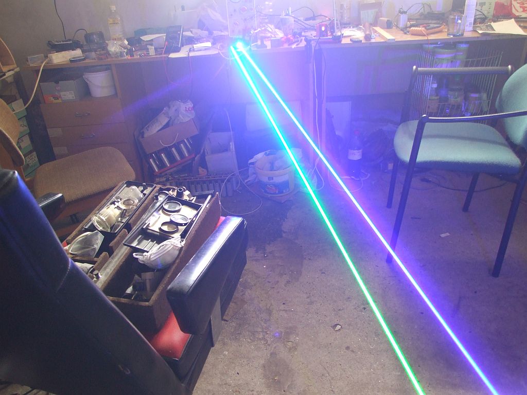

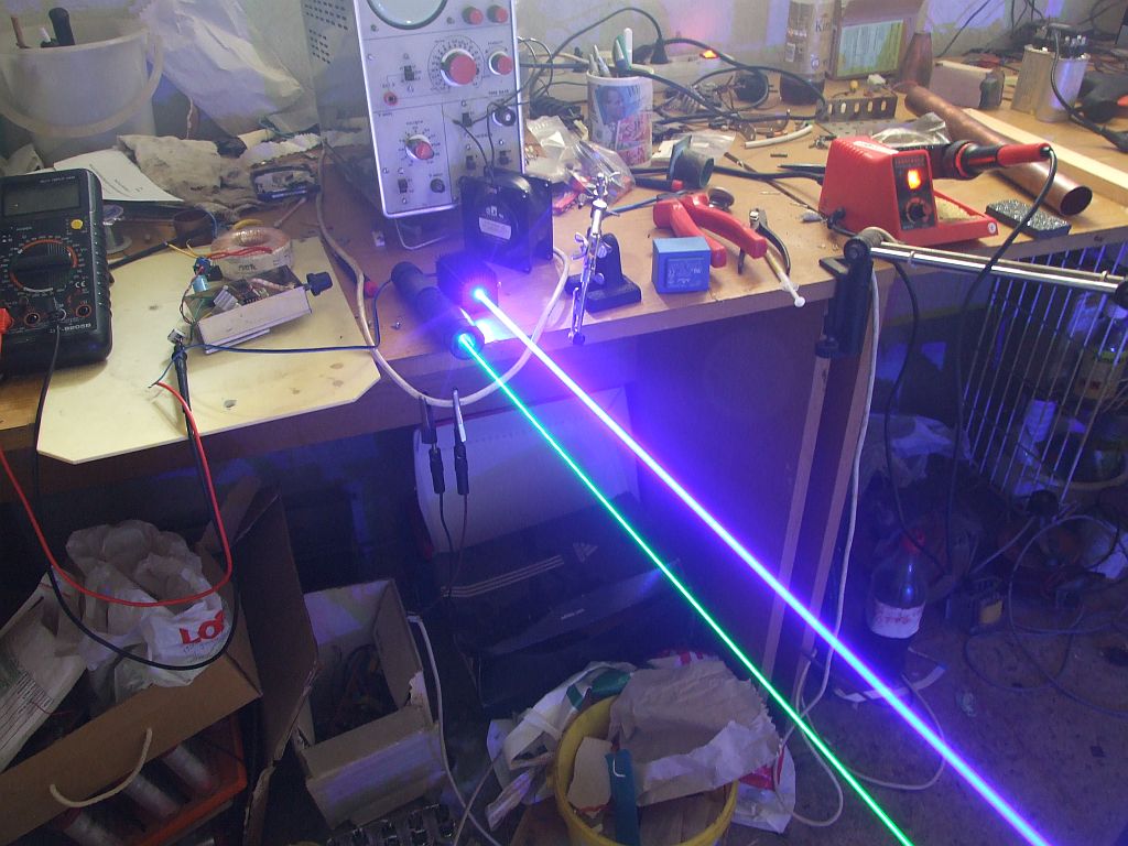

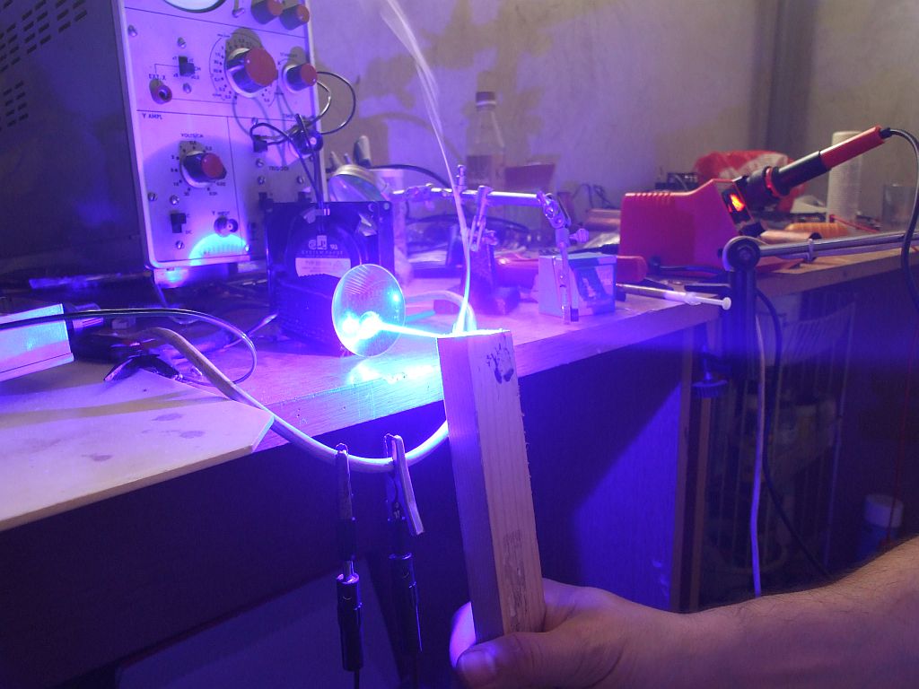

Projektorom nincs, de diódám van most már. Néhány képet csatolok róla.
(#) Collector válasza Collector hozzászólására (») Aug 9, 2010 /
Néhány tapasztalat: rettentően melegszik a TO18 tokban a dióda. Köszönhető ez a relatíve rossz hatásfoknak (infrához, vagy vöröshöz viszonyítva), 3-3,5W hőt termel.
Ha krómacél modulba van téve, érdemes peltierrel hűteni, úgy biztonságosan lehet járatni 1W körül, és felett is a diódát. Ez a hőellenállás miatt szükséges.
500mW felett és 1W közt aktív hűtést igényel egy jó nagy felületű bordával. 500mW alatt sem árt neki a ventillátor, de borda mindenképpen kell rá.
A legjobb viszont, ha vörösréz házat fabrikál neki az ember, ami nyugodtan kijelenthető, hogy igen nehéz feladat.
800mW-on járatva (kb. 800mA) a fát még fókuszálás nélkül is megégeti. A kezemet is jól megpirította, ha fókuszálva van, és az ember hosszú ideig bent tartja a kezét, akkor a bőr is felizzik a fókuszban. Gyertyát próbáltam vele meggyújtani, viszont helyette elvágta a kanócot
Fényerőben 800mW mellett kb. 70-80mW zöldnek felel meg a fénye (tehát mondhatni hogy egy 10-es szorzó van a kettő közt). Valóságban rendes kék fénye van, a kamera kissé lilásnak látja.
Van azonban egy elég durva hibája, méghozzá az, hogy csík sávokban sugároz a dióda. Ezt szó szerint kell érteni, 1 csík középen, felette egy csík, alatta egy. Ezt pedig rettentő nehéz rendes TEM00 (vagy más normális) nyalábbá összehozni. Ha ez nem fontos, akkor persze lehet használni.
Még valami: az eladókkal nagyon vigyázni kell. Az XJ-140-es és XJ-130-as projektorokban elvileg ugyan az a dióda van, azonban a gyakorlatban nem (2000 illetve 2500lm fényerejű projektorok). Az eladók többsége simán rámondja a 130-asból való diódára, hogy 1W-os, miközben hosszú távon az a dióda nem bírja ezt a teljesítményt (a hirdetésben persze állítják, hogy ez nem így van, meg bemásolnak mindenféle fórumokra feltöltött képeket). Innentől kezdve pedig a zöld lézerek teljesítményjelöléséhez meg is érkeztünk, ugyan az a szituáció.
