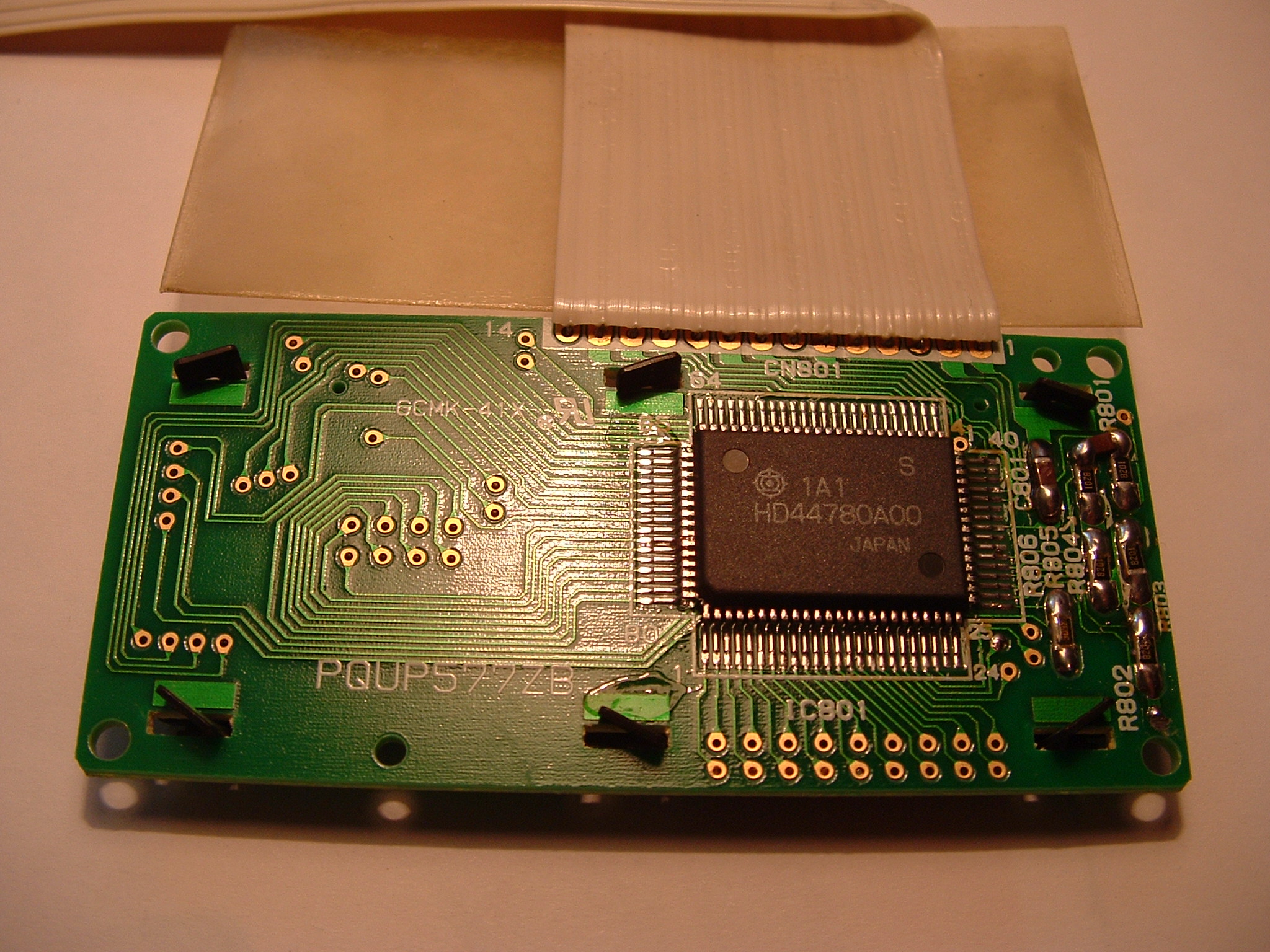

nekem is van egy LCD-m nem valami nagy ugyan de szeretném müködésre bírni... a vezérlő IC-je HD 44780.. akinek van ötlete kérem irjon teszek fel pár képet! köszi.
hali
mivel szeretnéd vezérelni? szerintem 99,9% hogy szabványos csatija van 1-14 (GND,+5V,Vo (kontraszt),RS,R/W,E,D0-D7) letöltöd a HD44780 adatlapját és rengeteg dolgot megtudsz, de ha a neten rákeresel, sokmindnet fogsz találni. http://home.iae.nl/users/pouweha/lcd/lcd0.shtml üdv
Ez a vezérlő IC az "etalon". A net tele van forrással.
Két lehetőséged van. 1. letöltesz egy rajzot + programot, és összerakod 2. te írsz progit az adatlap alapján. Nem nagy kaland, sokan csinálták már meg itt is, csak másik topikban.

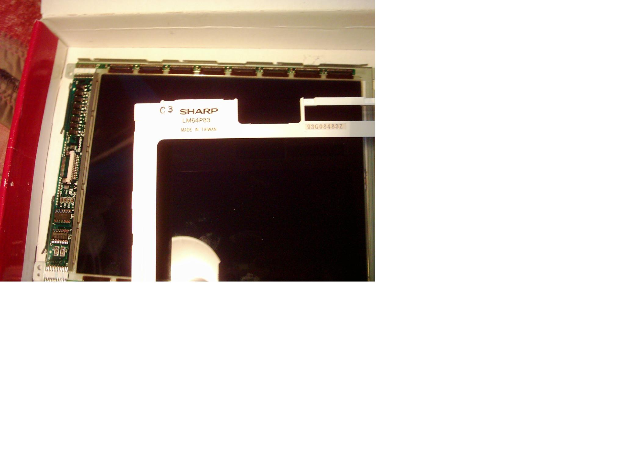

Ma kaptam egy SHARP LM64p83 monocrome Laptop kijelzöt. Valakinek vezérlési ötlete ?

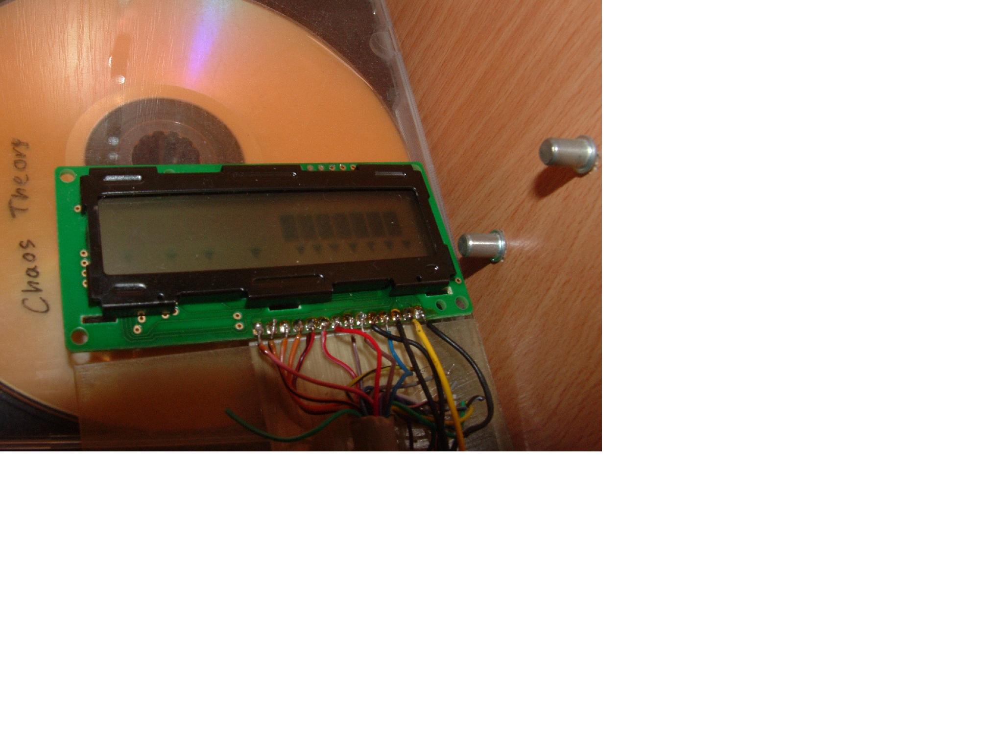

valami gebasz van... rákötöttem a cuccot majd bekapcsoltam a gépet.. és azóta... csak a képen látható dolgot irja ki... elindítom azt a programot ami van hozzá de semmi.. az ezközkezelőben a párhuzamos portnál arra is rámentem hogy hardware változások keresése de semmi.... kicsit belassul a gépem de a kijelzőn nem ír ki semmit..valakinek valami 5let aki már meg csinálta ezt a cuccot köszi.. A mellékelt képek ne legyenek 800kB-osak! Köszi: deguss
nem tudom módosítani az előzőt.. de jó lett!!:
![]() ![]() a programnál ki lehet választani hogy milyen vezérlője van az LCD nek.. de ezt nem vettem észre.. én balgatag! ![]() ![]() mondjuk annyi szépséghibája van a dolognak hogy a kijelzőm sajna 1 soros.. ![]() ![]()
egy újabb kérdés... hogy lehetne megoldani hogy a felső kis 3szögeket ne vegye bele a kijelzésbe.. mert ahol szöveget tud kiirni az (megszámoltam)15 karakter.. ha fentieket(kis3szzögek) hozzáadom akkor.. már 23.. ez most hogy van?..tehát valahogy ugy kéne beprogramozni.. hogy csak az egy sort a 15-öt használja.. mert igy most nagyon ratyi ..a szöveg eleje és vége hiányzik.. akárhogy állítgatom.. ha 1X10karakterre veszem akor sem jo..:@
ezt meg lehet oldani?..

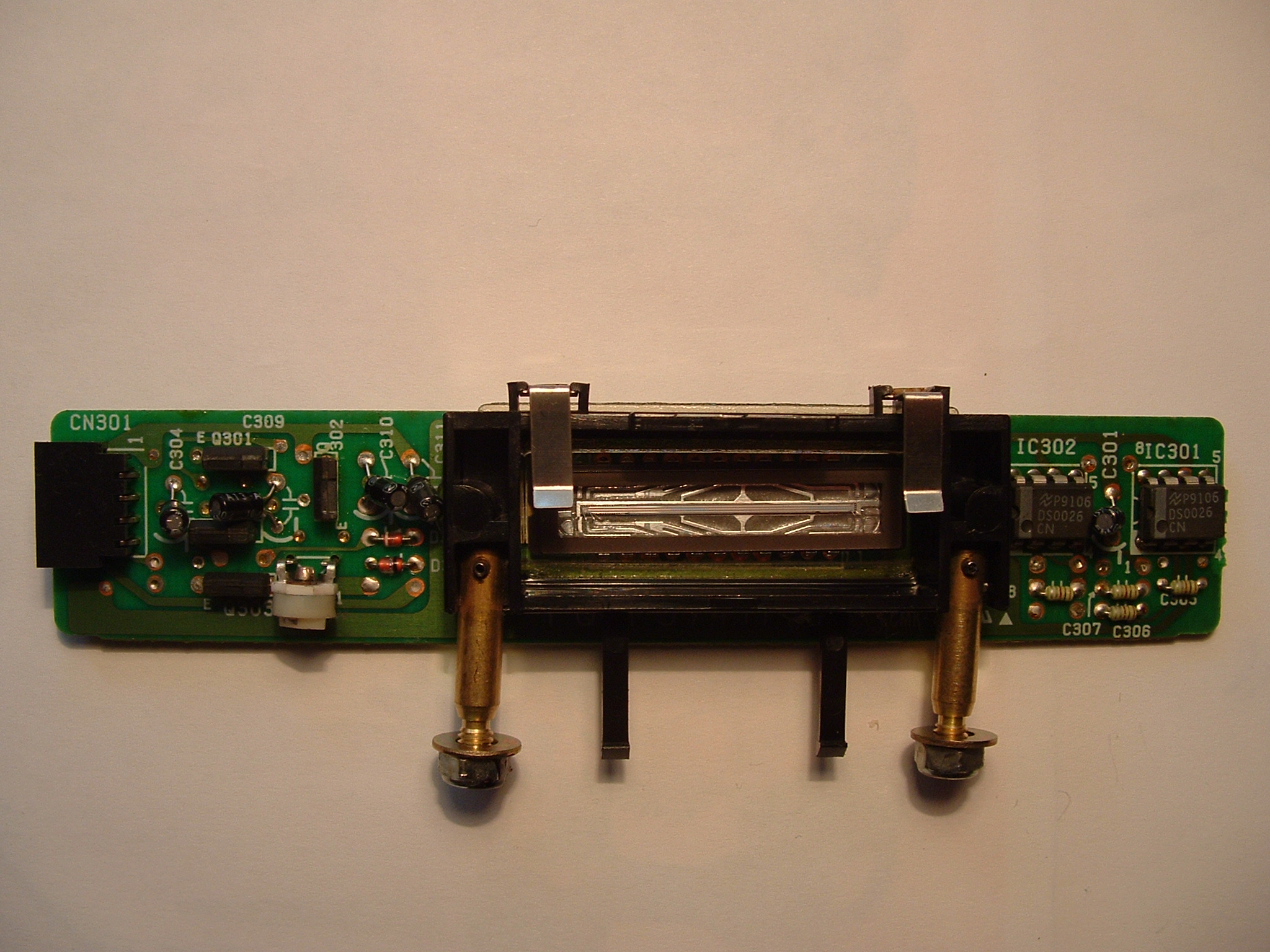

hát.. teljesen véletlenül hozzá jutottam pár használaton kívül(leselejtezett) faxgéphez fénymásolóhoz stb... és hát abban vanak hasonló jo cuccok!
![]() OFF :. az egyik ben pl találtam egy CCD-t és és egy kis fénycső szerűséget..(min a kettő a FAX-ban volt.) csak nem tudom hogy kell bekötni.. ha a moderátorok nem haragszanak meg az off-ért felrakok 2 képet! vagy ha valakinek van 5lete privátban folytathatjuk..:d uj témát nem akarok nyitni ..![]()

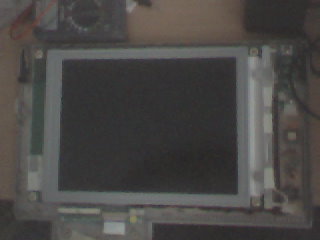

Előttem pont ittvan egy singlescan-os fekete-fehér, és egy dualscanos szines lcd. Mindekettő 640*480-as. Ezeket akarom beüzemelni.
