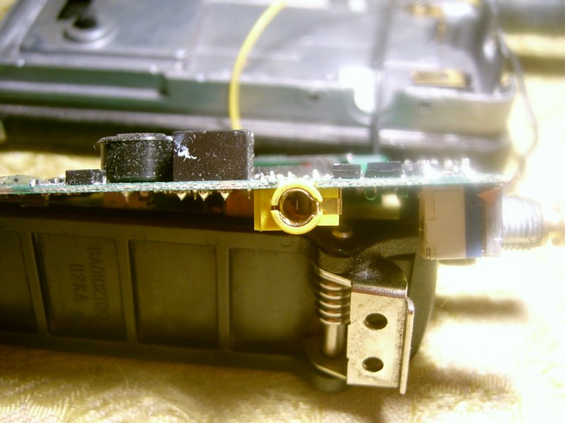

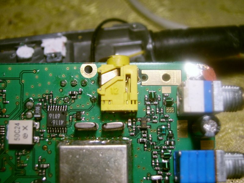

Eredményt értem el. van ÖK csak kontakt hibás a fej szett
aljzata. Hol tudok anyagot venni hozzá?
Esetleg egy fénykép a csatlakozóról, segítene
Itt küldök fotókat. Az aljzat átmérője 3,5 mm mérete:
9 x 11.5 x 5 mm. A forrasztási oldalon látszik a láb kiosztása. Négy pólusú, küldöm a dugó képét is. Ilyen aljzat kellene.
