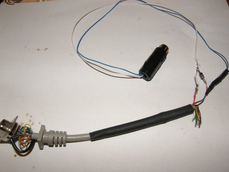

Na megcsináltam a kábelt a PS2 csatit úgy néztem ahogy mondtad, megkerestem a rádióba dugva a GND pontját, aztán megkerestem hogy melyikkel kapcsol adásra a rádió. Az RS232 felől ahogy írtad 2,3,5 pontokat megkerestem 5-ös (kék nálam) a GND másik kettő megy a ptt-re, egyikre dióda bekötve képeket mellékeltem, első diódával meg se moccant a rádió gondoltam mivel bontott lehet rossz, most rátettem egy másikat most ahogy bekapcsolom a rádiót és rajta van a kábel azonnal adásra kapcsol... egyelőre tanácstalan vagyok, ha van ötleted azt megköszönném

Alakul, ha jól látom akkor a barna vezeték megy a comcsati 3 lábára, piros meg a 2 lábra. Ennek így jónak kell lennie. Mert fordítva nem megy, ... Gondolom ez az adásra kapcsolás úgy jelentkezik, hogy minden össze van dugva mindennel. Mert akkor valami lehúzza a 3 lábat (TXD) a portodon. Próbáld úgy, hogy az usb-com kábel a gépbe van dugva, de még nem dugod össze a gyártott kábeleddel, de a bütykölt kábel már a rádióba van dugva. Ekkor nem szabad adásra kapcsolnia, elindítod a szoftvert, beállítod a com portot a programban megfelelő számút (eszközkezelő megmondja melyik a usb-s) és csak utána dugod össze a usb-com kábeled a bütykölt programozó kábellel. Ha ekkor is vacakol, akkor valami portbillegtető szoftverrel ellenőrizned kell a USB-com kábeled működését. Ezt Winpic800 proci programozóval könnyű. Nos, az eredményektől függően lehet elmorzsolni egy-két varázsigét, vagy imát.
