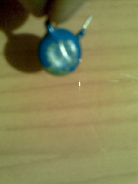

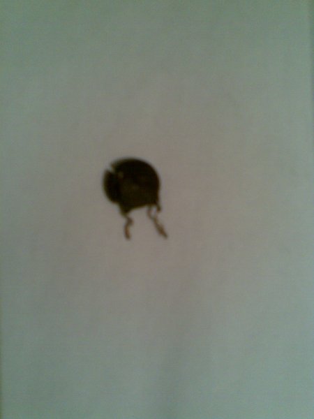

A kép elég gyenge minőségű
Ez ugye termisztor(1 kép) fekete színű k4r7 3.8w (4.7 ohm 3.8 watt-os)
És cserélhető-e erre(2.kép) ezekkel az adatokkal
3n3 M Up4kV~BS415 WKP 400V~GPF<---ezek mit jelentenek?>
(#) kadarist válasza Lalle hozzászólására (») Jan 12, 2011 /
A Kép2-n lévő alkatrész egy kondenzátor, tehát nem lenne jó helyette (3,3nF, 4kV).
(#) Lalle válasza kadarist hozzászólására (») Jan 12, 2011 /
Köszi, és a bekötése a termisztornak Ugyanaz mint az ellenállásnak?

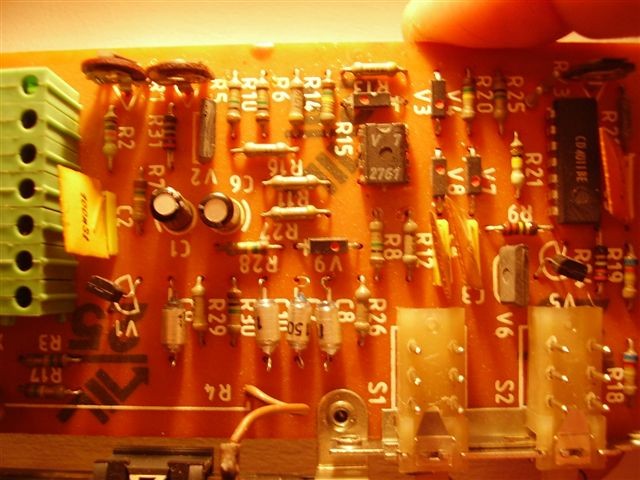

Segítséget kérek a képen látható nyolclábú IC beazonosításához. Egy varrógép, Columbia-4500 (NDK) elektronikájában lakik, a tű pozicionáló részben. A gugli nem hozott értékelhető eredményt. Köszi!
(#) kadarist válasza Szami66 hozzászólására (») Jan 12, 2011 /
Ez a TAA2761A NDK megfelelője. Ez egy kettős műveleti erősítő.
Keresés: első találat.
(#) Szami66 hozzászólása Jan 12, 2011 /
Köszönöm! Aki tudja hogy kell keresni annak milyen egyszerű! köszi!
(#) erdgab válasza Szami66 hozzászólására (») Jan 12, 2011 /
Szerintem B2761 vagy TAA2761 lesz,gugli csak a TAA2762 hozza.

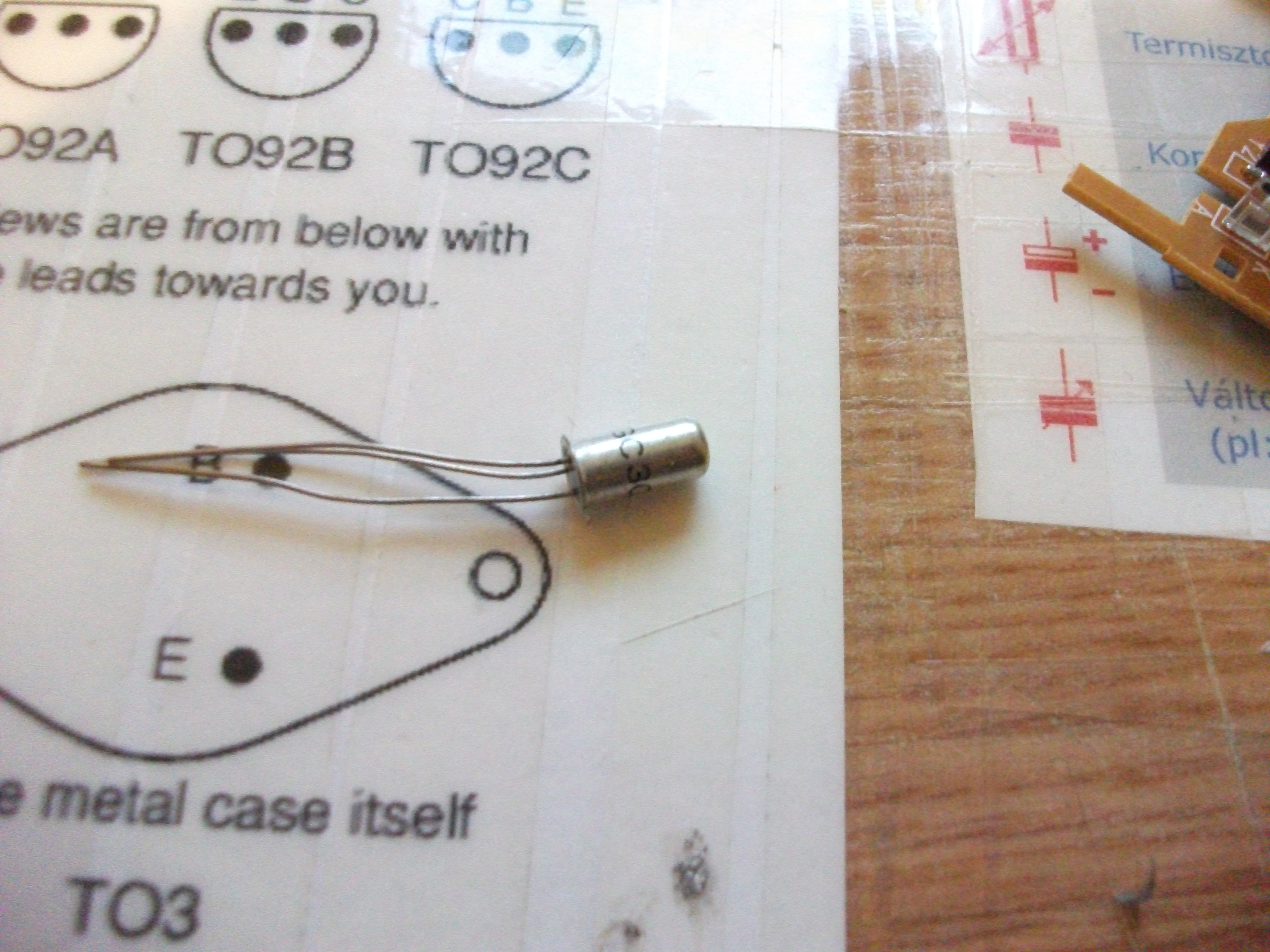

(#) gyalaj hozzászólása Jan 14, 2011 /
Ez mi?3 lába van és gc301c van ráírva
(#) kadarist válasza gyalaj hozzászólására (») Jan 14, 2011 / 1
Ez egy keletnémet gyártmányú germánium tranzisztor. Kersés: Adatlap az első találatban

(#) gyalaj válasza kadarist hozzászólására (») Jan 14, 2011 /
kösz de mégis hogy van a lábkiosztja?
(#) qvasz2 válasza gyalaj hozzászólására (») Jan 14, 2011 /
Kaptál egy linket az adatlapról. Megnézted? Ott van, 7. ábra!
