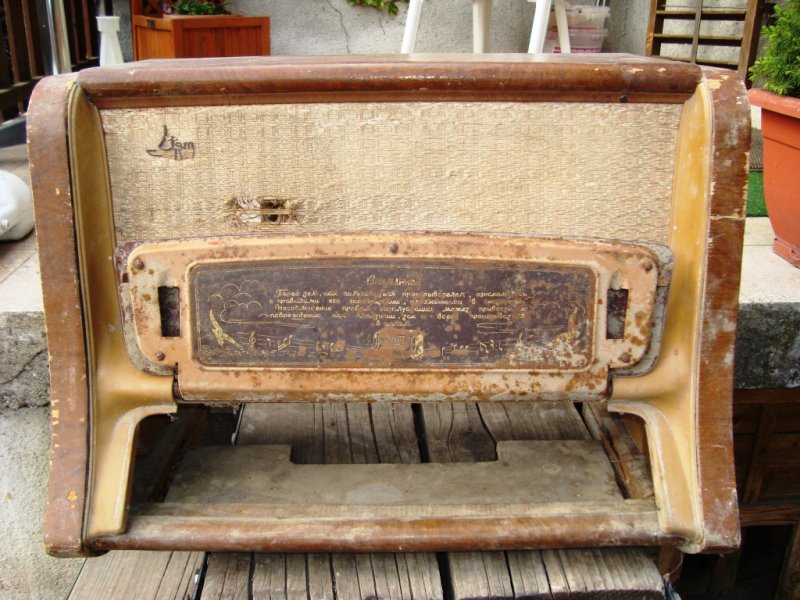

(#) hatvanasjocó válasza Janó bácsi hozzászólására (») Ápr 11, 2011 /
Legalább az évjáratot próbáld kideríteni, az orosz rádió alkatrészeken van évszám(elkó, cső, kondi, trafó) és megkeresem neked.
Na ez az!Bővebben: Link
(#) Janó bácsi válasza Janó bácsi hozzászólására (») Ápr 11, 2011 /
Kifujtam 8 barral, most így néz ki, talán könnyebb beazonosítani. Üdv
(#) Janó bácsi válasza hatvanasjocó hozzászólására (») Ápr 11, 2011 /
Kösz a választ, kerültük egymást, mert közben az udvarban "dolgoztam" rajta. Azért nem semmi, hogy 5 perc alatt kitaláltad, blinkelted, leesett az állam. Szerinted érdemes foglalkozni vele, mármint megéri a nagy melót, ha kész lesz. Ja és úgy látom lehetett benne egy, talán kihúzható lemezjátszó is ami persze hiányzik. Űdv:
(#) BULL1988 válasza hatvanasjocó hozzászólására (») Ápr 12, 2011 /
Nagyon köszönöm a válaszokat, vigyázok vele!
(#) hatvanasjocó válasza Janó bácsi hozzászólására (») Ápr 12, 2011 /
Neked és a többiek kedvéért 2 kép, hogy milyen legyen készen. Érdekes megoldás a lemezjátszót rejtő felhajtható skála!
