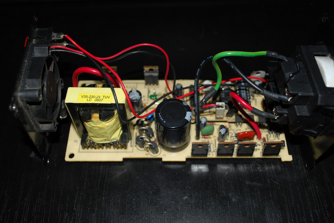

A gondom, hogy van egy bolti DC-AC átalakitóm, ami 24V-ból csinál 230-at. Egy barátomtól kaptam mert a bemenetén zárlat volt, ő vett újat kamionjába. Nekem sikerült megjavitanom, 4db FET lett cserélve mert el voltak szállva (IRF540N). Most már jó, 24V-ról működik.
Nos a problémám az, hogy én ezt az autómban szeretném használni, kisebb fogyasztókat kötnék rá, pl. gyorsforraló, laptop tápja, hasonlók. Tehát, van rá valami mód, hogy ezt a tápot tudjam módositani hogy 12V-ról menjen? Trafót kéne áttekercselnem, vagy esetleg más, komolyabb módositást is kellene csinálnom? Egyáltalán érdemes-e belefogni?
A cucc egy EM78P156 processzorral van vezérelve, nem egy brutálisan bonyolult szerkezet, de nem is a legegyszerűbb azért. Van még benne egy LM324 műveleti erősitő, meg még néhány diszkrét alkatrész. Raktam fel pár képet, hátha segit. Nagyon köszönöm az ötleteket előre is!

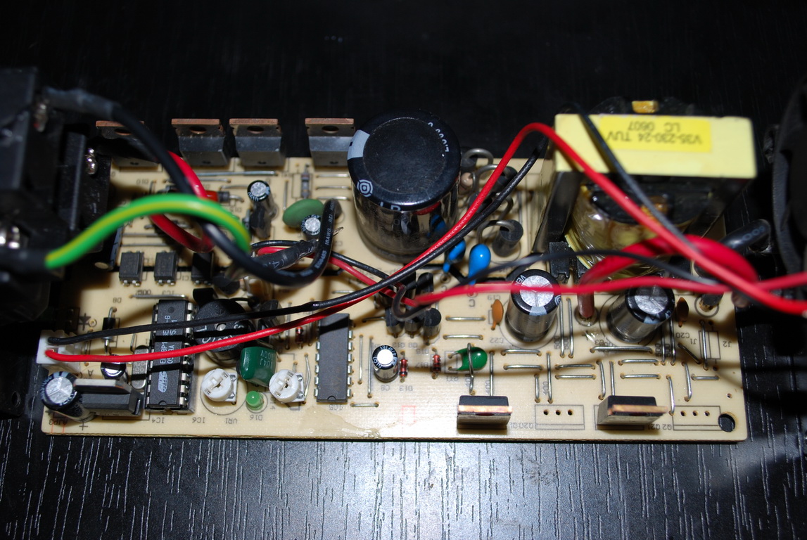

(#) forgonati válasza interferi hozzászólására (») Máj 2, 2011 /
A nyákon van 2db trimmer, de sajna nem tudom hogy mit lehet állitani velük, egyelőre nem nyúltam hozzájuk. Lehet hogy ezek valamelyikével át lehet állitani 12V-ra, nem tudom. Az a baj hogy semmiféle kapcsolási rajzot nem találtam. A panelen meg elég nehéz elmenni mert kicsit bonyolult, vannak smd alkatrészek is rajta
Ami biztos hogy igy nem megy 12V-ról mert ha rákötöm, csak hangosan sipol, gondolom igy figyelmeztet hogy kevés a fesz.

(#) Hodinka válasza forgonati hozzászólására (») Máj 2, 2011 /
Ez érdekes,a linkből az derült ki,hogy 50Hz a kimenő freki,és a képeken jól látom,hogy az egy ferrit magos trafó? Mert ha igen akkor az nagy frekit jelent,amit nem sok mindenre tudsz majd felhasználni.

(#) forgonati válasza Hodinka hozzászólására (») Máj 2, 2011 /
Nem tudom hogy mennyi mindenre, az tény hogy a haver a kamionba a laptopot használta róla, vizforralót, meg villanyborotvát, ilyesmit. És ment neki 1 évig minden nap.
A trafó az ferrit ha jól látom, de nem értem miért gond ez... A kimeneten a 230V az 50Hz az biztos.

Ja vagy úgy. Nem értettem. De pontosan igy van ahogy irod, mondjuk én azt hittem hogy a képből már ez egyértelmű...
Van a trafó, ez magas frekin megy. Utána van egy sima greatz, utána egy nagy elektrolit (100µF 400V) majd utána 4db FET (IRF730) csinálja a kimenő feszt.
Ez a része teljesen világos már nekem, csak a táp másik fele, ahol a mikroprocesszor van, meg a műveleti erősitők, az nem. Gondolom itt vannak mindenféle védelmek, meg figyeli a bemenő/kimenő feszt, satöbbi. Arra nem birok rájönni hogy mi lehet az a 2 trimmer. Nincs egy nyomorék rajzom. Még csak hasonlót sem találok.

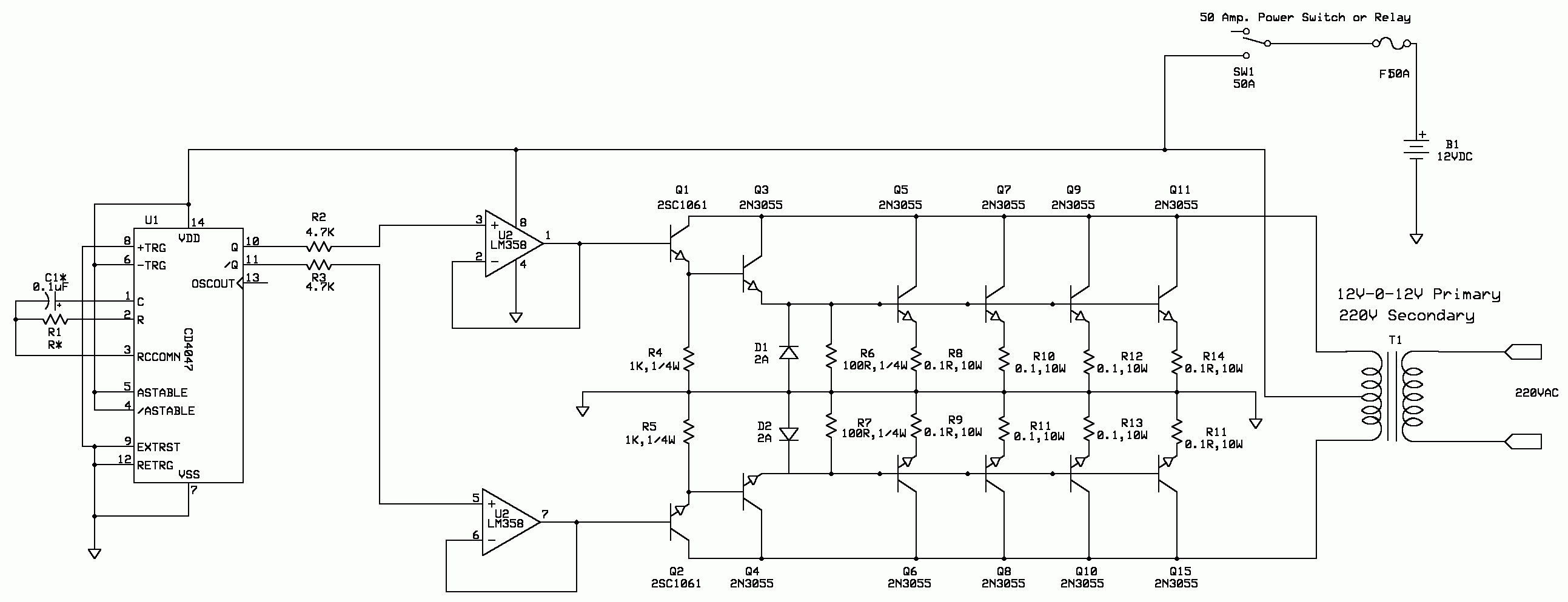

(#) interferi válasza forgonati hozzászólására (») Máj 2, 2011 /
Én egyet már visszarajzoltam de abban nem volt proci csak két KA3525A megy egy LM324.

(#) forgonati válasza interferi hozzászólására (») Máj 3, 2011 /
És azt fel tudnád tenni? Megköszönném. Hátha hasznát tudom venni.
Ha jó látom úgy működik, hogy a trafó mellett levő 4 FET (2-2 párhuzamosan kapcsolva) "rezegteti" a trafót. Mondjuk olyan 10kHz-n. Vagy többön, nem tudom. Ezt a mikroproci vezérli, 2db kisebb tranyón keresztül. A trafó kimenetén egy közönséges greatz van, majd szűrés, majd újabb 4 FET állitja elő a 230V/50Hz-t amiket megintcsak a proci vezérel.
Valószinű hogy ha a bemeneten nincs elég fesz, a proci nem inditja el a FET-eket a bemenetnél, és közben sipol. Ezt kéne megberhelni valahogy. Na persze lehet hogy nem érnék vele semmit, ha a trafót is tekercselni kéne.
(#) forgonati válasza Hodinka hozzászólására (») Máj 3, 2011 /
Szia! Itt van 2 kép, 1 felülről, 1 alulról, hátha segit valamit.
A trafó mellett 4 fet van, csak most 2 ki lett véve mert ideiglenesen kellett máshova.
(#) interferi válasza forgonati hozzászólására (») Máj 3, 2011 /
Talán az LM324 hez közelebbi poti a fesz érzékelés állitás mert a potinak csak két lába van bekötve és van vele párhuzamossan van egy ellenállás, a pozitiv és a 324 invert bemenetére közé kötve.
A potiknak még csak a környékén sincs ellenállás... De megpróbálok állitani azon a trimmeren, meglátjuk mi lesz.

Nos próbáltam állitgatni mindkét trimmeren, de semmi változás, nem megy és csak sipol. Valakinek esetleg valami életrevaló ötlet?
(#) laza válasza forgonati hozzászólására (») Máj 3, 2011 /
A trimmerek állításának hatását valószínűleg csak szkópon lehetne látni. Úgymint deadtime vagy holtidő, és talán freki.
A képeken látható inverter úgy működik, hogy először 2x2db fet hajtja a ferritmagos trafót, és ezzel csinál kb. 300-320V-os egyent. A kimeneten lévő két fet pedig ebből megcsinálja a "módosított szinusz" jelalakot H-hídban.
(#) laza hozzászólása Máj 3, 2011 /
A 12V-ra átalakítás elég körülményes lehet, mert a trafót mindenképp át kell tekercselni. Ezen kívűl egy feszültségosztón keresztül figyeli a mikrovezérlő a bemenő feszültséget. Abban egy ellenállást kellene kicserélni. És ha jól emlékszem, a 12V-os változatban (ami egyébként tök ugyan ilyen) IRFZ44-ek vannak elöl, ugyanis a jobb hatásfok elérése érdekében a kisebb DS-ellenállású fet kell. Viszont ott elegendő az 55V feszültségtűrés.
(#) feketejanos válasza forgonati hozzászólására (») Máj 3, 2011 /
Az EM78P156 processzornak az adatlapja szerint egy egyszerű 8 bites vezérlő. Nem tartalmaz analóg-digitális átalakítót, így a feszültségfigyelést az LM324 végezheti nagy valószínűséggel.
Szerintem a bemenetre állítható tápegységet kellene tenni 24V-os feszültséggel. A trimmereket középre állítani, majd szépen eltekerni egyik vagy másik irányba. Ha ekkor elindulna az inverter, akkor csökkenteni kell a bemeneti feszültséget addig, amíg meg nem áll az inverter. Ekkor ismét állítva az egyik vagy másik trimmert, amíg újra nem indul. Ha újraindul az inverter akkor kiderül, hogy a trimmernek van-e szerepe a feszültség figyelésben. Ha igen, akkor csak azt a részt kell átméretezni.
