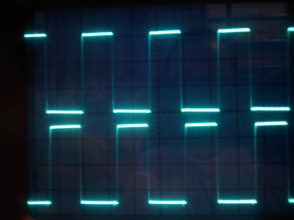

(#) (Felhasználó 56240) hozzászólása Jún 1, 2011 /
Most csinálok egy Cimo féle tápot mértem a háromszöget az teljesen jó
És az IR2153 5-láb is jó a jel, de a 7-lábon a foton is látszik, furcsa kiugrások vannak, mintha tüskés lenne, de hozzá kel tennem, hogy még csak az IC volt tesztelve nem volt rá kapcsolva a hálózatra
Vagy ez még jó?
(#) lorylaci válasza (Felhasználó 56240) hozzászólására (») Jún 1, 2011 /
A 7-es lábat mihez képest méred?
Mert azt a 6-os lábhoz képest kell mérned (felső FET source, azaz a félhíd kimenete)!
Jó lenne ha a szkópnál megadnád a mérési feltételeket (nem csak a referenciát, hanem a függőleges és vízszintes osztás mértéket), de a legjobb általában az ha a szkópot a kezlőkkel együtt fotózod le, valamint lefotózod a kísérleti összeállítást.
Ugyanis ezek alapján nem tudom megmondani, hogy amit mértél az micsoda.
Igazad van, akkor fotózok tovább
Amit kértél mind lefotózom

(#) (Felhasználó 56240) válasza lorylaci hozzászólására (») Jún 1, 2011 /
Akkor készítetem fotókat ahogy kérted
Remélem látni a lényeget
A 7-es lábat, ahogy mondtam a 6-os lábhoz képest mérted?
A 7. és 6. láb közt értem Vagy nem így gondoltad?
Most néztem a felső oldali FET source forrasztottam egy vezetéket hogy le huzam negatívra, de elszakadt a vezeték
De most visszaforrasztottam így jó lett a jel
Valószínűleg nem stimmel akkor még a rezonáns működés, én nem láttam még ilyet.
Normál esetben a fet bekapcsolásakor közel nulla áramnak kell lennie, vagy éppen nulla feszültségnek, így a 6-os pontnak nem szabad elmászkálnia. Ez a túllövés a 6-os ponthoz képest negatív feszültsébe megy?
Nem túl alacsony kicsit a kapcsolófrekvenciád? (ahogy néztem 27us periódusidőd van, ami 37kHz)
Akkor minden rendben, csak a mérési körülmény nem stimmelt.
Ez igen, ez már gyönyörű szép kapcsolójel!
