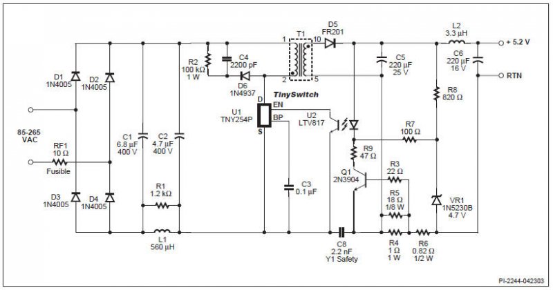

Bocsanat, de az egesz topicot nem akarom atolvasni hogy van-e problemamra megoldas, felteszem inkabb a kerdest: Adott egy Siemens kb. 5-6 eves ruhaszarito gep (ingyen volt... , ami nem megy, nem csinal semmi. Szetszedve hamar eljutottam a vezerlö panelig, amin nincs sok minden, egy vezerlö IC, vagy 5-6 rele, meg egy kis kapcsoloüzemü tap, TNY255P IC-vel. A problema biztos hogy valahol e körü van, mert a panelon talalhato gratez-hid utan meg mertem 230V egyent, a tap masik oldalan viszont semmi nem jött ki. Probakeppen adtam neki 12V-ot, es csodak csodaja elkezdett villogni egy led... ![]() Gondoltam rossz az TNY255, rendeltem is egyet, kicsereltem, es meglepetes ert mivel a betapnal talalhato 47 Ohm 2W-os ellenallas (biztositokent funkcional) elszallt... Kicsit forrasztgattam, es arra jöttem ra hogy ha a kis trafot kiforrasztom, akkor minden rendben van meg. Mi több, ha csak a primer oldal van bennt, akkor is "kiakad"... Szerintetek mi lehet a gond? Trafozarlat??? Az a baj ez egy specko kis "vacak", szinte semmilyen parameteret nem ismerem, labormüszereim sajna nincsenek. Csatolva az IC adatlapjabol vett kapcsolas, a szoban forgo masinaban is nagyon hasonlo van. Elöre is köszi mindenkinek!!!
Érdemes körbenézni a cuccokat. A primeren a trafó körül található általában egy gyors dióda (itt a rajzon is van), valamint egy zéner, illetve varisztorok. Több dolgo is kimehetett, ami zárlatot jelent.
A trafót érdemes átnézni, ha tudod mérd meg az induktivitásokat. A MYRRA gyárt ilyen flyback trafókat, 5-12V-os tekercsek vannak rajtuk. Első lépésben hasonlítsd össze az induktivitását egy gyárival, így kiderül, ha mondjuk zárlat van benne (ha bármelyik tekrcsrész zárlatos, akkor csak a szórt indutkivtiást méred, ami nagoyn kicsi flyback trafóknál). Idézet: „mert a panelon talalhato gratez-hid utan meg mertem 230V egyent” Na ez itt a gond! Ott kb. 320V-nak kéne lennie, első körben cseréld ki az utána lévő puffer kondit, valószínűleg az lesz a ludas.
