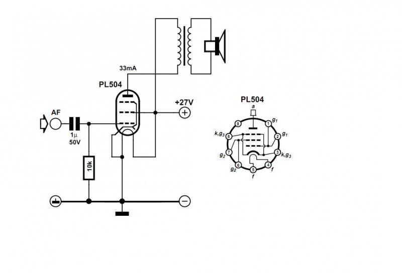

Terveim szerint egy 32V/2,2A-es kapcsolóüzemű dugasztáp (valami HP nyomtató tápja volt) lenne a tápegysége egy kísérleti hangerősítőmnek aminek 27V/700mA-re van szüksége. Szerintetek mekkora puffert lehet-érdemes használni a soros R tag után amivel a "felesleges" 5V-ot ejtem? Gondolok itt arra hogy nehogy a túl nagy puffer bekapcsoláskor tönkre tegye a dugasztápot... Köszönöm.

Semmiképpen sem passzív soros taggal kell egy tápegység kimeneti feszültségét állítani, mert akkor a terheléstől függően változna az erősítőd tápfeszültsége. Inkább az erősítődet kellene megnézni, hogy ezt a 32V-ot elviseli-e.

Itt fix az áramfelvétel (2x300mA fűtés, 2x 33mA anód).
Csak a fűtéskörbe építs be egy kis értékű ellenállást aminek segítségével beállíthatod a 300mA-es fűtőáramot vagy a 27V-os fűtőfeszültséget. Az anódtápfeszültségnek maradhat a 32V.
...cserébe emeljem meg a kimenő primer impedanciáját (27V/0,033A= kb. 800ohm-ról) 32V/0,033A= kb. 950ohm-1Kohm-ra?
Ne emelj meg semmit, mert a PL504 elviseli ezt a megnövekedett nagyobb anódáramot.
Köszönöm, egy próbát ez is megér természetesen!

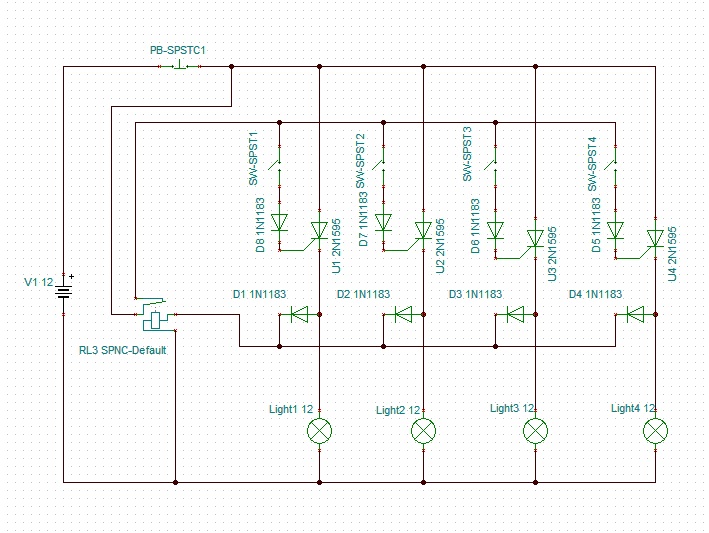

Egyre jobban sikerült elmélyednem a kvízgépes témában. Egy Tina nevű programmal megcsináltam azt a kapcsolást, amit tőled kaptam, és szimuláció közben rájöttem egy apró bökkenőre. Az a baja annak a kapcsolásnak, hogy amíg az első gomb (leggyorsabb játékos) benyomva marad, addig a többi játékos is be tudja kapcsolni a saját lámpáját, vagyis egyszerre több lámpa is kigyulladhat. Agyaltam egy kicsit, és rájöttem, hogy a kapcsolón visszafolyó áram okozza a zavart. Beraktam még 4 diódát a kapcsolók után, és tökéletesen működik 12V-on, de 3-on már nem húzott meg a relé a szimulációban. Vagyis lemerült elemekkel szintén pislákolhat mindenki lámpája, mert a LED kevesebb árammal is beéri, mint a relé. Ez valóban lehetséges? Ha igen, akkor létezik-e alacsony fogyasztású 3-4,5V-os relé, mert 5voltos volt a legkisebb, amit láttam, és a 3V behúzó feszültség lehet, hogy kicsi lenne neki. És a végére lenne még egy kérdés. Ez a 35ft-os BT149D tirisztor 0,5A-val terhelhető, ha minden igaz...Saccolásom szerint egy kisebb zseblámpaizzót el kellene neki bírni, de nagyon határeset. (szerintem marad a LED)
