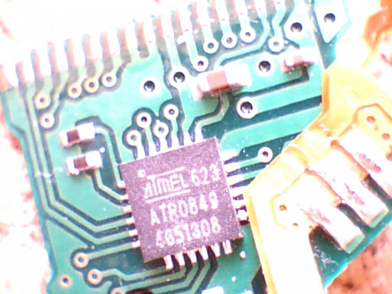

Sziasztok. Pár DVD-t szétszedtem... és készítettem egy plottert... De ez nem tartozik ide
Viszont lézer vágót készítenék. Az egyik DVD íróban a mellékelt kép szerinti vezérlőt találtam. Valaki tud benne picit segíteni? Utánanéztem és egy kafa kis áramkör.
Ja és egy másik kép róla. ATMEL ATR0849-es chip.
