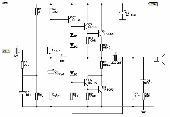

(#) reloop válasza rolitechno hozzászólására (») Jún 2, 2011 /
Szia! Egyszeres tápnál a 2N3055 kollektorán (ház) mérve a testhez képest, a 77V és a 40V normális feszültségnek számít. Próbáltam visszakeresni már az előző hozzászólásodnál is, de nem jöttem rá mi a probléma lényege
(#) rolitechno válasza reloop hozzászólására (») Jún 2, 2011 /
Szia. A kimeneten is 40V van. Csak a kondi miatt nem jut el a hangszóróig. És számomra érdekes ,hogy az alapzaj a poti tekerésével növekszik szóval normális a hangja is. Zene jel bevitelre viszont nem reagál
(#) emersys válasza rolitechno hozzászólására (») Jún 2, 2011 /
Kapcsold ki a végfokot, várj egy kicsit vele amíg a nyugalmi áram lehúzza a kondik tápfeszét, majd mérj C-E közt, ha ott teljes rövid zárat mutat akk bizony oda a 2n3055-nek...
A kicsatoló kondi egyenáramilag leválasztja a kimenetet, az azért van ott. Rövid zárt az aligha elviselne, ott..,,
ha zárlatosak a végtranyók akkor menni kell tovább, és mérni kell az azt meghajtó fokozatot is.
Ha zárlatod van a 2n3055-ön akkor az bizony csinálhatott a diff erősítő fokozatra egy túlvezérlést a vizzsacsatoláson, ami megölte a driver részét a modulnak.
Nem tudom kivenni a feliratozást, milyen bemenetre, vagy bemenetekre próbáltál jelet adni?
(#) rolitechno válasza reloop hozzászólására (») Jún 3, 2011 /
Az mind MIC bemenet mivel énekre van tervezve. Ott próbáltam mindegyiken, de semmi...
(#) rolitechno válasza emersys hozzászólására (») Jún 3, 2011 /
500 körüli érték van mind a 2 nél. Már ki is vettem a tranyókat és mérve jók,nagyjából egyformák is. A kimeneti 40V ot végkép nemértem..
(#) reloop válasza rolitechno hozzászólására (») Jún 3, 2011 /
A MIC csatornák potijainak tekergetésére is hallatszik az alapzaj változása?
Azért kérdem, mert szerintem a végfok jó. Csak valahol megszakad a jel útja a készüléken belül, vagy a vélhetően szimmetrikus jack bemenetre nem szerencsésen kötöttél be.
Keresek rajzot ami hasonlíthat a végfokodhoz, azon tisztázni lehet a kimeneten lévő 40V-ot.
(látom mindössze két falu távolságra vagyunk egymástól )
(#) reloop válasza reloop hozzászólására (») Jún 3, 2011 /
Meg is van! Bővebben: Link
Hasonló nagyon csak ebben (eredeti) 2SC k vannak. Valószínűleg akkor jó a végfok, de ha már holnap megjönnek az MJ-k akkor cserélem. A hangszínt stb holnap átnézem. Szorít az idő mert holnap ballagás és a gitáros már várja. Látom már minden irányból vannak HE sak
